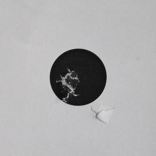

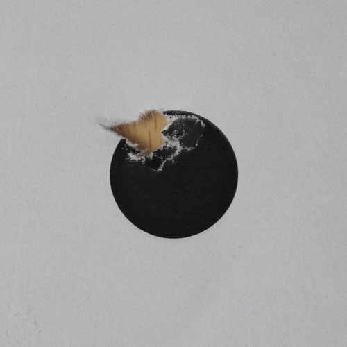

Tady jsou terče.

20 kvě 2011, 22:55
Příspěvek Re: Upgrade Tokyo Marui Glock 17 GBB a plynovek obecně
tak to už je asi duševní pouto co ? :D ... kolik tě to celkem vyšlo ?
20 kvě 2011, 22:56
Příspěvky: 570
Bydliště: Chomutov
Pár desítek dolarů to bude. :D
Hlaveň byla nejdražší, určena původně pro jiný kousek. Ostatní je to nejlevnější co seženeš. Vlastně jsem použil zbytky z dalších dvou kousků. Člověk neodolá vylepšovat.
