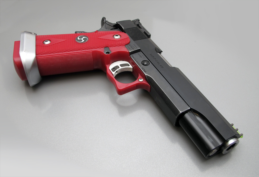

Co se týče upgrade, tak asi můj nejlepší a nejoblíbenější kousek je TM Hi Capa s minimem úprav :O) Už z krabice byla dostatečně přesná. Hold TM.
Jsem zvědav jakého rozptylu dosáhneš u svého kousku.
TM Hi Capa 5.1 dust cover
TM Hi Capa 5.0 La Brama
TM Hi Capa 7.0 Caspina

Tak sem nahazuji jednu z mých plynovek od TMka.
Původní TM HiCApu jsem musel upgradovat z důvodu opotřebení a něco jsem přidal navíc. Již z krabice překvapila vysokou přesností.
Hlaveň Tanyo Koba Twister 6,04 mm, Hop Up guma Nine Ball fialová, pera AIP 120 %, shock buffer Airsoft Surgeon, píst Shooters Design, přenastavené třílisté pero, pracovní plochy leštěné, spoušť AIP stavitelná, pažba STI WE, šachta WE, kosmetická úprava kohoutu - obroušen chrom, vybroušený povrch a část je brynýrovaná, muška Davidson Custom optické vlákno zelené.
Před úpravou do 225 fps s kulemi G&G 0,2 g a plynem Predátor 134a, po úpravě 245 fps. Na jednu láhev cca 2500 ran. Zvýraznilo se kopnutí a je důraznější pohyb závěru.
Terče jsou nastřeleny na vzdálenost 5 m, velikost 2 cm, použité střelivo G&G + plyn Predátor 134 a, 6 ranné položky vkuse.
TM HiCapa 5.1.jpg [ 386.58 KiB | Zobrazeno 68075 krát ]
Poznámka: Úprava povrchu kohoutu.
03.jpg [ 119.82 KiB | Zobrazeno 68075 krát ]
Poznámka: Úprava šachty pro zásobník.
01.jpg [ 104.88 KiB | Zobrazeno 68075 krát ]

20 kvě 2011, 22:55
Nový příspěvek Re: Upgrade Tokyo Marui Glock 17 GBB a plynovek obecně
tak to už je asi duševní pouto co ? :D ... kolik tě to celkem vyšlo ?
20 kvě 2011, 22:56
Příspěvky: 570
Bydliště: Chomutov
Pár desítek dolarů to bude. :D
Hlaveň byla nejdražší, určena původně pro jiný kousek. Ostatní je to nejlevnější co seženeš. Vlastně jsem použil zbytky z dalších dvou kousků. Člověk neodolá vylepšovat.

20 kvě 2011, 23:25
Registrován: 20 úno 2011, 10:48
Příspěvky: 64
Zaujimava uprava... cervenu hi-capu som este nevidel.
