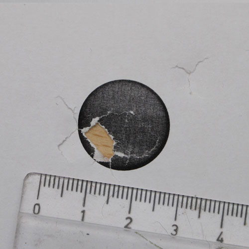

Tak sem nahazuji jednu z mých plynovek od TMka.
Původní TM HiCApu jsem musel upgradovat z důvodu opotřebení a něco jsem přidal navíc. Již z krabice překvapila vysokou přesností.
Hlaveň Tanyo Koba Twister 6,04 mm, Hop Up guma Nine Ball fialová, pera AIP 120 %, shock buffer Airsoft Surgeon, píst Shooters Design, přenastavené třílisté pero, pracovní plochy leštěné, spoušť AIP stavitelná, pažba STI WE, šachta WE, kosmetická úprava kohoutu - obroušen chrom, vybroušený povrch a část je brynýrovaná, muška Davidson Custom optické vlákno zelené.
Před úpravou do 225 fps s kulemi G&G 0,2 g a plynem Predátor 134a, po úpravě 245 fps. Na jednu láhev cca 2500 ran. Zvýraznilo se kopnutí a je důraznější pohyb závěru.
Terče jsou nastřeleny na vzdálenost 5 m, velikost 2 cm, použité střelivo G&G + plyn Predátor 134 a, 6 ranné položky vkuse.

Tady jsou terče.
12.jpg [ 34.99 KiB | Zobrazeno 71095 krát ]
11.jpg [ 40.39 KiB | Zobrazeno 71095 krát ]
10.jpg [ 33.82 KiB | Zobrazeno 71095 krát ]
09.jpg [ 35.15 KiB | Zobrazeno 71095 krát ]
08.jpg [ 36.33 KiB | Zobrazeno 71095 krát ]
07.jpg [ 36.37 KiB | Zobrazeno 71095 krát ]
06.jpg [ 30.45 KiB | Zobrazeno 71095 krát ]
05.jpg [ 35.09 KiB | Zobrazeno 71095 krát ]
04.jpg [ 39.68 KiB | Zobrazeno 71095 krát ]
03.jpg [ 32.83 KiB | Zobrazeno 71095 krát ]
02.jpg [ 32.14 KiB | Zobrazeno 71095 krát ]
01.jpg [ 31.83 KiB | Zobrazeno 71095 krát ]
00.jpg [ 35.19 KiB | Zobrazeno 71095 krát ]

20 kvě 2011, 22:55
Nový příspěvek Re: Upgrade Tokyo Marui Glock 17 GBB a plynovek obecně
tak to už je asi duševní pouto co ? :D ... kolik tě to celkem vyšlo ?
20 kvě 2011, 22:56
Příspěvky: 570
Bydliště: Chomutov
Pár desítek dolarů to bude. :D
Hlaveň byla nejdražší, určena původně pro jiný kousek. Ostatní je to nejlevnější co seženeš. Vlastně jsem použil zbytky z dalších dvou kousků. Člověk neodolá vylepšovat.
