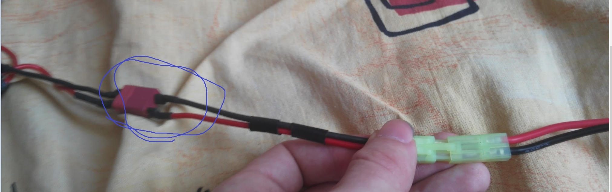

Upgradoval jsem zbraň sám jsem si na to netroufal, tak jsem to dal do Anareusu. Zbraň přišla, tak natěšeně popadnu brýle a baterku, že si skočím na zahradu pár krát vystřelit. Hned po zapojení baterky příšernej smrad, zbraň nestřílí a motor, kabely, mosfet (mini od Jeffa), pojistka, baterie extrémně horké. Tak oddělám pažbu, že jsme něco udělal špatně já neboť jsme měl v předávacím papíru, že zbraň byla odzkoušena. A co nevidím 2 červené kabely jsou zapojené do černého na baterce, nejsem žádný velký technik, ale mikropájku doma mám a vyměnit kabely (červený a černý prohodit)zváldnu. Bude to fungovat? Nechce se mi zas čekat 3-4 týdny jen kvůli takové "kravině".

po otoceni kabelu zbran nebude fungovat, protoze opacna polarita urcite znicila mosfet (to byl ten smrad po zapojeni). doporucuji nic nedelat a reklamovat v anareusu

otázka je jestli ta redukce je jeho nebo ji dělali v anareusu a druhá věc je ta, že už od pohledu mam podezření na špatnej konektor na baterce. Tamiya má na kostce + a na kuželu - a ty máš evidentně z baterky vedení obráceně

jo jasne redukce je spatna, pokud to nebylo dodané se zbraní, tak s reklamací nepochodíš.
Barvy vodicu na baterce jsou spravne
