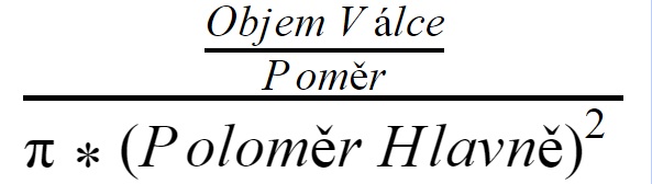

3) Trošku matematiky, a dostaneme ideální délku naší hlavně.
Rovnice.jpg [ 25.12 KiB | Zobrazeno 104688 krát ]
Ukázka - Vlastním zbraň VSR-10 a chci střílet kuličky .43g. Vezmu si tedy objem 36 000mm^3, který vydělím poměrem 2.97. Dostanu výsledek 12 121.2mm^3, který vydělím π (pí) x poloměr hlavně ^2 a dostanu výsledek 424.4mm. Hlavně o délce 424mm se nevyrábí, použiji tedy hlaveň 430mm.
POZOR: Výsledná délka by se měla brát se špetkou soli. Nežijeme v dokonalém světě a tedy výpočty nebudou nikdy 100% přesné. Místo toho aby jste se hnali do nejbližšího airsoft Servisu, aby Vám zkrátili hlaveň o pár milimetrů, použijte dostupnou hlaveň o délce nejvíce blížící se výsledku. Bude-li výsledek někde mezi 2 hlavněmi různých délek, zvolte hlaveň kratší. (Např.: Dostali jsme výsledek 415mm, mezi hlavněmi 400mm a 430mm si vybereme hlaveň 400mm)

m.ape takto to nefunguje. Ve chvíli kdy píst dorazí na hlavu válce, kulička bude 300mm hluboko v hlavni. Tím pádem ji dalších 200mm nemá co pohánět, takže těžká munice nemá z těžké hlavně vůbec žádný užitek.
Tady je příklad testování:
0.2gm_______507fps_____2.38joules
0.23gm______478fps_____2.43joules
0.25gm______462fps_____2.47joules
0.28gm______440fps_____2.51joules
0.3gm_______427fps_____2.53joules
0.32gm______416fps_____2.56joules
0.36gm______379fps_____2.63joules
0.4gm_______381fps_____2.69joules
0.43mg______364fps_____2.65joules
0.45gm______356fps_____2.64joules
Vidíte jak kuličky 0.4g vyprodukovaly nejvíce energie? To je proto, protože kuličky lehčích vah nevyužily veškerý vzduch z válce, a kuličky těžší váhy již nemělo co v hlavni pohánět, ztratily tedy kinetickou energii.
Áno čítal som tú teóriu ale nemôžem sa s ňou stotožniť nakoľko moje skúsenosti vravia niečo iné.
V stručnosti
-dlhšia hlaveň viac Joulov na rovnakej pružine viac ako 500 mm už má opačný effekt
- viac Joulov neznamená aj dlhší dostrel a väčšiu presnosť najlepšie výsledky som dosahoval pri rýchlostiach okolo 100 m/s ( nie je myslené s 0,2g BB)
- najväčší podiel na dostrel má hop up

asi poslední JG snad na netu, jestli teda ještě je :D Co vy na to? Ta hlaveň by se dala vyřešit ideálně jak jsme se bavili jí protáhnout do toho tlumiče, to by asi problém být neměl. :) Vnitřnostmi dílů bude JG asi tak nastejno s SW nebo se pletu? :)
edit. už plašim, ráno moudřejší večera :D
Ano môžeš pretiahnúť hlaveň do tlmiča ale nie je to nevyhnutne nutné aj s touto krátkou hlavňou sa s tým dá slušne strieľať.
Máš dva možnosti buď použiješ pružinu do M120 môžeš skúsiť aj tesnejšiu kľudne aj 6,01mm hlaveň ak zoženieš síce dosiahneš maximálne 140 až 145 m/s s 0,2g BB ale budeš mať kompaktnú a tichú zbraň.
Druhá možnosť vymeníš spúšťak použiješ pružinu do M150 výkon ti stúpne na max 160 až 165 m/s
Ale bude o niečo hlučnejšia.
A tretia možnosť dáš dlhšiu hlaveň do tlmiča neviem aká najdlhšia sa tam vojde ( ale viac ako 500 mm určite nie) čo sa tesnosti týka išiel by som tým pádom do 6,05 a viac bohate stačí pružina do M120 a výkonovo sa dostaneš na cca 170 m/s
Osobne mám túto krátku verziu na Laylax M120 výkon cca 1.5J strieľam s nej 0,3g BB dostrel na postavu cca 70m na 10 netušíš odkiaľ som vystrelil.
Kamarat jú má na Element M145 má tam cca 2,5J a na dostrele a presnosti rozdiel nepoznáš len robí väčšie modriny a viac sa pri nej zapotí
Ešte poznámka u sniperiek som si zatiaľ vždy vystačil so základnými hlavňami.

m.ape píše:
V stručnosti
A testoval jsi to s kuličkama 0.20g, nebo i těžšíma? Protože když se koukneš na tu tabulku, je vidět že těžké střelivo někde energii ztratilo. Porč to podle tebe je? Testování bylo na L96 s 500mm hlavní btw.
m.ape píše:
O tom to vůbec není. Tohle se dělá ze stejného důvodu jako utěsnění.
m.ape píše:
Jabka a Hrušky.
26 srp 2016, 12:56

prosimte, tvoje vypocty postraj spoustu promenej, neberes vubec v potaz rotaci kulicky, sirku hlavne, material kulicky, jeji pripadne treni, atd ........... tvoje cisla jsou cira teorie a s dost velkou chybou. Energie kulicky na konci hlavne je ti uplne k prdu, maximalne ti to rekne kolik zubu ti to vyskli.
26 srp 2016, 13:34
Příspěvky: 122
Nový příspěvek Re: M24 SW 170m/s vs. SVD Dragunov 170m/s
Orangutane, s každým tvým komentářem ztrácím vůli žít více a více.
26 srp 2016, 13:52
Příspěvky: 121
Asi to je dobre, jelikoz uz dva lidi ti rikame ze pises kraviny.
26 srp 2016, 13:58
Příspěvky: 122
A lidi co něco ví o stavbě zbraní říkají přesnej opak.
26 srp 2016, 13:58
Příspěvky: 121
zes mi nikdy neodpovedel fundovane na moje dotazy ohledne tvojeho vypoctu, protoze to proste nevis a vubec netusis jak to spocitat, ........ no kolik energie kulicky sebere otreni o hop a roztoceni? a tak je mnoho promenych vice, ktere maji vliv na cileny ci maximalni dostrel, ..... Tvoje dosazovani cisel co online kalkulacky na webu co ti spocita ustovku, energii, to neni zadna veda (a ani tento udaj neni presny, je to jen obecne informativni), kterou se tu snazis honosne presentovat. Dale co se deje s kulickou po opusteni hlavne, co na ni jak pusobi,....
26 srp 2016, 14:08
Příspěvky: 122
Rotace kuličky - je to PROMĚNNÁ, měla by smysl počítat pouze tehdy, kdyby jsi podle toho upravil délku hlavně (která by se nelišila o víc, než 1-2mm) každou hru.
Šířka hlavně - šířka hlavně je v výpočtu započítána
Materiál kuličky - žádný, nebo úplně minimální rozdíl v hodnotách
Tření kuličky - žádný nebo minimální rozdíl v hodnotách
"Energie kulicky na konci hlavne je ti uplne k prdu" ..... k tomu opravdu nemám co dodat....
Tento výpočet nezapočítává všechno, to máš pravdu. Ale protože rovnice vyjde o pár desetinek jinak, tak ji vyhodíme oknem, a použijeme hlaveň úplně jiné délky? Toto neudělá tvůj systém úplně přesnej na atomický hodnoty, ale přiblíží se jim, jak je v rámci airsoftových možností možné.
BTW když chceš, nic ti nebrání v tom, si je do rovnice započítat.
26 srp 2016, 14:16
Příspěvky: 121
No praxe a "bojove" podminky ukazuji zcela jine vysledky a hlavne viditelne i okem nikoli zadne ci minimalni rozdil v hodnotach.
DObre k cemu je ti znalost energije 0.2ky na usti, kdyz ji nejsi schopen primym smerem dopravit ke vzdalenemu cili? Nevim co pletes delku hlavne k rotaci kulicky, tam je efekt jen takovej ze cim kratsi hlaven tim ti drive leti kulicka do hajzlu, navic efekt hopu na lehkou kulicku je jinej resp skoro zadnej nez na treba 36ku, mas pouze jednu pusku s jednim vykonem a jednou hlavni, takze pocitej si co chces, ale treba pro pusku s 300% upgradem je jakekoliv strelivo lehci 36 nepouzitelne. (pokud se nebavime o trefovani terce ve vzdalenosti 5ti metru)
davat priklady z realnych zbrani je asi jak vidim zbytecne.
26 srp 2016, 17:53
Příspěvky: 122
Ano! Proč pleteš reálné zbraně do Airsoftu? Co to má společného?!
O energii s kuličkami 0.20g jsem nic neřekl.
Rotaci kuličky do délky hlavně jsi připletl ty.
"cim kratsi hlaven tim ti drive leti kulicka do hajzlu" Ok, tak když použiješ o 200mm kratší hlaveň, tak to poletí o 200mm dřív do hajzlu, no a co? Když použiješ hlaveň správné délky, byť kratší, tak to do hajzlu poletí míň, byť o 200mm dřív.
"300% upgrade" je relativní pojem. A nevím, proč sem zase pleteš váhy kuliček.
26 srp 2016, 18:01
Příspěvky: 122
Nový příspěvek Re: Délka hlavně, aneb poměr mezi válcem a hlavní
Děkuju Adminům.
26 srp 2016, 18:10
Neni začo :-)
Všímam si že vždy keď sa objaví téma ohladne sniper pušiek strhne sa to na túto tému tak bude lepšie to riešiť tuna pretože tam už to bolo docela OT.
Ak by sa to zas schylovalo v budúcnosti ku tomuto scenáru odkážte sa na túto tému :) Budem vďačný, aspoň nebudem toho museť tolko mazať a kopírovať atď.
Toto téma je stále otvorené a k reálnym záverom sa žial ešte nedošlo, tak veselo diskutujte :wink:
26 srp 2016, 18:13
Příspěvky: 121
to nema cenu, ty porad motas paty krz devaty k ospravedlni tve teze a delas v tom zamerne totalni zmatek. Pro me za me dej tam sniperovi do L96 30cm hlaven, aby 100% zasahoval na 100m nejlepe s co nejlehci kuli, on ti potom tech 30cm taky nekam nacpe.
