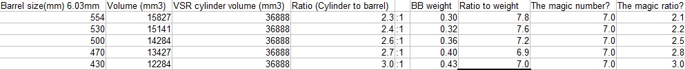

Aha,tak už tomu začínam chápať :-D okej teda, vieš mi ale povedať ako určuješ dĺžku hlavne ak poznám typ valca, pružinu a používane BBčka? je na to nejaký vzorec alebo tabulka? Ja som sa dočítal niečo ako že pomer objemu valca ku hlavni by malo byť pri bbčkach 0,36g 2,7:1 takže mne vyšiel objem valca 25 482mm3 čo som dal /2,7 a prepočítal zase na dĺžku hlavne čo mi vychádza 333 mm pri hlavni 6,01. Dávalo by to zmysel? a ako by sa mala meniť tá hodnota pomeru 2,7:1 pokiaľ použijem iné BBčka? Tieto info som našiel na airsoftsniperforum http://www.airsoftsniperforum.com/41-vsr-rifles/6075-advanced-vsr-sniper-building-guide-11.html. Na koľko to je presné ale netuším a popravde ak by mi niekto tieto prepočty potvrdil celkom by mi to pomohlo. Druhá vec či pri skrátení hlavne z 455 na prepočítaných 333 nenastane síce navýšenie FPS ale zhoršenie presnosti.
Poznámka: tu je ten ich prepočet pomeru objemu vzduchu k hmotnosti BBčiek.

Nový příspěvek Re: Hlaveň
Tyhle poměry platí pro hlaveň 6.03, tak to ber se špetkou soli.
Obecně budeš chtít plnej válec. S dírou se ti budou hodit pro zbraně na CQB. Pak si vybereš hmotnost kuličky, a tomu bys měl přizpůsobit hlaveň. Zbraň nebude tak všestranná, ale lepší v tom, na co byla stavěná.
Mimochodem dle čeho soudíš, že by se ti zhoršila přesnost při zkrácení hlavně na 333mm?
Valec s dierou neriešim, čo sa presnosti tíka tak som sa opieral o staré známe že čím dlkśia hlaveň tým lepsia presnosť ... ale podla tvojho počudovania sa predpokladám že asi ide tak trochu o mýtus čo? Podlavšetkého mi teda vychádza ale že pokiaľ chce človek postaviť dobré presné DMR z AEGčkovej M4ky, teda so štandardným setom vzduchotechniky, a chce používať ťažké strelivo aby vietor a podobné veci eliminoval čo to ide tak tam potrebuje dať hlaveň okolo 300mm ...
Zdá sa mi to proste celé také opačné oproti všetkému čo som do teras bral ako fakt ... či už o Dĺžke vs FPS tak aj dĺžka vs presnosť.
Tohle řeknu jednou, a jasně. DELŠÍ NEZNAMENÁ PŘESNĚJŠÍ! Tahle informace je ten největší mor v Airsoft komunitě. Opravdové sniper pušky mají dlouhou hlaveň, aby jejich střely měly větší úsťovku a umožnili větší dostřel, ne aby byly přesnější. A ano, máš naprostou pravdu. Správný airsoftový sniper musí mít krátkou hlaveň (neplatí pro plynovky). Proto když uvidíš někoho s dlouhou hlavní kdo tvrdí že je sniper, tak není. Určitě né dobrý. (mluvím o zbrani, né zkušenostech hráče)
