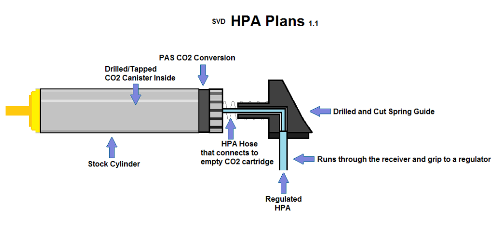

přemýšlím že bych si nechal na zakázku udělat co2 nadrž do pažby svého SVD. Abych nemusel dávat do kitu CO2 bombičky 12g. Myslím si, že je to reálné. A chtěl bych se zeptat jestli už někdo něco zkoušel dělat. Žádné podobné téma jsem tu nenašel.
Bloudil jsem po internetu našel jsem zajímavé téma na jednom forku.
Poznámka: Schéma.
hpaplan.png [ 60.87 KiB | Zobrazeno 29595 krát ]
Poznámka: Držák pružiny.
springguide.png [ 84.51 KiB | Zobrazeno 29595 krát ]
Poznámka: Držák pružiny průřez.
springguide2.png [ 31.76 KiB | Zobrazeno 29595 krát ]
Poznámka: Prazdná co2 bombička.
co2cart2.png [ 29.73 KiB | Zobrazeno 29595 krát ]
Zdroj.http://www.airsoftsniperforum.com/30-project-guns/4725-spring-svd-svd-s-gas.html
07 črc 2014, 18:16
Nový příspěvek Re: SVD předělaní kitu CO2
obrazky cos postoval jsou na predelavku na vzduch (HPA) ... ale asi pouzitelny i pro co2
jinak ohledne zasobniku na co2, jak ho chces plnit? pomoci prechodky na co2 bombicky? jde o to dostat do te nadrzky co2 v kapalnym skupenstvi, tzn hodne zkompresovany... ja jen abys nemel predstavu ze tam budes rvat plynny... coz by bylo k nicemu

Mno tak když už bych to dělal, tak bych se asi rovnou držel toho HPA, není důvod to dělat na co2...
07 črc 2014, 23:38
Registrován: 07 črc 2014, 17:36
Příspěvky: 10
Asi se budu držet HPA. Nádrž lze doplnit v potápěčských potřebách, a co2 také plní firmy se svářecí technikou jestli se nepletu. Nevím zda by pak šlo mít doma vetší nadrž a zní to plnit, asi ne k HPA je potřeba silný agregát a u CO2 nevím zda je možné to nějak přeplňovat.

Teď mám spíš dilema jak vyřešit tudle část co je v červeném kroužku. Aby při natáhnutí nepřekážela hadička :/
Poznámka: Hadička
hpaplan.png [ 71.85 KiB | Zobrazeno 29496 krát ]
