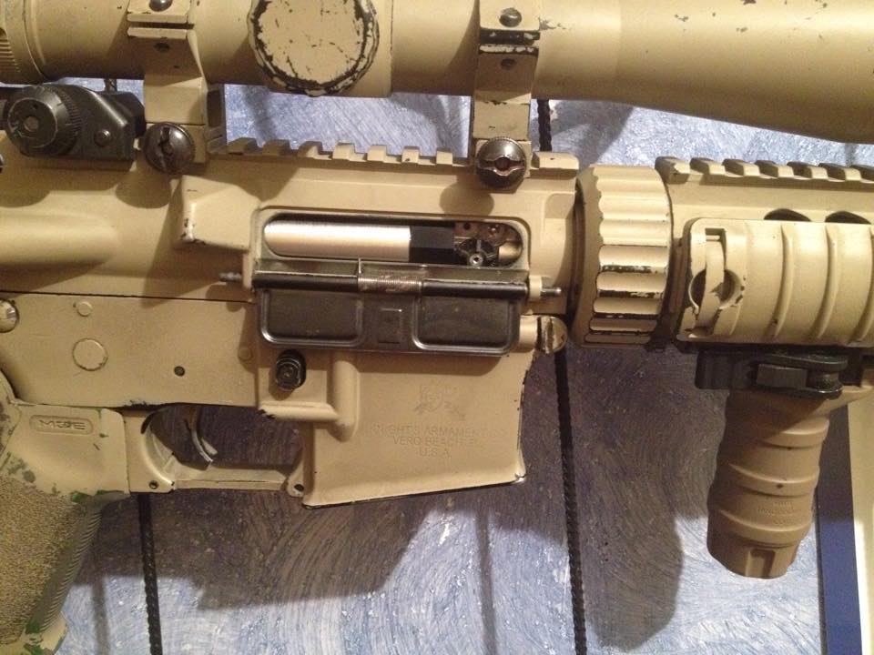

01 říj 2015, 19:41
Příspěvky: 190
Nový příspěvek Re: RA mechabox v.2
Ta G&P krytka ten zobáček mít nemá, na svojí M16 jsem to vyřešil tak, že jsem dal pružinku tak, aby držela okénko furt otevřené a frknul jsem tam imitaci závěru (takovej ten plíšek) akorát je pak ale horší přístup k hopu, protože v tom těle se moc nedá posunout, ale vypadá to hezky a budu ho muset nějak poštelovat, protože se mi sám odsunuje. Přikládám fotku, ale tam jsem ten "závěr" zapomněl dát, protože jsem v pátek montoval shodou okolností taky RA mech a taky mi sednul jak prdel na hrnec (hrnec na prdel? :D ) jenom se mi zdá, že komora má nepatrnou mezírku mezi mecháčem v horní části. Ale střílí hezky, musím ještě změřit úsťovku a uvidim.
