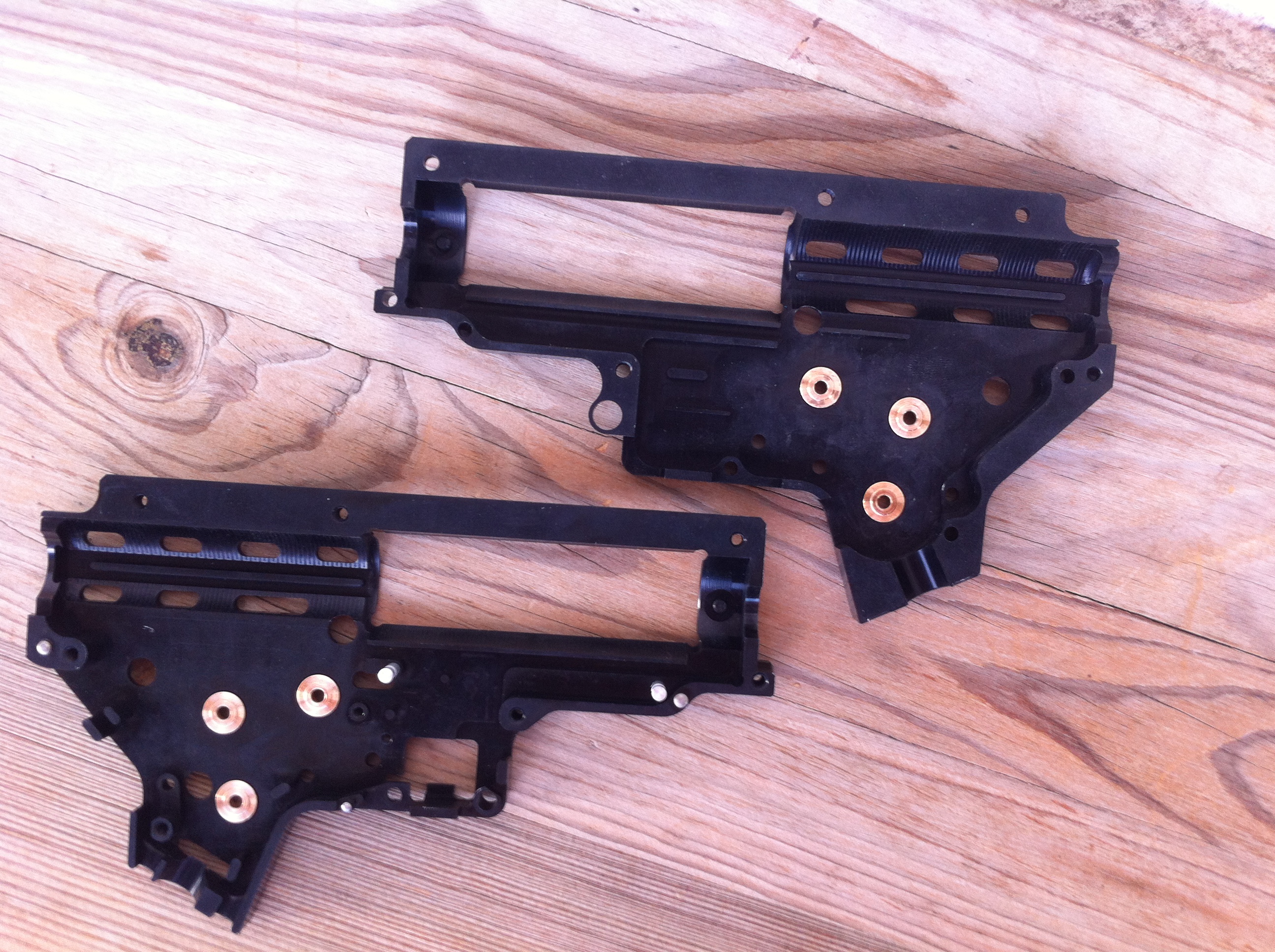

Já nejsem hráč co hraje každý víkend a jedu spíš dávky nebo jednotlivky. Ložiska už jsou v mechu tak to snad bude ok.
Díky za info

Pokud nejsou ložiska z bláta-bronzu, tak to bude dobré.
