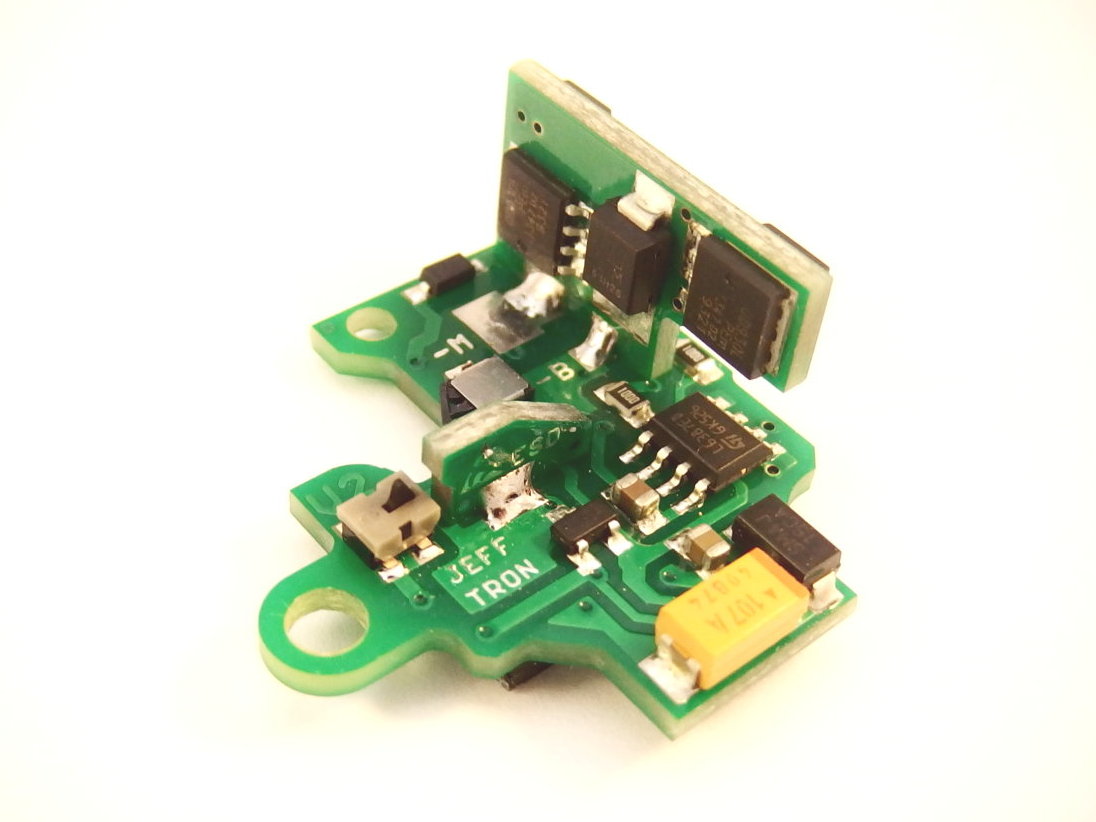

Za pár dní bude zahájena sériová výroba Procesorovky – V2. Nyní vám představuji její finální předprodejní variantu, která je shodná se sériovým výrobkem (bude pouze barevně odlišný). Procesorovka – V2 se pouze vloží do mechaboxu V2 místo původních spoušťových kontaktů (ve zbraních M4,M16,MP5, G3,SR25,….). Žádná další úprava mechaboxu není potřeba. Mechanické zajištění na SAVE je zachováno. Z důvodu takto jednoduché instalace se píst zastavuje při přepínači v poloze „AUTO“ v libovolné poloze (jako u běžné AEG). Omezení použití je do pružiny M160 a kadence 25 kuliček/s. Programově je zařízení shodné jako nyní prodávané procesorovky s následujícími přidanými funkcemi: -Není časová prodleva mezi dávkou a automatické střelbě (mód střelby 2), krátké zmáčknutí spouště znamená dávku, dlouhý stisk je automatická střelba -Nová funkce střelby: přepínač na SEMI = Jednotlivé/Dávka, přepínač na AUTO = Dávka/Auto -Aktivní brzda: vypnuta, nízká, střední a vysoká intenzita brždění. Vyšší síla brždění je vhodná pro zbraně s vysokou kadencí. Nižší naopak šetří komutátor motoru. Více fotek je na JeffTron facebooku: https://www.facebook.com/media/set/?set ... 717&type=1Návod na pro tuto procesorovku s vypisem a vysvětlením všech funkcí je zde: http://www.jefftron.cz/soubory/navod_pr ... ototyp.pdfvideo s funkcemi nyní prodávané procesorovky (kompletně přejímá prezentovaná Procesorovka – V2): https://www.youtube.com/watch?feature=p ... Msz-qAnqAUVývoj tohoto zařízení trval více jak rok a nedávno byly náročně testovány prototypy u 3 lidí. Všechny zařízení ustály testy bez poruchy i na pružine M160 s lipol 11.1V cca 150 ran najednou. Na základě jejich zpětné vazby byl vyvinut tento finální prototyp. Předpokládaná cena za tuto Procesorovku – V2: Samostatné zařízení 1250 Kč s DPH Zařízení s univerzální kabeláží 1500 Kč s DPH Uvedení na trhu v dubnu 2015

Dnešním dnem byla zahájena sériová výroba nového zařízení Procesorovka - V2. Přibližně za 3-4 týdny bude zařízení v prodeji na eshopu http://www.jefftron.cz , později i u vybraných obchodních partnerů.
dps_procesorovka-v2.JPG [ 2.72 MiB | Zobrazeno 44112 krát ]
