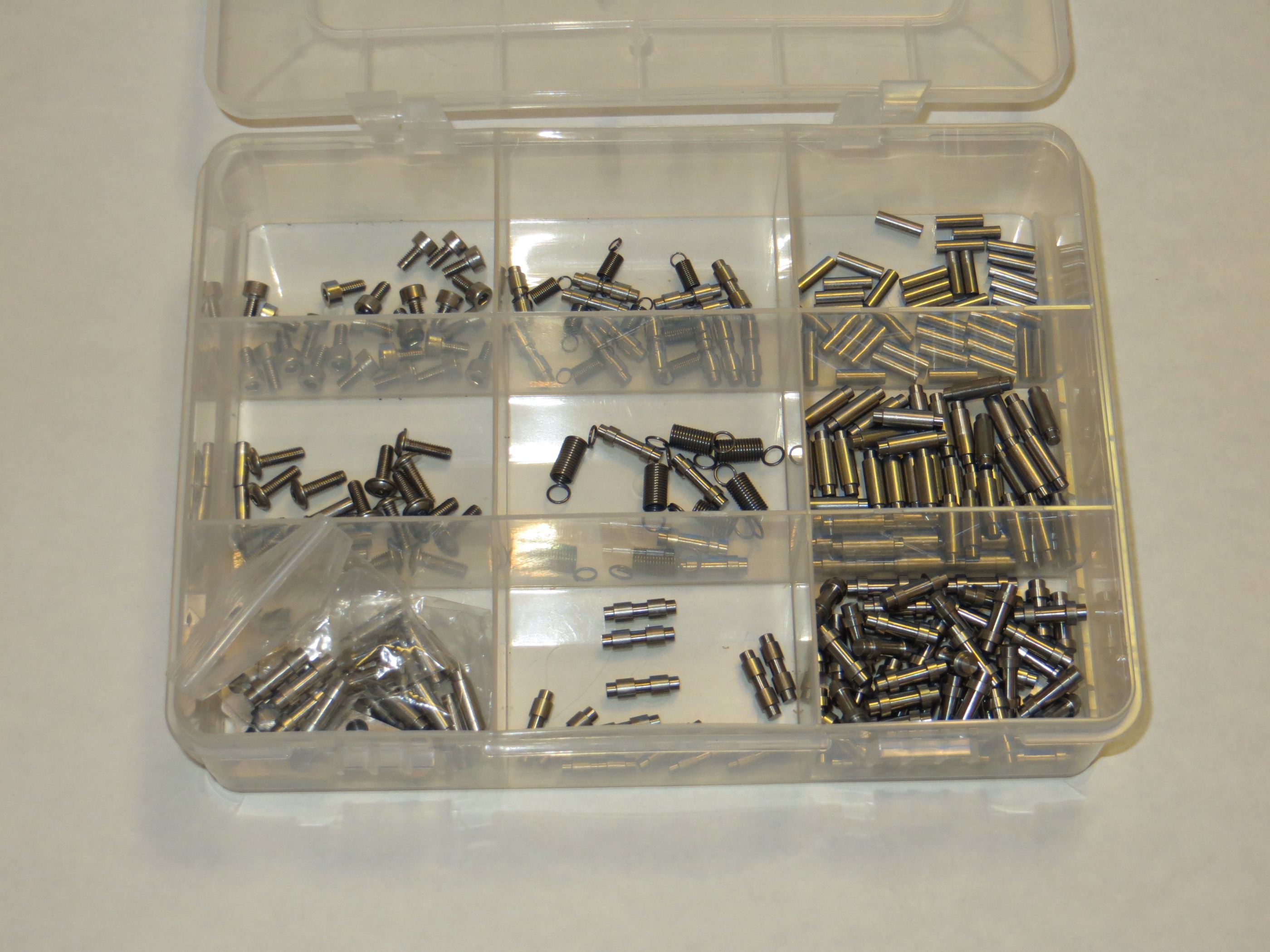

RATHY: TVL ja us myslel zes umrel ... super, sem rad ze zijes a stale kumstis ... =) ... kuci jsou s tema dvouma kouskama spokojeni, neni problem ...
neumřel, mám tuhej kořínek, jen nějak nebyl čas a prostředky :( Ale teď konečně čas je :D
Dorazily osičky z CNC, měli jsme problém s kvalitou a přesností výroby, tak je máme od člověka až z jižních čech, a konečně jsou ECHT na 0,01mm :D
Prvních 12 spoušťáků by mělo být pro zájemce po polovině března ....a někdy potom válce a taky hi-tech písty(snad vydržej zátěžový zkoušky) :shock:
