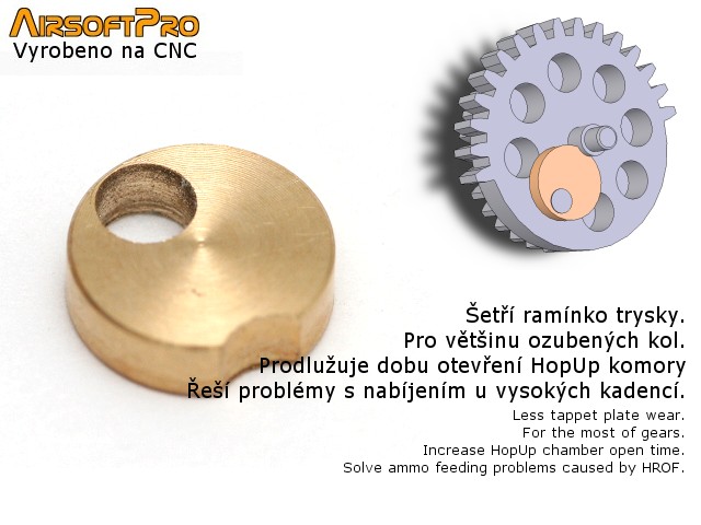

tak jako oprvni vec bych asi skusil vacku na pistovy kolo, je k tomu teda potreba rozebrat mchac ...

Na tu vacku se urcite mrknu..no ten zasobnik me nenapadl, vyzkousim jeste druhy, ten je jiny. Zkraceni trysky me taky napadlo. Kadenci nevim, puvodne sem tam mel kola 200:100, ale ty se me sjely, tak sem musel dat zakladni..takze je kadence opravdu hodne vysoka.
jinak, muzete me hodit nekdo odkaz na tu vacku..nejak nemam predstavu..Ona nejaka vacka tam vespod pistoveho kola je..

Pokud myslíš zespoda uprostřed tak to je kvůli přerušovači, zpoždovací vačka je tohle:
vacka-airsoftpro.jpg [ 58.26 KiB | Zobrazeno 5727 krát ]
