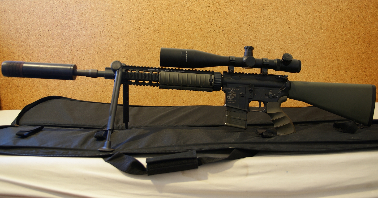

Nový příspěvek Re: Silný upgrade M4 SPR
Pochybuju, že by se taková lipolka vešla do takového boxu, je celkem velká ;). Mám ji klasicky v pevné pažbě:

27 črc 2013, 17:50
Registrován: 30 čer 2013, 12:20
Příspěvky: 18
Jednou jsem takovej box viděl ale byla to mega hnusná krabice, proto mě zajímalo jak jsi to vyřešil ;) jinak moc pěknej gun
