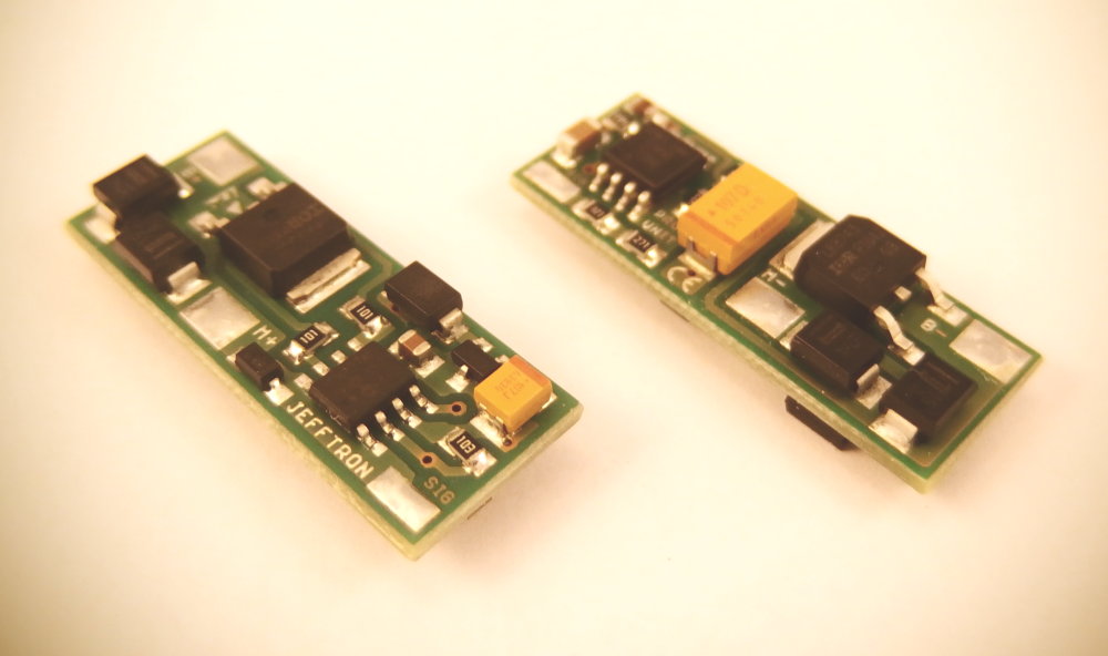

Představuji Vám nové rozmístění součástek u Procesorovky - Advanced se SMD mikroprocesorem, díky čemuž se délka zařízení zkrátila o 22%.Cena za zařízení se nemění. Tuto novou Procesorovku - Advanced můžete ihned objednat v JeffTron eshopu v samostatné verzi i s univerzální kabeláží: http://www.jefftron.cz/Procesorovka/Pro ... anced.htmlhttp://www.jefftron.cz/Procesorovka/Pro ... elazi.html

Procesorovka dostala nový vzhled a program. změnšení rozměrů z 39x19x13mm na 36x14x9mm. Kabely jsou nově pájeny na plošky místo do děr Přidané funkce:- Přednatažení pístu pro okamžitý výstřel v režimu jednotlivé střelby - Možnost vypnutí prodlevy mezi střelbou dávkou a automatickou střelbou - Pokud je spoušť dříve uvolněna, automaticky se dokončí výstřel jednotlivě nebo dávka - 3 intenzity aktivního brzdění - jsou potřeba pouze 3 výstřely po zapojení baterie (slouží pro správnou funkci střelby dávkou) - nový uživatelský manuál Více informací a možnost objednání na Jefftron eshopu:Samostatná verze: http://www.jefftron.cz/Procesorovka/Procesorovka.htmlVerze s univerzální kabeláží: http://www.jefftron.cz/Procesorovka/Pro ... elazi.html
