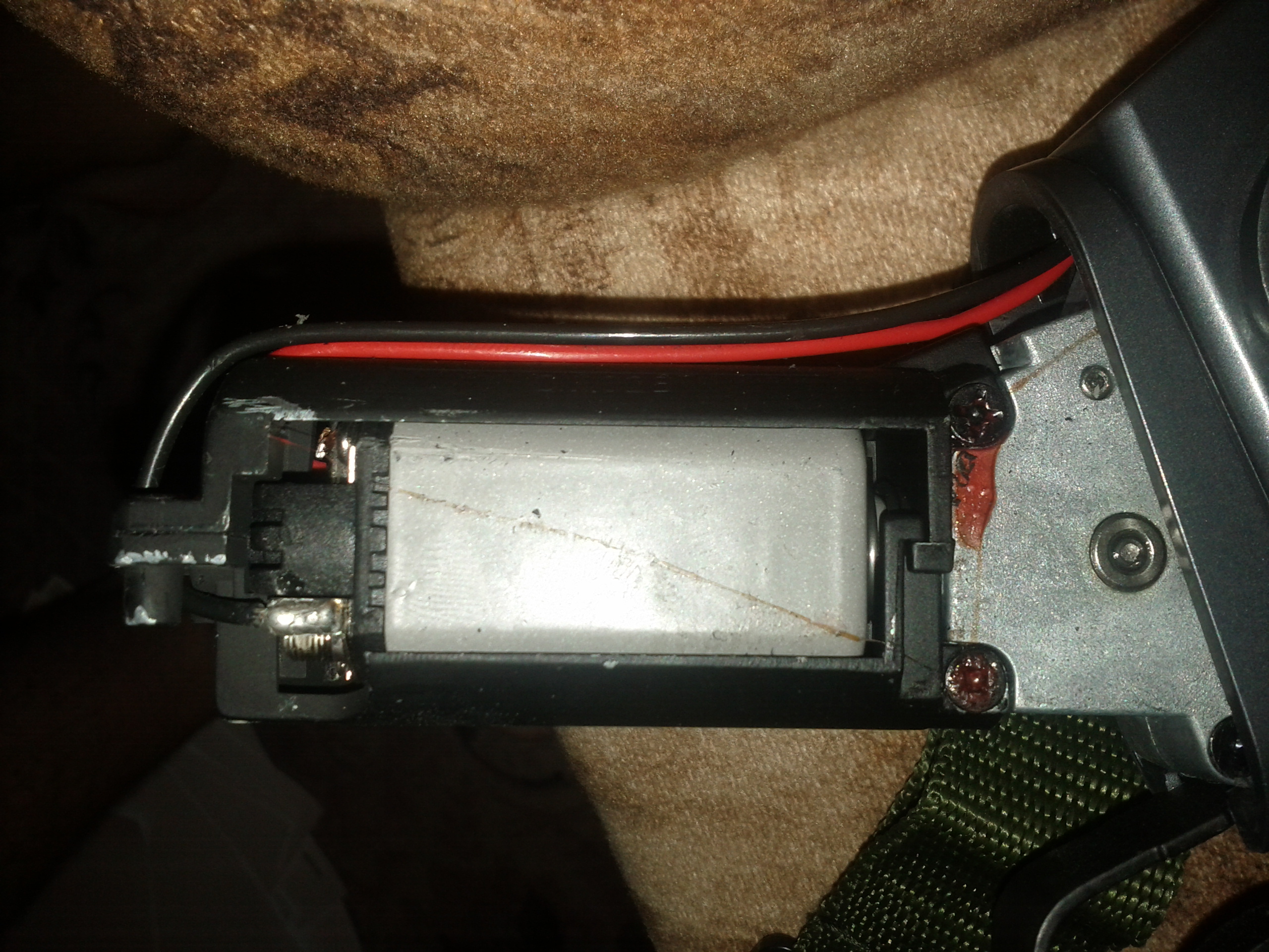

Infideel
Registrován: 21 říj 2012, 09:50 Příspěvky: 9
 Re: Jaky motor pro AK47 do 130
V příloze zasílám foto motoru. A mohu se zeptat proč Aimtop (někdo mi říkal že častěji odcházejí)? Má nějaké extra přednosti oproti Guarderu?
motor.jpg [ 1.45 MiB | Zobrazeno 10641 krát ]
| 22 říj 2012, 19:13 |
Bohuš
Registrován: 16 lis 2010, 07:47 Příspěvky: 540
Tohle je obyč čínský motor tahat to bude otázka je jak hlavně bude dost žrát.
| 22 říj 2012, 19:17 |
Infideel
Doma se mi podařilo nalézt i ten černý s modrým spodkem, který tu byl zmíněn. Ten by byl schopen utáhnout 130?
| 22 říj 2012, 19:33 |
Jeff
ano
| 22 říj 2012, 19:38 |
Griffon
Jinak oproti Guarderu je Aimtop silnější a nehrozí u něj protáčení pastorku, na které docela trpí GD motory. Oproti čínským motorům (SHS, Element) je zase kvalitnější, méně se hřeje a méně žere.
