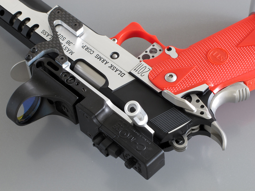

1 KROK
Tak přestavuji jednu HiCapu od TMka. Zatím obroušen původní rám, zhotoveny popisky SVI.
TM_HiCapa_INFINITY_03.jpg [ 70.5 KiB | Zobrazeno 26654 krát ]
TM_HiCapa_INFINITY_02.jpg [ 68.37 KiB | Zobrazeno 26654 krát ]
TM_HiCapa_INFINITY_01.jpg [ 120.33 KiB | Zobrazeno 26654 krát ]

to vypada paradne, palec nahoru

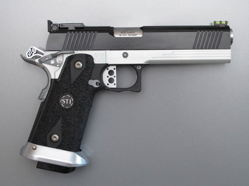

Novej kousek, náhrada za starou HiCapu. Stavba. Celková váha včetně zásobníku 1050 g. Přiložené terče - střed 2 cm, počet střel v každém terči 30 ks, vzdálenost 5,5 m.
TM HiCapa 03.jpg [ 64.62 KiB | Zobrazeno 26478 krát ]
TM HiCapa 08.jpg [ 63.79 KiB | Zobrazeno 26478 krát ]
TM HiCapa 16.jpg [ 60.2 KiB | Zobrazeno 26478 krát ]
TM HiCapa 17.jpg [ 68 KiB | Zobrazeno 26478 krát ]
TM HiCapa 20.jpg [ 47.14 KiB | Zobrazeno 26478 krát ]
TM HiCapa 02.jpg [ 64.79 KiB | Zobrazeno 26478 krát ]
Snímek 433.jpg [ 58.26 KiB | Zobrazeno 26478 krát ]
Snímek 432.jpg [ 60.31 KiB | Zobrazeno 26478 krát ]
