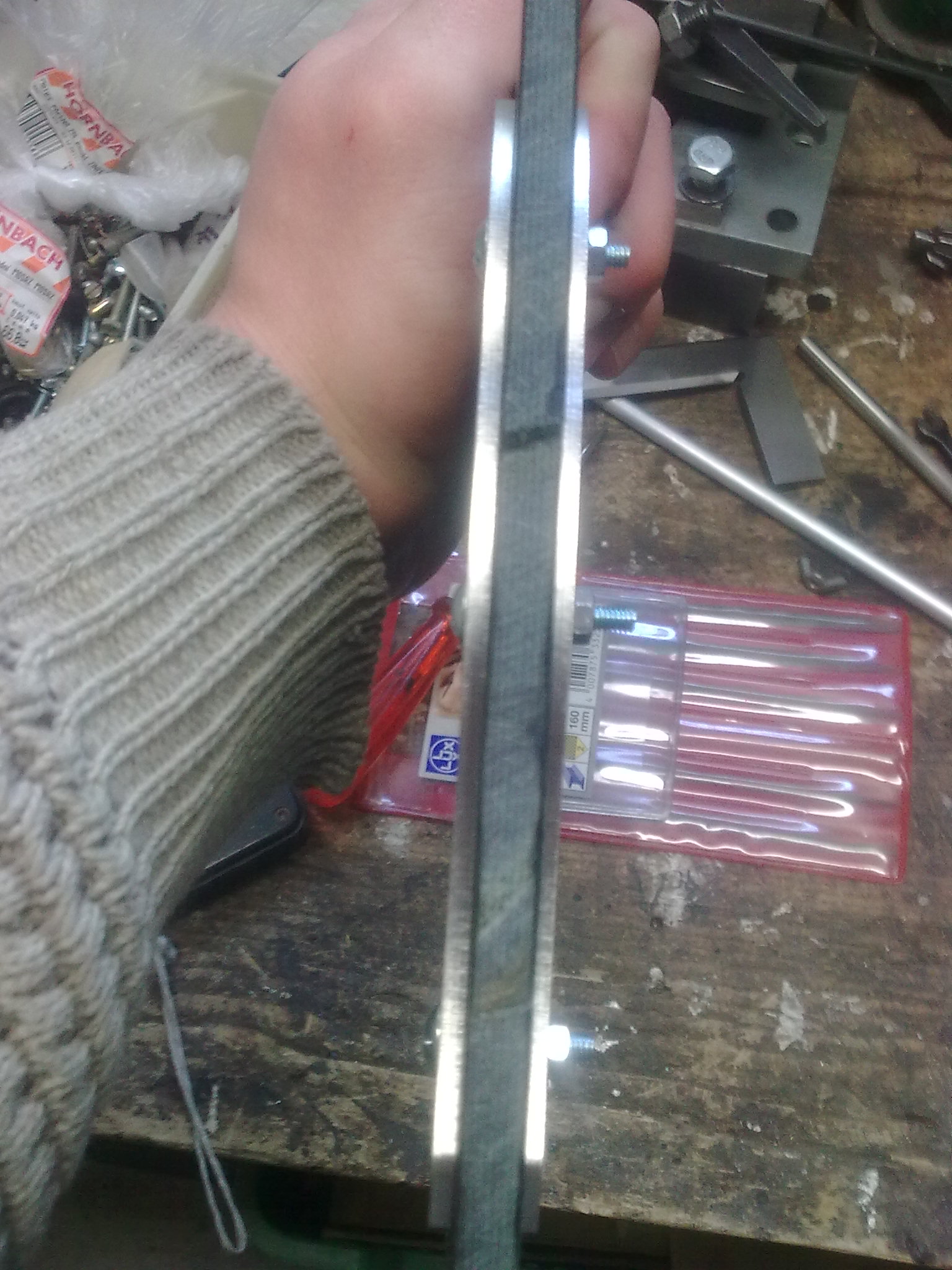

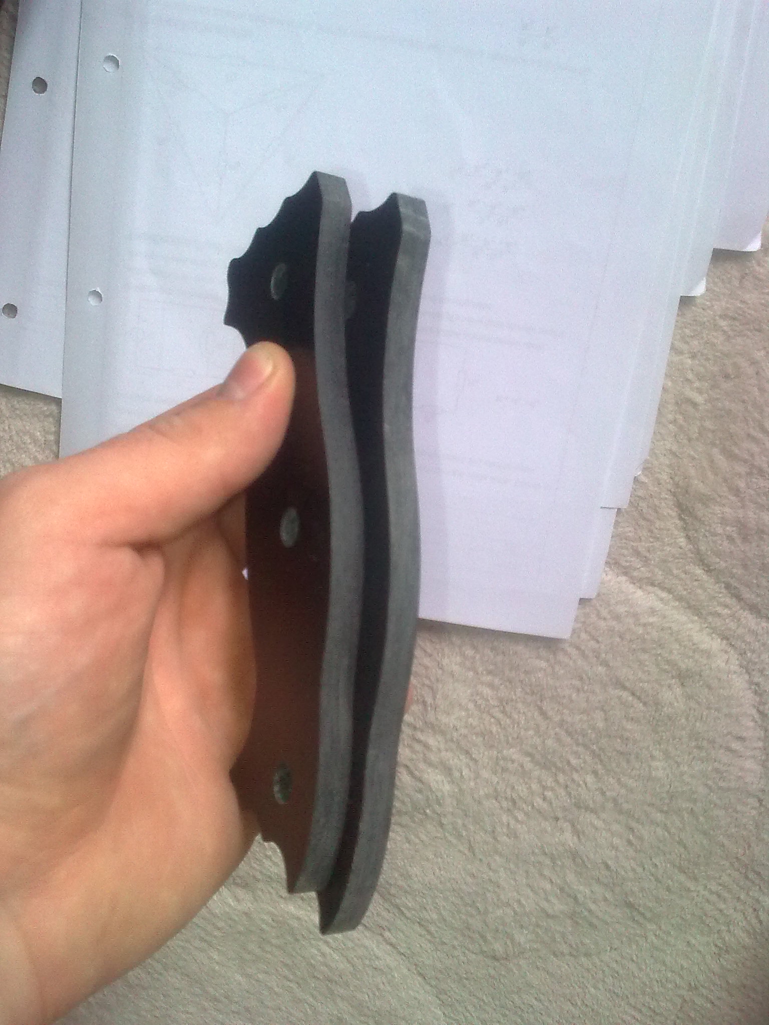

Trochu to tu oživím, před nějaku dobou jsem se zamiloval do nože , který se už nevyrábí a jeho cena se na ebay pohybuje okolo 700 dolarů......jedná se o naprosto ultimátní bojový pracovní nůž Battle Mistress vyrobený společností Busse. Originál je z legendární ocele INFI patentované zmíněnu společností, délka je 40,5cm a síla čepele u některých modelů až 0,32 palcem, tedy 8,128mm!!!!
pár fotek http://www.bladeforums.com/forums/showt ... e-Mistress
http://rathy.rajce.idnes.cz/Busse/
Kvůli astronomické ceně a nedostupnosti jsem se rozhodnul, že si ho nějak vykouzlím, za co nejméně peněz.
Dal jsem se teda do shánění a na serveru knife.cz jsem sehnal výkres v autocadu....samotného nože i střenek
Potom jsme se dal do shánění ocele, požadavek byl jasnej, tlouštka minimálně 7mm, minimální náročnost na opracovnání a kalení a maximální nezničitelnost za co nejmíň peněz....rozhodl jsem se tedy pro jednoduchou a spolehlivou pružinovou ocel. Po spoustě mailech s prodejcema ocelí a údivu nad mnou požadovanou tloušťkou jsem nakonec napsal do pružinárny v Plzni, kde se jim válel plát 150x500x8 a za 5 dní byl doma 5kg vážící plochej balíček za pár stovek :D
Následovalo řezání, díky rozměrům plátu se nože vešli v klidu dva :P , takže plát s výkresem putovaly na vodní řezačku někde u HK.....výsledky jsem dostal k vánocům :D
V současný době se mi doma válí jeden polotovar, druhej je na broušení a kalení u nožíře. O víkendu jsem připravil střenky....už netrpělivě čekám, až dorazí, hotová čepel od nožíře :oops:
Střenky jsou od začátku do konce home made. Materiál je tzv mikarta, což je vrstvená a pomocí epoxydu slepená a lisovaná látka. Vrstvil jsem černou a tmavě zelenou, uvidíme co po broušení vyleže za strukturu. Je to takovej laminát, tlouk jsem do zbytků kladivem a všeljak je lámal, bežnou sílou je to skoro nezničitelný!!!!
Na fotkách jsou polotovary po řezání vodou, porovnání velikosti s nožema co nosím(RD-7 do lesa, ESEE-4 mám POŘÁD u sebe), šablony na střenky řezaný z nerezu laserem a výroba střenek.
