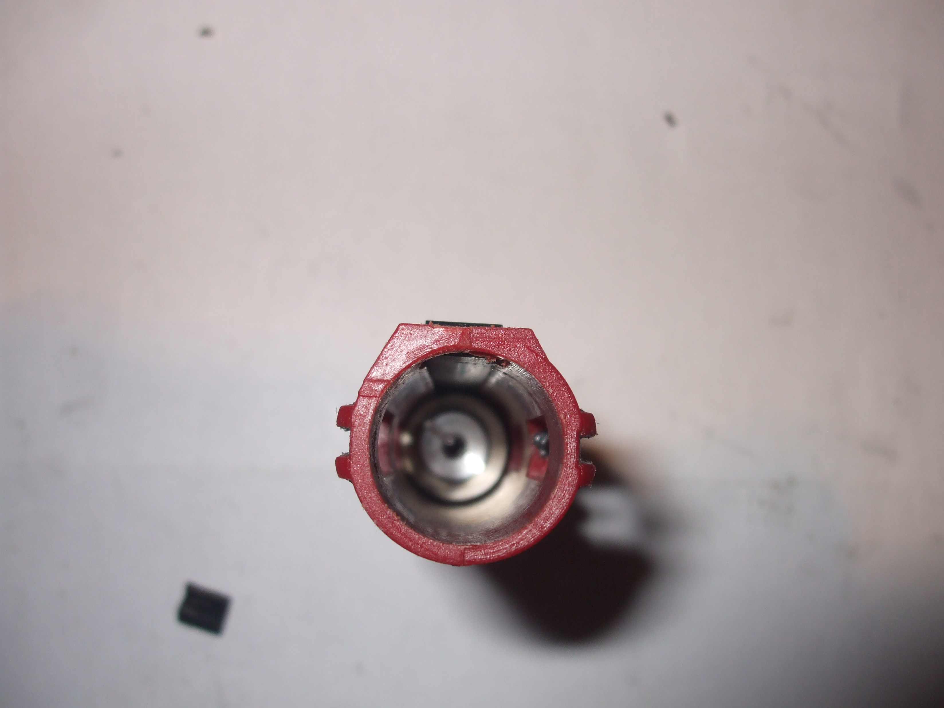

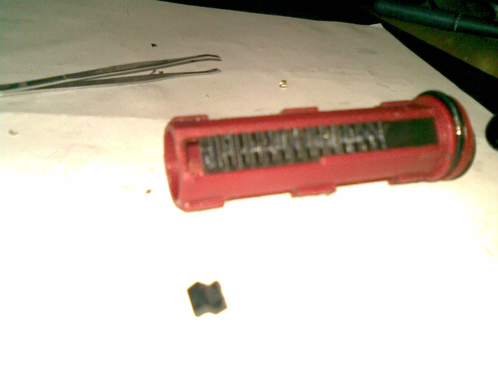

Já dnes dával komplet mech AT s m150 do těla A&K (PJ). Kdo to dělal ví jaké je to sraní. Vyfrézoval jsem tělo, usadil mech, vystředil komoru a pěkný výsledek 169m/s. Zákazník spokojený , ale po 150 ranách při zkoušce zvuk jako sjetý ozubení pístu.
Obr.(3461).jpg [ 141.74 KiB | Zobrazeno 12712 krát ]
Ulomil se první zub v záběru, ale zarážka za prvním zubem zůstala celá. Už jsem 2* viděl, že by ozubení vyjelo z pístu, ale tohle ještě ne. Tím nechci AT písty hanit, prostě špatnej kus, to se stane. AT pístů jsem dal dobře přes 20 kousků a to i na SP170 a drží krasně. Sám ho mám už přes dva roky.

Hele šmudlo, ten zub někdo vymlátil kolama který se točily na druhou stranu, pochybuji že by to vyndalo první zub a zbytek by byl netknutej.
Takže západka zpětného chodu?, chyba při rozebírání kvéru - že by někdo nepodložil hlavu pístu tyčkou když uvolňoval píst?
Prostě standardním chodem utržený první zub bez deformace toho plastového kousíčku o který se to opírá je podezřelý.
EDIT: ta fotka je prostě hrozná, neudělal bys ještě jednu kvalitnější?
Mě se tomu pořád nechce věřit, že by to umřelo bez deformace toho zadečku.

hele západka zpětného chodu byla, ten zadeček se nevylomil a věř mi že vím, jak rozdělat mech. Když jsem mech dostal samozřejmě jsem kulatinu použil a pak povolil západku zpětného chodu, takže si prosím toho šmudlu odpust =)
Edit: foto bych udělal, ale bohužel mi odešla SD karta do fotáku.

Já netvrdím že jsi to vylomil ty, ale prostě to nedává smysl. Šmudlo není nadávka.
EDIT: no, na druhém obrázku je vidět "vydlábnuté místo" na prdelce, kde zub nabral roh toho kovového plátku...
Kdyby se kola točila standardně, tak by na tomto místě vryp rozhodně nebyl.

Jako, u první generace AT pístů bych klidně věřil i tomu, že to takhle ruplo normálnim používánim, ty měly ty hřebínky fakt jako skleněný.
