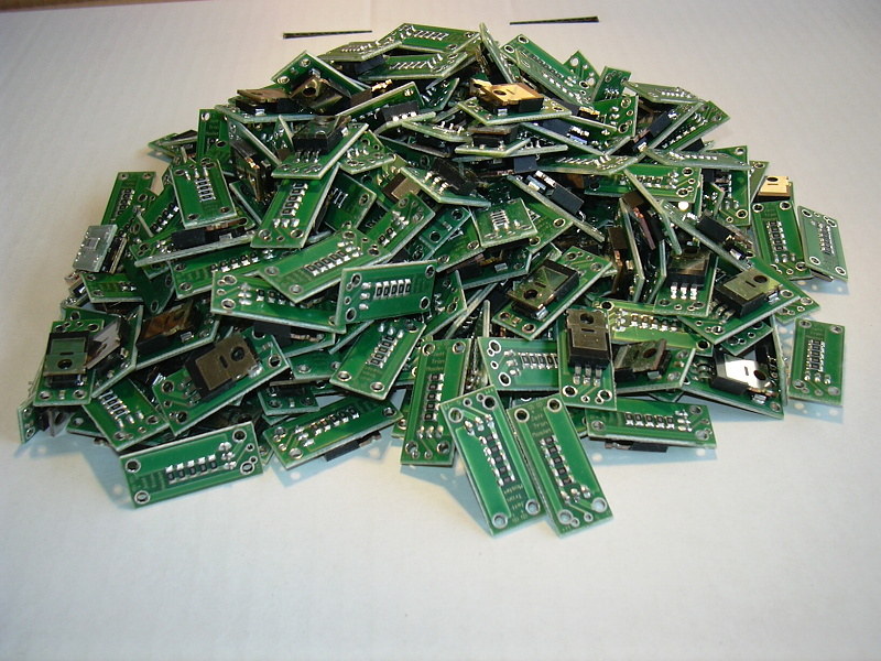

mam jiz druhou generaci desek, kde jsou zvetsene cesty a vylepsená ochrana mosfetu. Zanedlouho budou k dostani v obchodech i na mem eshopu
mosfet.JPG [ 158.16 KiB | Zobrazeno 60376 krát ]

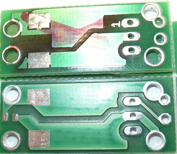

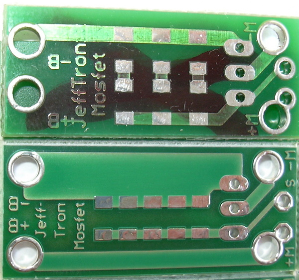

porovnani velikosti cest u prvni a druhe generace mosfetu (prvni generaci jiz nelze zakoupit).
prvni generace ja ta nahore na obrazcich
DSCN1564.JPG [ 181.6 KiB | Zobrazeno 60302 krát ]
DSCN1576.JPG [ 173.42 KiB | Zobrazeno 60302 krát ]

Příspěvek Re: JeffTron: Mosfet
bylo by dobré jeffe silové cesty ač vypadají silně dobře pocínovat, já tomu nevěřím :)
moje elektro-kolo :)
25 srp 2011, 18:27
jelikoz to pujde na vlnu, tak neni mozne cinovat cesty, navic to funguje na m170 a to mi staci.
270ks mosfetu jsem dostal z tovarny, v nejblizsich dnech casti pridam kabelaze, zabalim je a vlozim do eshopu http://www.jefftron.cz
DSCN1581.JPG [ 267.67 KiB | Zobrazeno 60238 krát ]

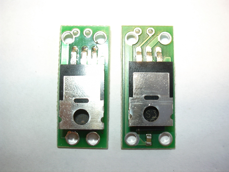

porovnani mosfetu I. a II. generace (dnes je jiz v nabidce pouze II. generace)
I. generace je nalevo
DSCN1558.JPG [ 173.12 KiB | Zobrazeno 60212 krát ]
DSCN1555.JPG [ 148.35 KiB | Zobrazeno 60212 krát ]

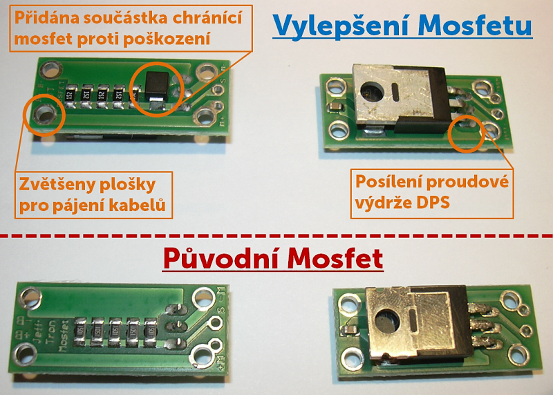

Představuji Vám vylepšený Mosfet s následujícími úpravami:
- Přidána součástka chránící mosfet proti poškození
- Zvětšeny plošky pro pájení kabelů
- Přidána cesta na desce plošných spojů pro posílení proudové zatížitelnosti zařízení
Cena za zařízení se nemění. Tento mosfet můžete objednat ihned v JeffTron eshopu: http://www.jefftron.cz/1/Mosfet.html
Mosfet s univerzální kabeláží bude nahrazen touto verzí po doprodání starých skladových zásob
novy_mosfet.png [ 639.68 KiB | Zobrazeno 59338 krát ]

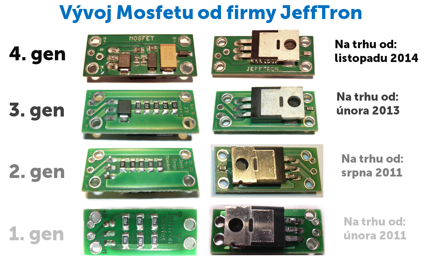

na této fotce je vývoj Jefftron mosfetu za celou jeho existenci s daty prvního prodeje dané generace. Pokrok je vidět, nemyslíte?
generace_mosfetu.png [ 988.75 KiB | Zobrazeno 55475 krát ]
