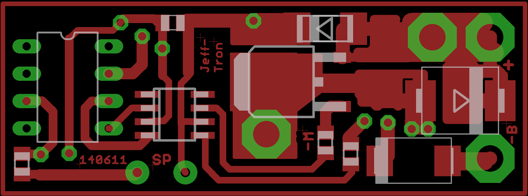

prave finishuji s dalsim zarizenim, ktere na as trhu schazi. Do par tydnu bude dostupne v obchodech.
Kdo odhadne, co to umi? nakres dps je v priloze
pripravujeme.png [ 68.47 KiB | Zobrazeno 58077 krát ]

regulace otacek motoru pulsni modulaci, cili bezztratove? To by se mi totiz moc libilo :)

tak presne to tam je (PWM regulace motoru), navic jsou 2 moznosti nastaveni, jedna je klasicka, ze to snizi otacky podle pozadovaneho nastaveni, ale ta druha ma specialni funkci, kdo uhadne jakou?

Jeryk: deska ma velikost 48x18mm
woliwitz: je to delane do 15V, takze maximalne 11.1V lipol, popripade muze byt 13,2V life
woliwitz a Darken01: testoval jsem to na M130 airsoftpro (silou asi jako m150), lipolka 11.1V a cinsky zatezovy motor, soucastky po delsi strelbe mirne vlazne. Nicmene to pristi tyden posilam na testy, kde maji k dispozici i m190 pruzinu, podle vysledku urcim na jakou max pruzinu to bude urceny. M150 by nemela byt problem.

foto teto finalni prototypove desky je v priloze. finalni verze bude mit samozrejme zelenou nepajivou masku s prokovenymi otvory
dps.jpg [ 93.71 KiB | Zobrazeno 57779 krát ]

bohuzel jsi se do zadne funkce netrefil. :wink: Prozradim tedy dalsi funkci a tou je jiz zminovana druha moznost u PWM regulace motoru. Tato funkce funguje tak, ze nejdrive jede motor na 100% a pak se to postupne snizi na nastavenou hodnotu. V realu to funguje tak, ze prvni vystrel je bez zpomaleni, takze je rychla odezna na zmacknuti spouste a dalsi vystrely jsou jiz zpomalene.
