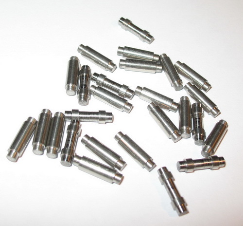

nerezová ocel.....NO COMMENT
IMG_9274 minini.jpg [ 69.81 KiB | Zobrazeno 26715 krát ]
