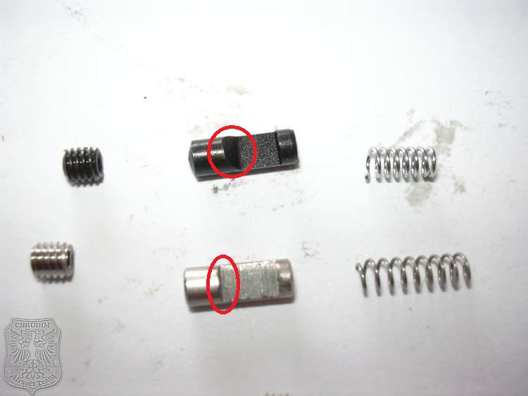

Na to se ale White neptal, žejo. Srazit u SDG čela čepů tak, aby byly plochý, je dobrej nápad.

No nepochopil mně nikdo :D Myslel jsem hranu v tom přítlačném válečku u Mblocku tak jako to ma SDG ;)
EDIT: Ale díky gizmo určite to vyzkouším akurát nevím nevím u APS co mam jako založku je plastová komora a víc jak SP 90 tam nikdy nepude tak snad tomu ten Mblock aspon trochu pomuže ;)

No...to neuděláš, protože ti tam chybí materiál. Když zbrousíš tu hranu, kterou to má, tak bude ta šikmá ploška moc vepředu a bude tam zbytečná. Ono ideální řešení neni ani jedno, nejlepší by bylo, kdyby to bylo šikmý po celé délce.

Jo no pravda stačilo použít mozek... :D skusím udělat vlastní a jak říkate šikmé po celé délce.

nedelal bych po celej dylce bude stacit treba do pulky, nebo 2/3, chce si to vymerit, pac zas cim vetsi uhel, tim tuzsi celek bude

Rozdil mezi mblockem a SDG je presne v tom co tu tet rozebirate, nebo rekneme funkcni rozdil, naky rozmery us vem cert, to je v podstate detail, ale tohle je ta funkcni vec ... + teda tvar dorazovejch casti cepu, souhlaim s jeffem ze spicaty asi ne, ale zas tak moc sem se v tom nepitval
proste mi pride fakt hloupaty jistit silu prochazejici v ose cepu cervikem co je kolmo na tu silu a jeste je to jistenytakhle pres plochu ktera je taky na kolmo vuci cervu, SDG us tam ma aspon tu sikmou plochu, to us je funkcni/funkcnejsi, samozrejme v urcitejch mezich posuvu tech cepu (nebudu tet rozebirat ze jeste zalezi na tvaru toho cerva, myslim tet jako spicky, protoze v idealnim pripade by mela mit vuci ose cepu stejnej uhel jako uhel sklonu ty plosky na kerou doseda)
Vzpera jako takova ma byt proste co nejtuzsi a ten mblock me fakt nenadchnul ... nerikam ze vubec nefunguje, rozhodne lepsi nez nic a neco prenese
ASparts, pokud to muhu rict (vzpera jeste neni v prodeji, tak psst =) ... ), to maj reseny naprosto trivialne a z meho pohledu fakt o dost funckneji, maji stejne cerviky jako sdg/mblock, ty jsou ale pouze montazniho charakteru. Prenos sily z cepu na telo bloku je resenej cervama v osach cepu, kteryma jsou dotahly zezadu (tam kde maj mblock/sdg pruzinku). A tady fakt verim ze je vzpera "dokonale tuha jako jeden blok".
jinak jak psal Gizmo, taky si myslim ze dotlacena komora funguje krom jineho jako vzpera mechaboxu a mimoto na dotesnenem vzduchu a celkove vylazene vzduchotechnice a sousosti mechabox proste praskne s mnohem mensi pravdepodobnosti, nes u m4 s plnym valcem .. a bez vzpery ... =)
