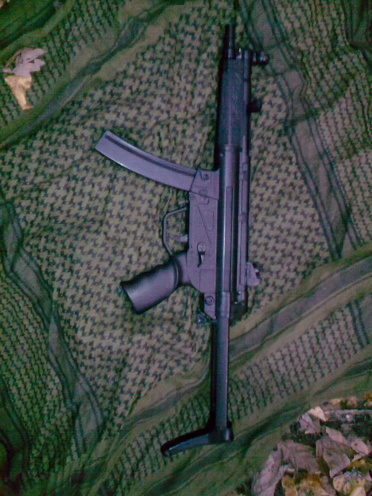

Vzhled:Zbraň je vyrobena z plastu(kromě pažby), jak je od TokyoMarui zvykem. Přesto však vypadá velmi reálně, reálnost zbraně časem dokreslí různé oděrky a odřená pažba. Nikde se nic nehýbe ani nevrže. Na zbrani doporučuji nabarvit písmena u přepínače střelby S bíle, F E červeně. Zbraň je vybavena narozdíl od MP5 UHC třemi úchyty na popruh. Ovládací prvky včetně páky závěru a spouště jsou dostatečně velké na ovládání i v rukavicích. Zbraň vydržela i pád na beton, třísknutí s pažbou do hráče při CQB, dokonce jsem se o ni opřel při krytí za stromem a nic se nezlomilo.
Mířidla:MP5A3 je vybavena stavitelnými optickými mířidly, přesně se s nimi dá zamířit na 50 metrů(ale musíte“přetáčet kolečka“, protože s velkou dírkou na CQB prostě na 50m nezamíříte. Dioptrická mířidla se skládají z mušky, která je v takovém chránítku a hledí, kde si vybíráte podle vzdálenosti cíle jednu ze čtyř velikostí průhledové dírky. Mušku velmi doporučuji nabarvit buď na bílo, nebo na žluto. Bez této úpravy v lese a v šeru se zbraní nejde zamířit.

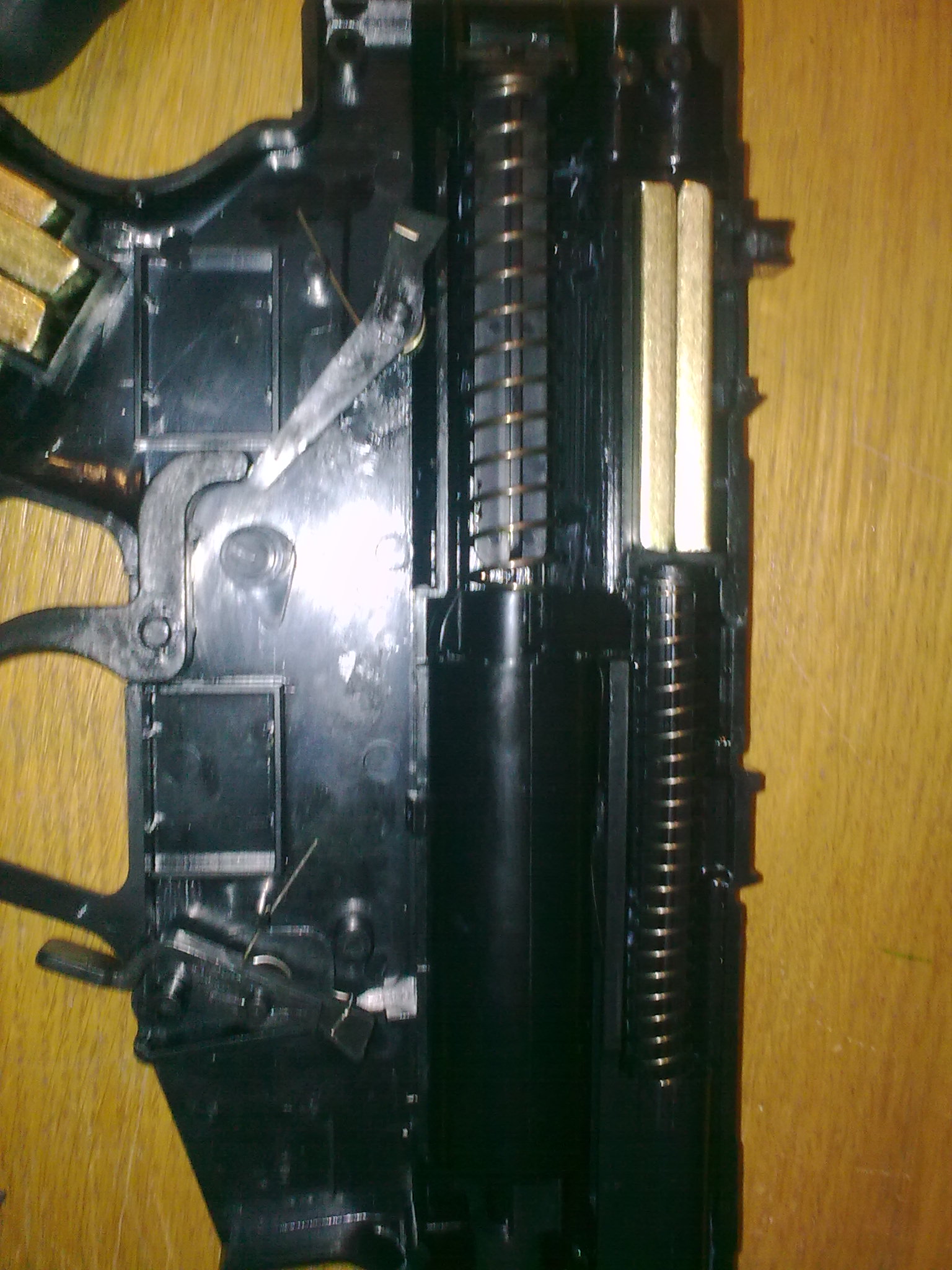

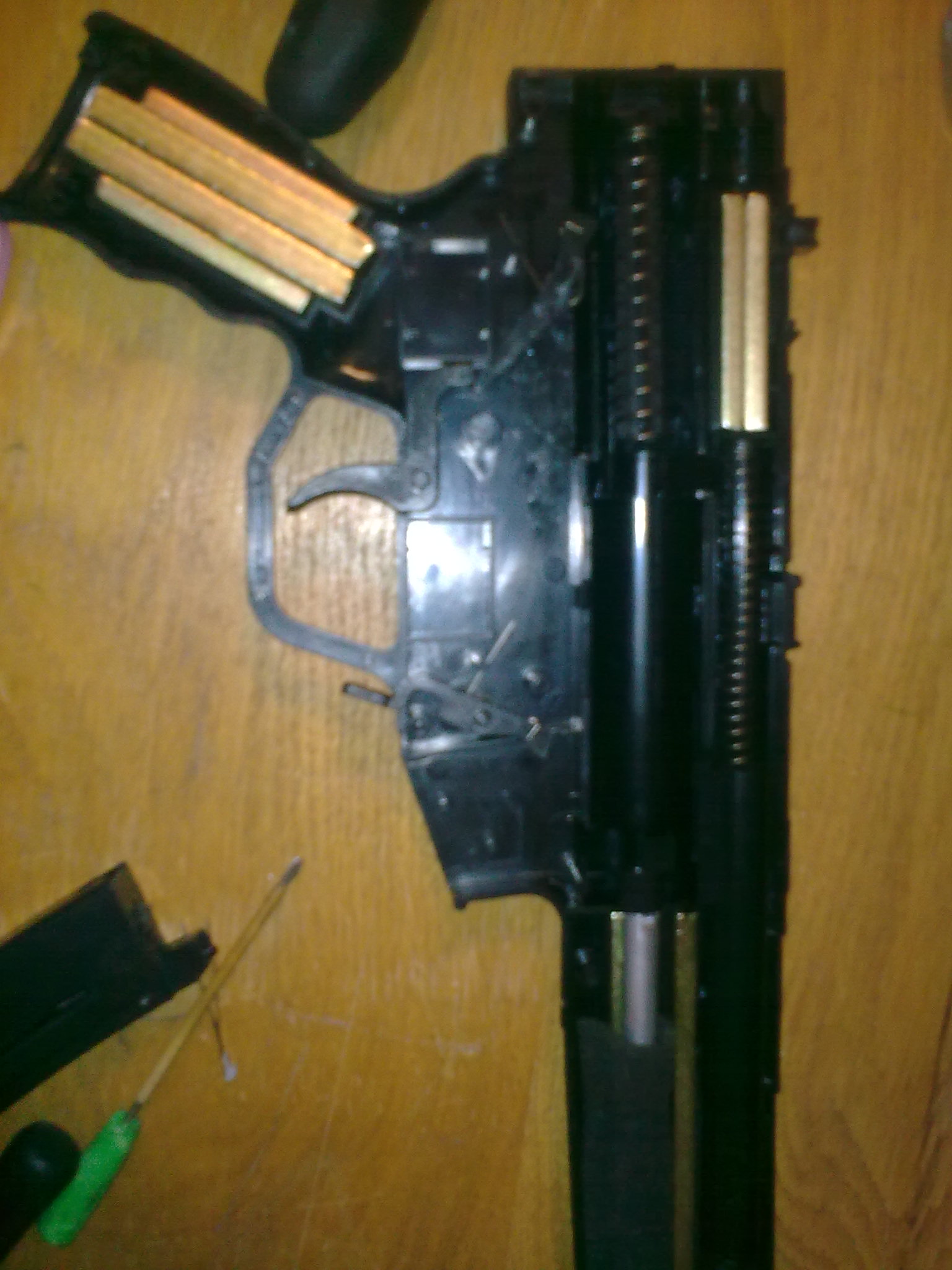

Upgrade: Velmi doporučuji zbraň rozebrat, to provedete tak, že zbraň položíme na stůl, aby její hlaveň mířila napravo od nás. Potom odšroubujeme mušku a pažbu a odšroubujeme 2 šroubky v rukojeti. Pak stačí odšroubovat tři šroubky a zbraň opatrně rozcvaknout. Když se tam něco uvolní, nezoufejte, fotka jak to má být je přiložena. Potom ze zbraně vytáhneme hlaveň a podložíme hop-up. Když budeme s podložením hopu spokojeni, podložíme tak o centimetr pružinu(přidávám pouze foto v základu-při upgradování jsem nefotil). Pružinu nejlépe podložíme tak, že tu tyčinku vzadu zbraně, na které je pružina na konci omotáme elektrikářskou páskou a potom ji seřízneme na míru. Pružina jde vyměnit(standartní m80) za m 130, ale to už je moc prasoupgrade. Když pružinu podložíte moc, nepůjde zbraň nabít. Potom zbraň sešroubujeme definitivně, musíme ji secvaknout, i když zbraň protestuje a vydává divné zvuky, stačí na to jen přitlačit, ale zase ne tak, aby jste ji zlomili. Další nutný začátečnický upgrade je následující: Dole na zásobníku je taková jako když plastový šroubek. Buď ho můžete šikovně zakápnout sekunďákem(ale fakt opatrně, ať neslepíte zásobník), nebo přelepit páskou. Tento „šroubek“ drží pružiny zásobníku, a není příjemné, když se zásobník v boji(v lese) rozstřelí a musíte hledat pružinky. Tento upgrade VELMI doporučuji, i když s MP5 budete střílet jinak v základu. Neprovedením tohoto upgradu riskujete ztrátu zásobníku.
