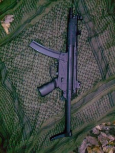

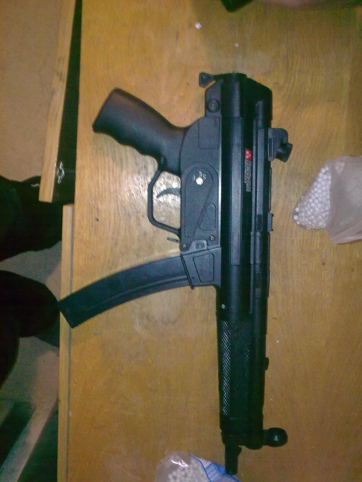

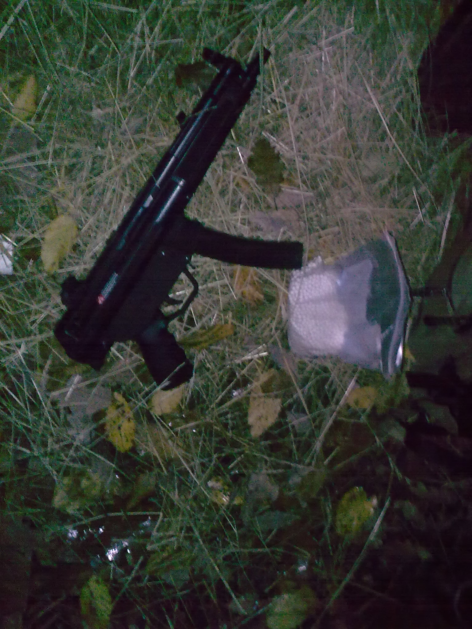

Vzhled:Zbraň je vyrobena z plastu(kromě pažby), jak je od TokyoMarui zvykem. Přesto však vypadá velmi reálně, reálnost zbraně časem dokreslí různé oděrky a odřená pažba. Nikde se nic nehýbe ani nevrže. Na zbrani doporučuji nabarvit písmena u přepínače střelby S bíle, F E červeně. Zbraň je vybavena narozdíl od MP5 UHC třemi úchyty na popruh. Ovládací prvky včetně páky závěru a spouště jsou dostatečně velké na ovládání i v rukavicích. Zbraň vydržela i pád na beton, třísknutí s pažbou do hráče při CQB, dokonce jsem se o ni opřel při krytí za stromem a nic se nezlomilo.

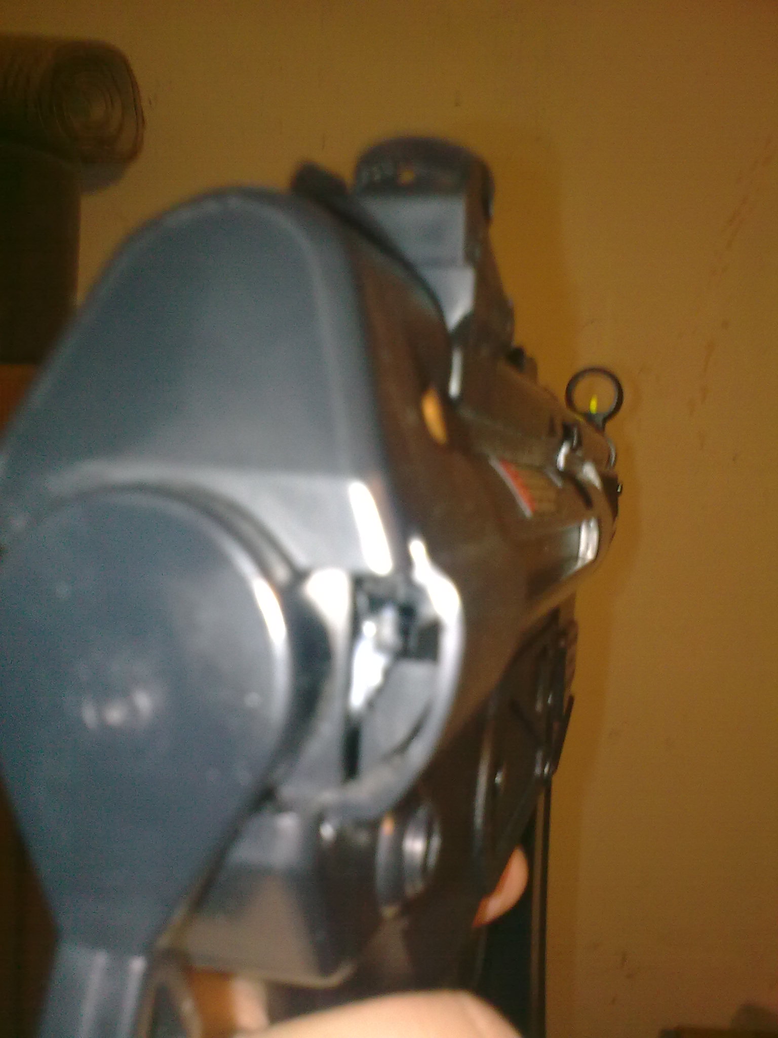

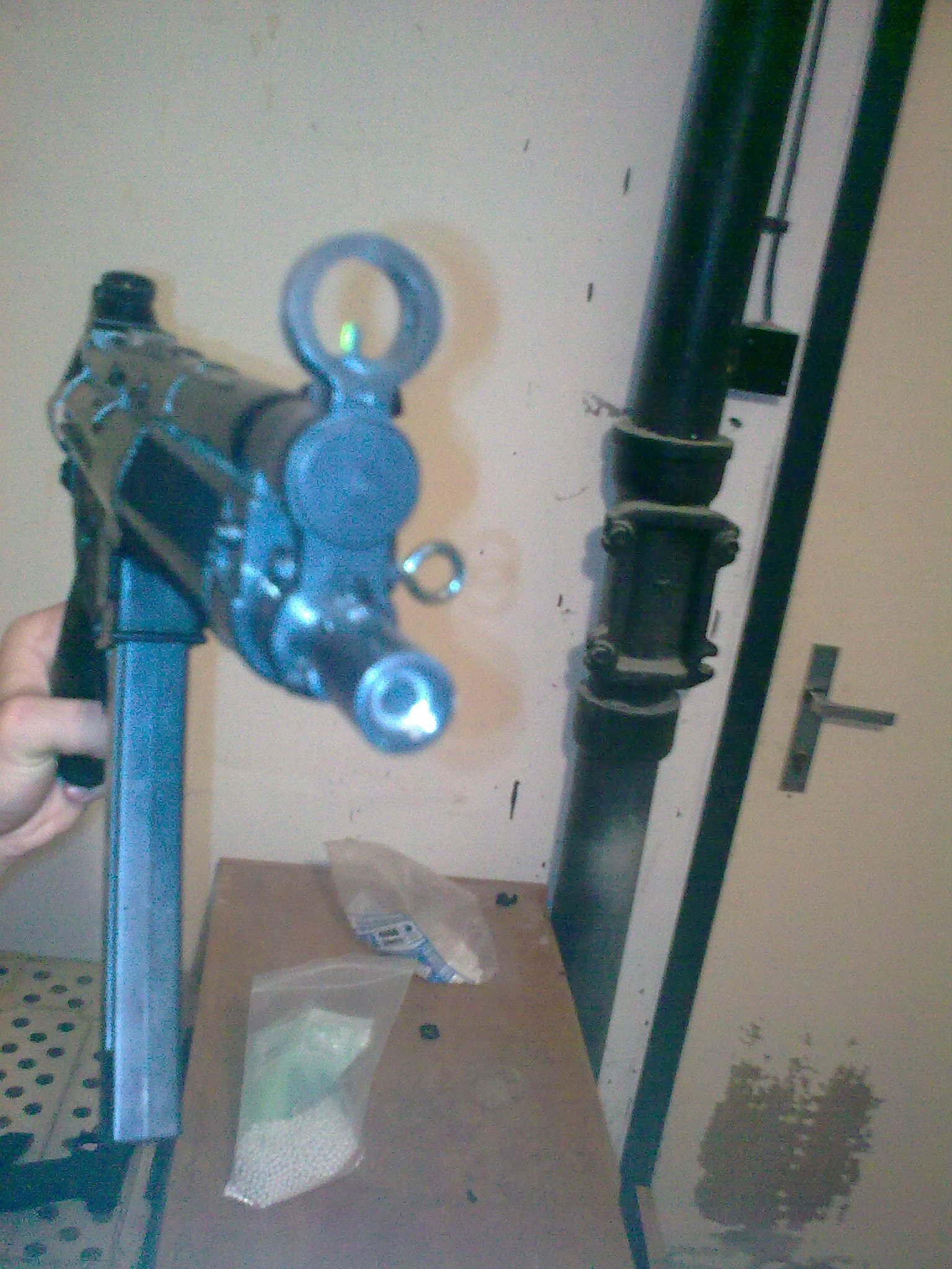

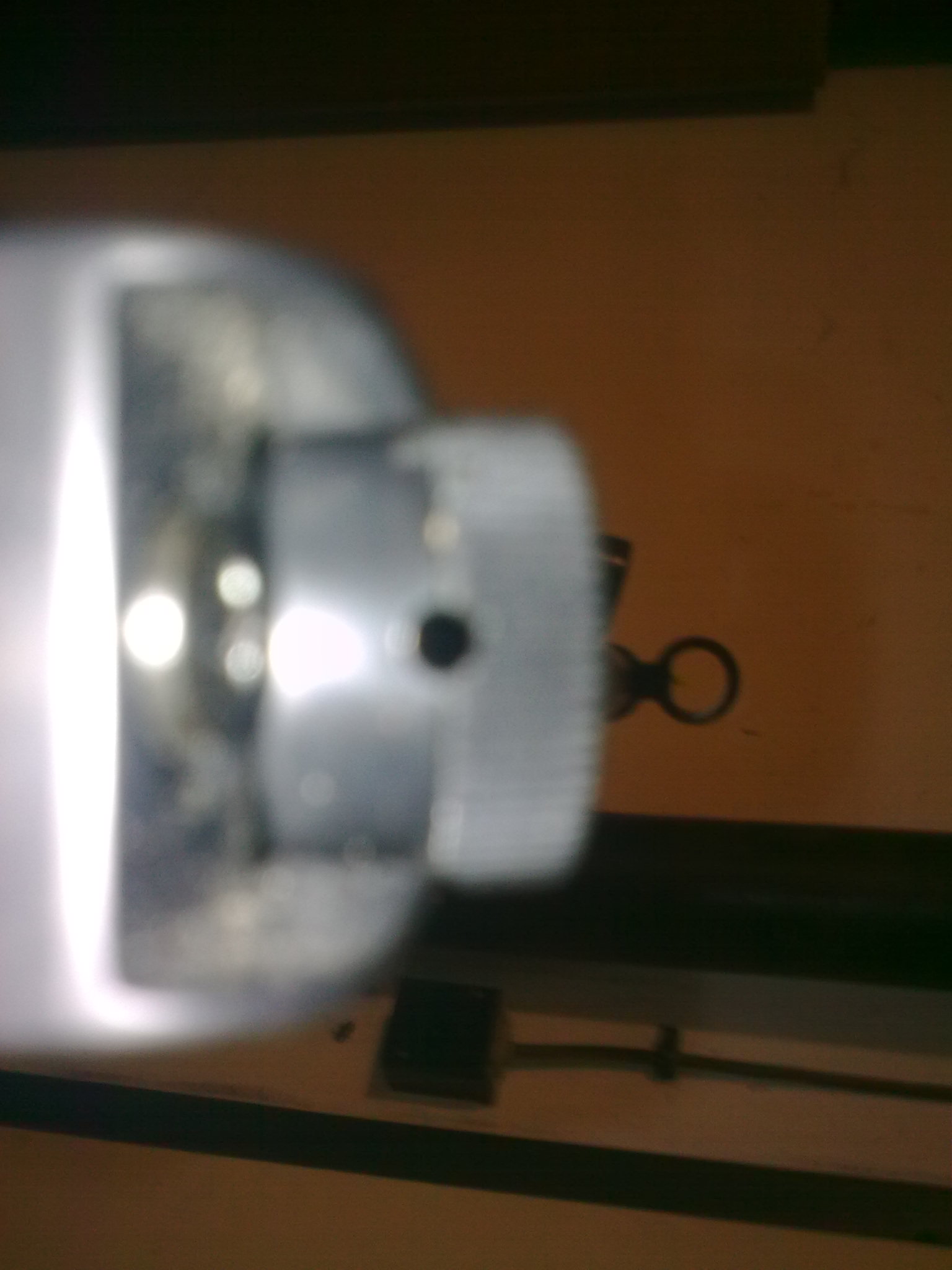

Mířidla:MP5A3 je vybavena stavitelnými optickými mířidly, přesně se s nimi dá zamířit na 50 metrů(ale musíte“přetáčet kolečka“, protože s velkou dírkou na CQB prostě na 50m nezamíříte. Dioptrická mířidla se skládají z mušky, která je v takovém chránítku a hledí, kde si vybíráte podle vzdálenosti cíle jednu ze čtyř velikostí průhledové dírky. Mušku velmi doporučuji nabarvit buď na bílo, nebo na žluto. Bez této úpravy v lese a v šeru se zbraní nejde zamířit.

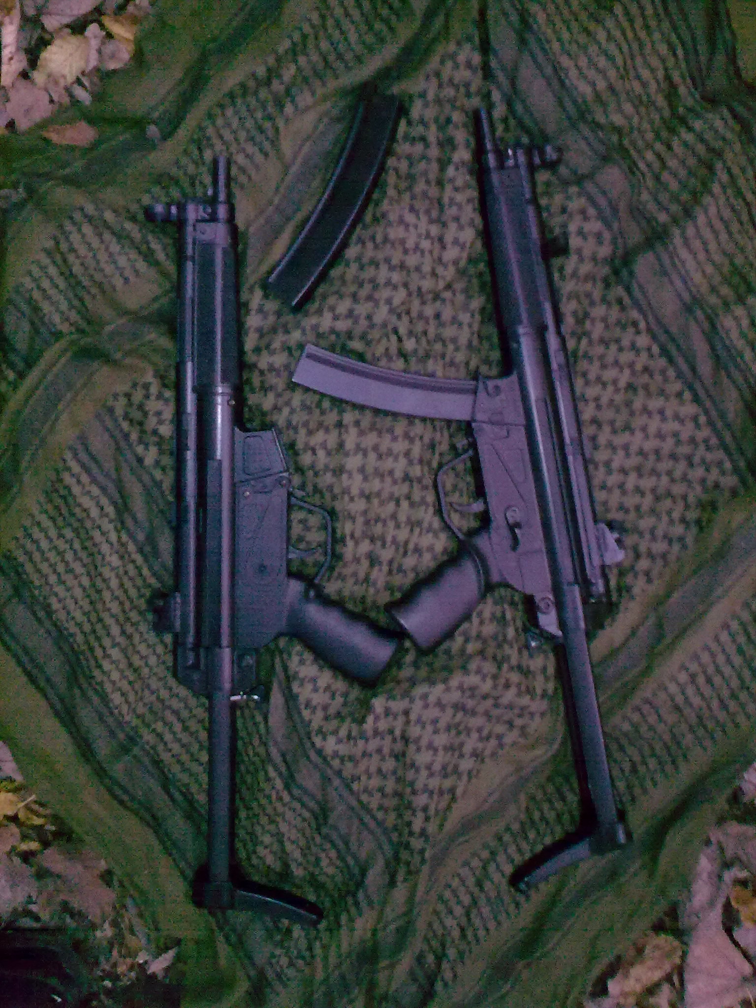

Zásobník: Je dvoukomorový na 42bb, jen nabíjení a zacházení s ním je poněkud komplikovanější. Před nabíjením ze zásobníku vyndáme „násypku“, nasadíme na vršek zásobníku, stáhneme páčku na zásobníku(tu která je na pružině, která vytlačuje kuličky v první komoře) a začneme plnit kulemi. Samozřejmě musíme mít nahoře zmáčknutý ještě jeden čudlík. Vypadá to složitě, ale časem to přejde do krve. Toto je jen takový návod pro ty, co si MP5 koupili a neumí ji nabít. Já když jsem ji dostal novou, tak mi několikrát zásobník ejakuloval veškerý obsah bb do luftu. Z toho, že je zásobník dvoukomorový vyplývá povinnost přepínat komory. Když první komoru vystřílíte(má průřez aby bylo vidět, kolik je tam kulí) tak zmáčknete dole na zásobníku čudlík a střílíte druhou komoru. Když přepnete dřív, než vystřílíte první komoru, zásobník se sekne a je potřeba ho znovu vybít a nabít.

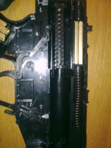

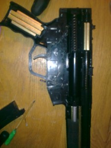

Upgrade: Velmi doporučuji zbraň rozebrat, to provedete tak, že zbraň položíme na stůl, aby její hlaveň mířila napravo od nás. Potom odšroubujeme mušku a pažbu a odšroubujeme 2 šroubky v rukojeti. Pak stačí odšroubovat tři šroubky a zbraň opatrně rozcvaknout. Když se tam něco uvolní, nezoufejte, fotka jak to má být je přiložena. Potom ze zbraně vytáhneme hlaveň a podložíme hop-up. Když budeme s podložením hopu spokojeni, podložíme tak o centimetr pružinu(přidávám pouze foto v základu-při upgradování jsem nefotil). Pružinu nejlépe podložíme tak, že tu tyčinku vzadu zbraně, na které je pružina na konci omotáme elektrikářskou páskou a potom ji seřízneme na míru. Pružina jde vyměnit(standartní m80) za m 130, ale to už je moc prasoupgrade. Když pružinu podložíte moc, nepůjde zbraň nabít. Potom zbraň sešroubujeme definitivně, musíme ji secvaknout, i když zbraň protestuje a vydává divné zvuky, stačí na to jen přitlačit, ale zase ne tak, aby jste ji zlomili. Další nutný začátečnický upgrade je následující: Dole na zásobníku je taková jako když plastový šroubek. Buď ho můžete šikovně zakápnout sekunďákem(ale fakt opatrně, ať neslepíte zásobník), nebo přelepit páskou. Tento „šroubek“ drží pružiny zásobníku, a není příjemné, když se zásobník v boji(v lese) rozstřelí a musíte hledat pružinky. Tento upgrade VELMI doporučuji, i když s MP5 budete střílet jinak v základu. Neprovedením tohoto upgradu riskujete ztrátu zásobníku.
Velmi doporučuji další zásobník, protože když hrajete delší dobu, nebo proti lidem, co se dost kryjí, tak je i těch 42 ran málo. Zásobníky jdou buď slepit a vypadá to víc HUA, a nebo nosit třeba v kapse nebo sumce. Nevýhoda slepených zásobníků je ta, že jestli se plazíte nebo někde ležíte, tak zaručeně budete rýt tím druhým zásobníkem do země, a znečistíte první kuli, která následně zašpiní HOP-UP.
