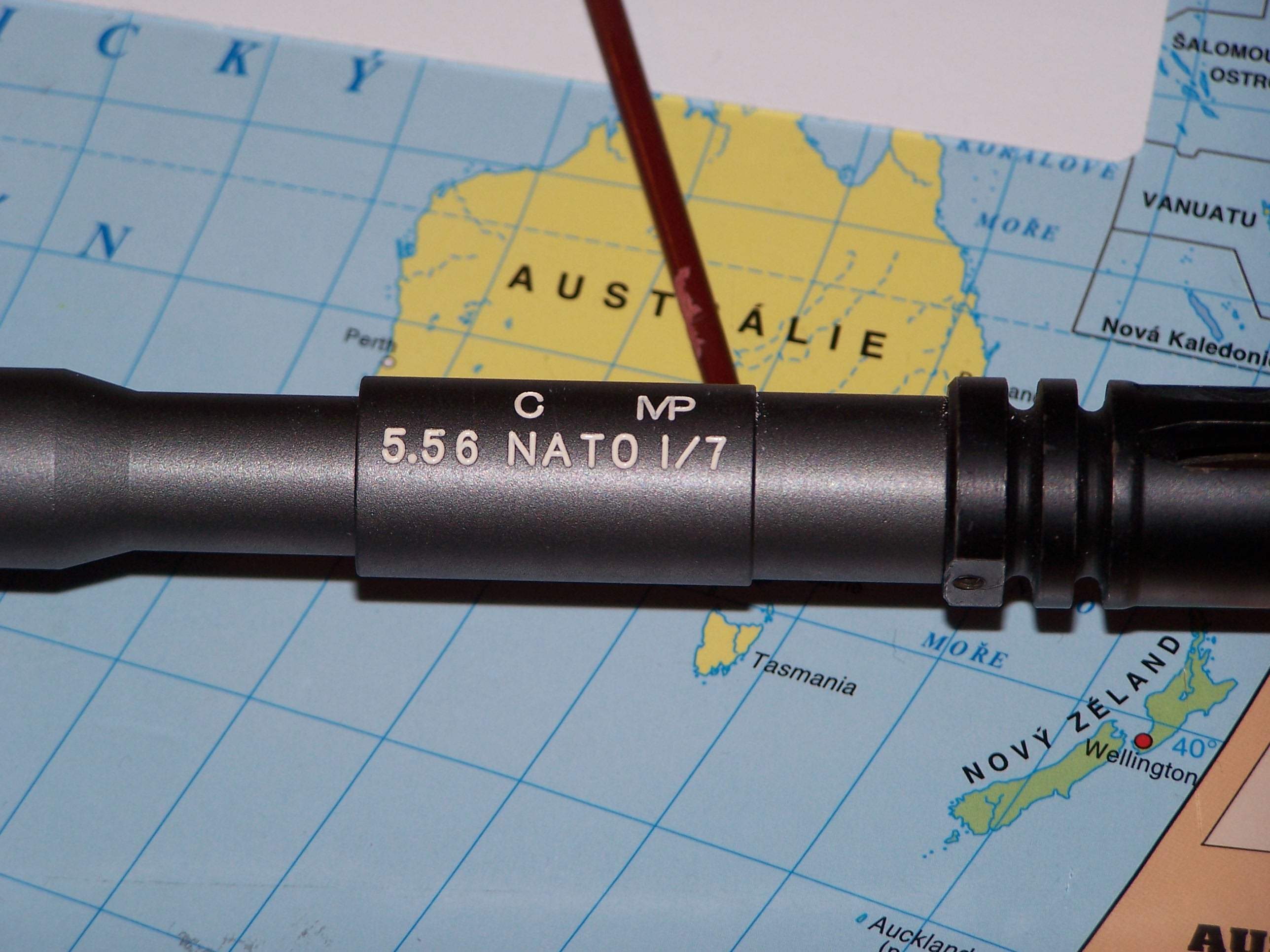

Před pár dny (31.12.2009) se mi do ruky dostala M4 s tělem od TM. A vzhledem k tomu, že jsem tvor, co nemůže nic nechat tak jak je, tak jsem se pustil hned do úprav. Zbraň mi přišla nějak moc strohá na dnešní dobu. Rozhodnutí bylo jasné. Udělám na ní nějaký ten "paint-job", když už je na zbrani reálné ražení. Takže se podělím a napíšu sem, jak si něco podobného můžete na své zbrani vykouzlit také...
Potřeby:
1. kvalitní modelářské barvy. (Agama, Humbrol, Revell)
2. ředidlo ma modelářské barvy (nejlépe stejné značky, jako barvy, které použijete, ale nemusí)
3. bavlněný hadřík nebo vatu
4. modelářský štětec 1 nebo 0
5. trpělivost
6. balení papírových kapesníčků
Postup:
1. Přetáhněte místo, které budete natírat několikrát vlhkým a poté suchým papírovým kapesníkem
2. Důkladně promíchejte modelářské barvy. (Jsou většinou formou emulze, kdy nahoře je ředidlo a na dně barva)
3. Do barvy namočte jemně špičku stětce. Barva nesmí na špičce udělat kapku, ale musí být mezi vlákny.
4. Natřete nápisy. Můžete klidně přetahovat. Nemořte se s přesným nanášením barvy do písmen.
5. Nechte zaschnout cca 1 - 1,5 hod. Po téhle době jemně prstem sáhněte na barvu. Pokud lepí a nechytá se na prst, tak je ideální čas na přechod k bodu 6. (Můžete nechat zatvrdnout uplně, ale potom jde barva hůře dolu.)
6.1. Vemte hadřík / vatu, několikrát jej přeložte a nalijte na něj tošku ředidla. Stejným způsobem, jako jste očistili plochy papírákem, očistěte přebytečnou barvu. Nemusíte mít strach, že poškodíte nápisy, vata / hadřík se do nich nedostane. Pokud se vám barva dostala někam, kam jste nechtěli a není možnou jí vytáhnout hadrem, tak vemte špendlík nebo jehlu a opatrně jí vyškrábejte. S maximální opatrností jí dostanete pryč a nezanecháte rýhy.
6.2. U větších natíraných ploch, kam by se mohl hadřék / vata dostat a poškodit barvu je vhodné použit tyčky na čistění uší.
7. Nechte dostatečně barvu v písmenech zatuhnout (5 hodin = ideál)
8. Znova očistěte natírané plochy vlhkým papírákem od zbylého ředidla.
Tím je hotovo a můžete se kochat pěkně zvýrazněnými napisy na vaší zbrani... Na závěr pár foto mojí M4.
Diskuze zde

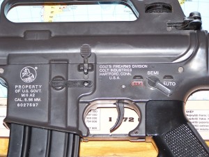

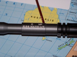

Poznámka: zvýrazení na hlavni
100_5172.JPG [ 733.69 KiB | Zobrazeno 14190 krát ]

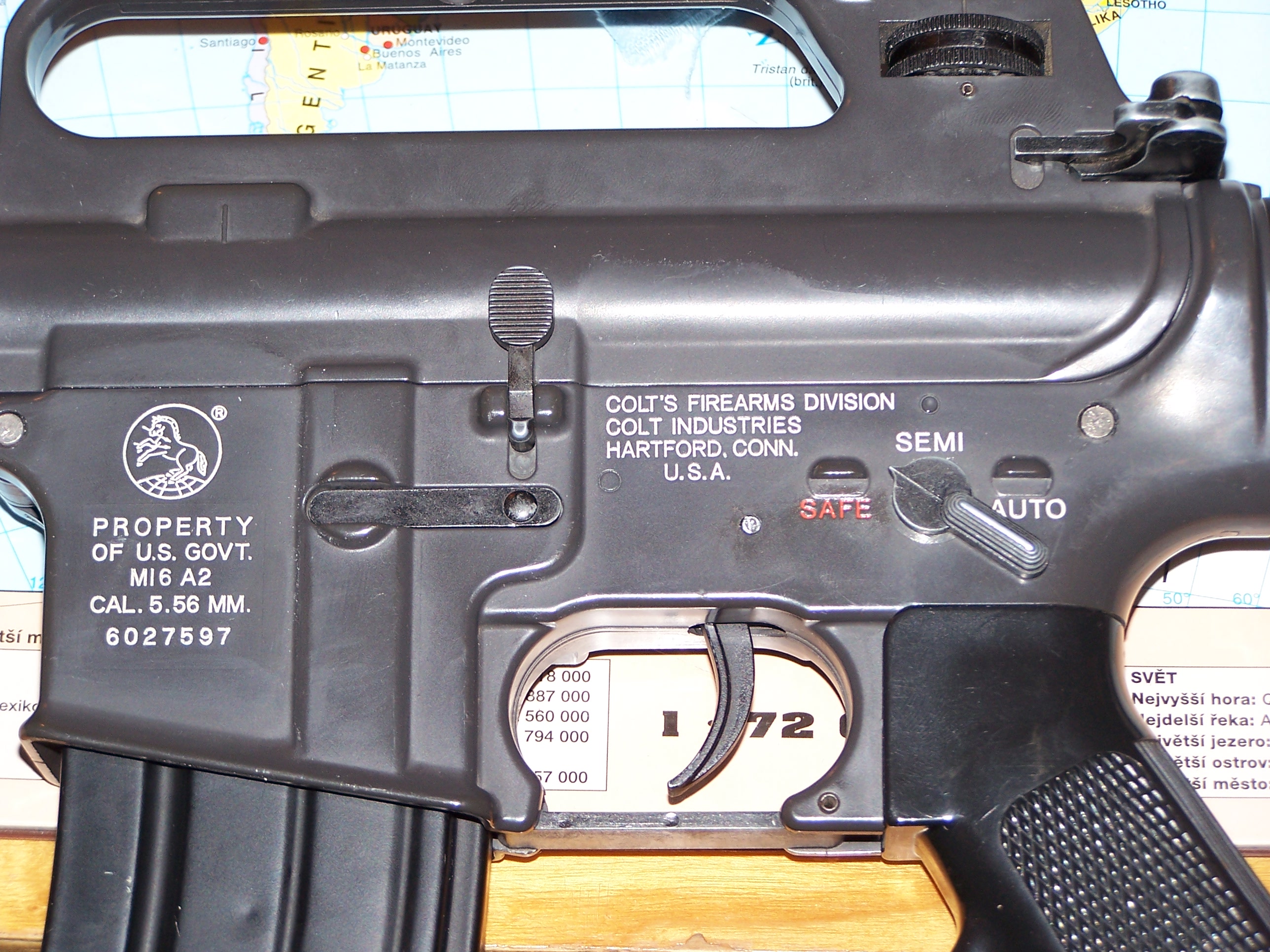

Poznámka: komplet hotovo
100_5169.JPG [ 1.12 MiB | Zobrazeno 14190 krát ]

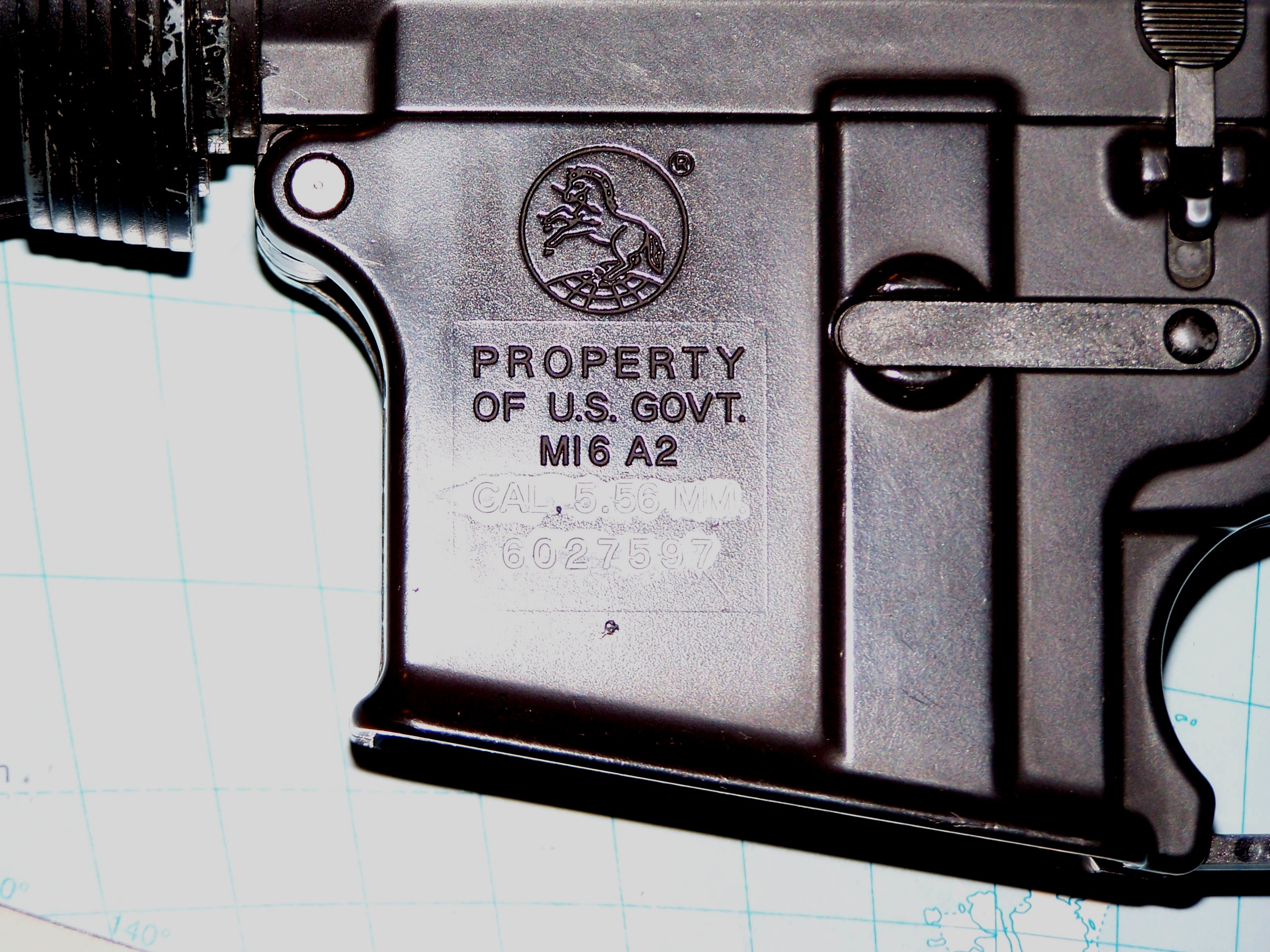

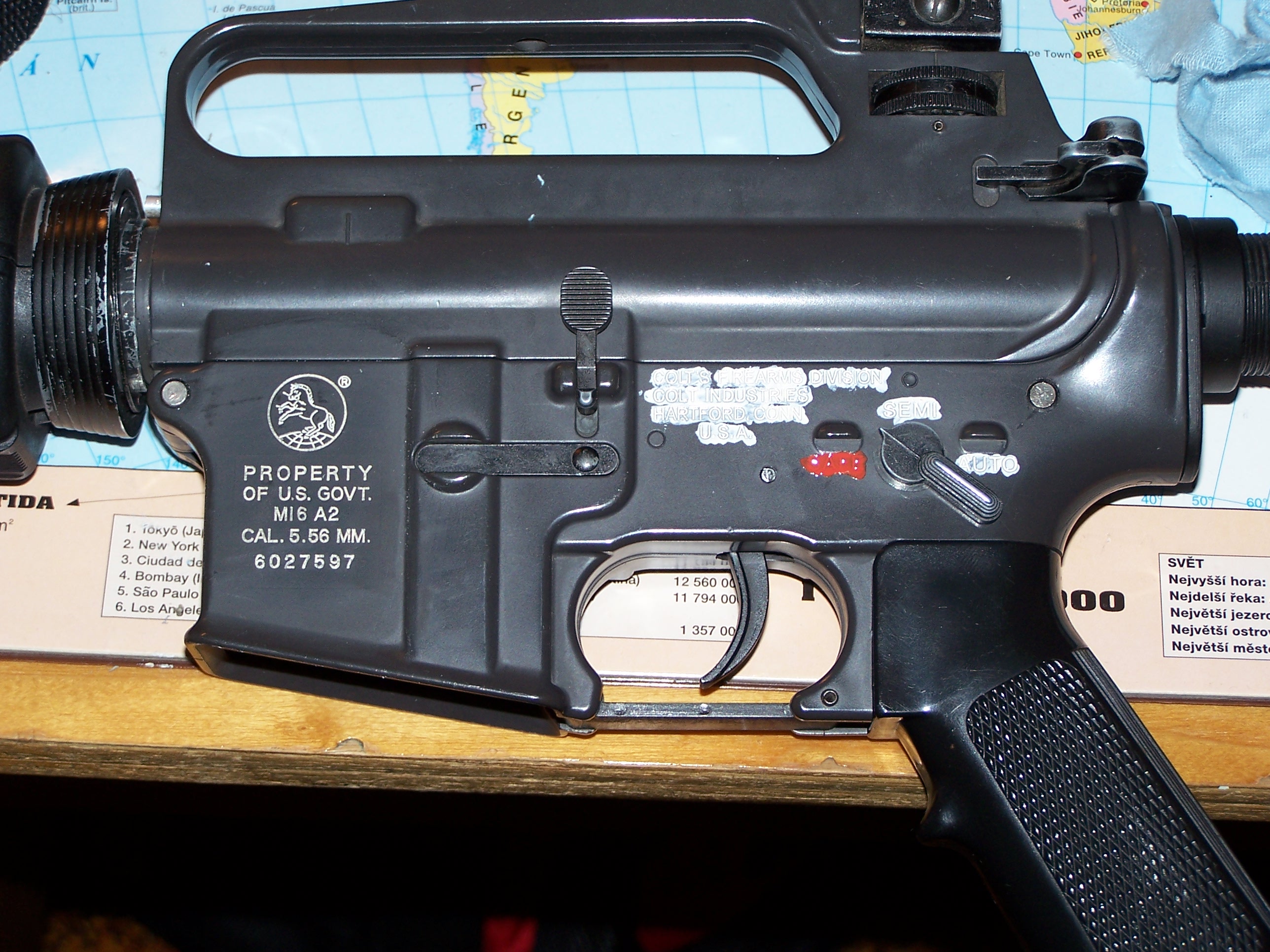

Poznámka: Odstranění přebytečné barvy
100_5164.JPG [ 1.04 MiB | Zobrazeno 14190 krát ]

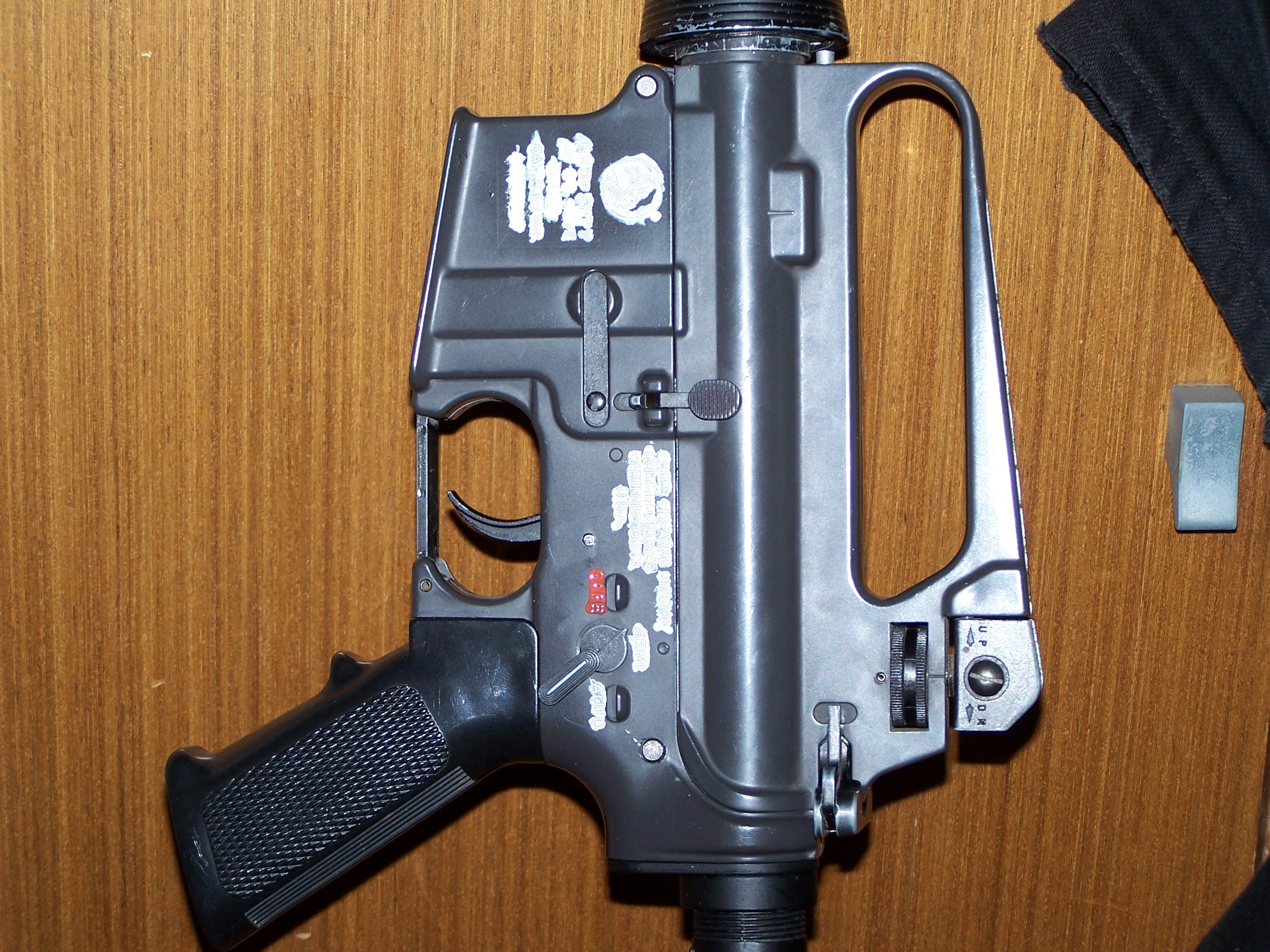

Poznámka: Komplet natřené - schnutí
100_5160.JPG [ 1.45 MiB | Zobrazeno 14190 krát ]
Poznámka: Natřené a nenatřené ražení
100_5158.JPG [ 1.12 MiB | Zobrazeno 14190 krát ]
