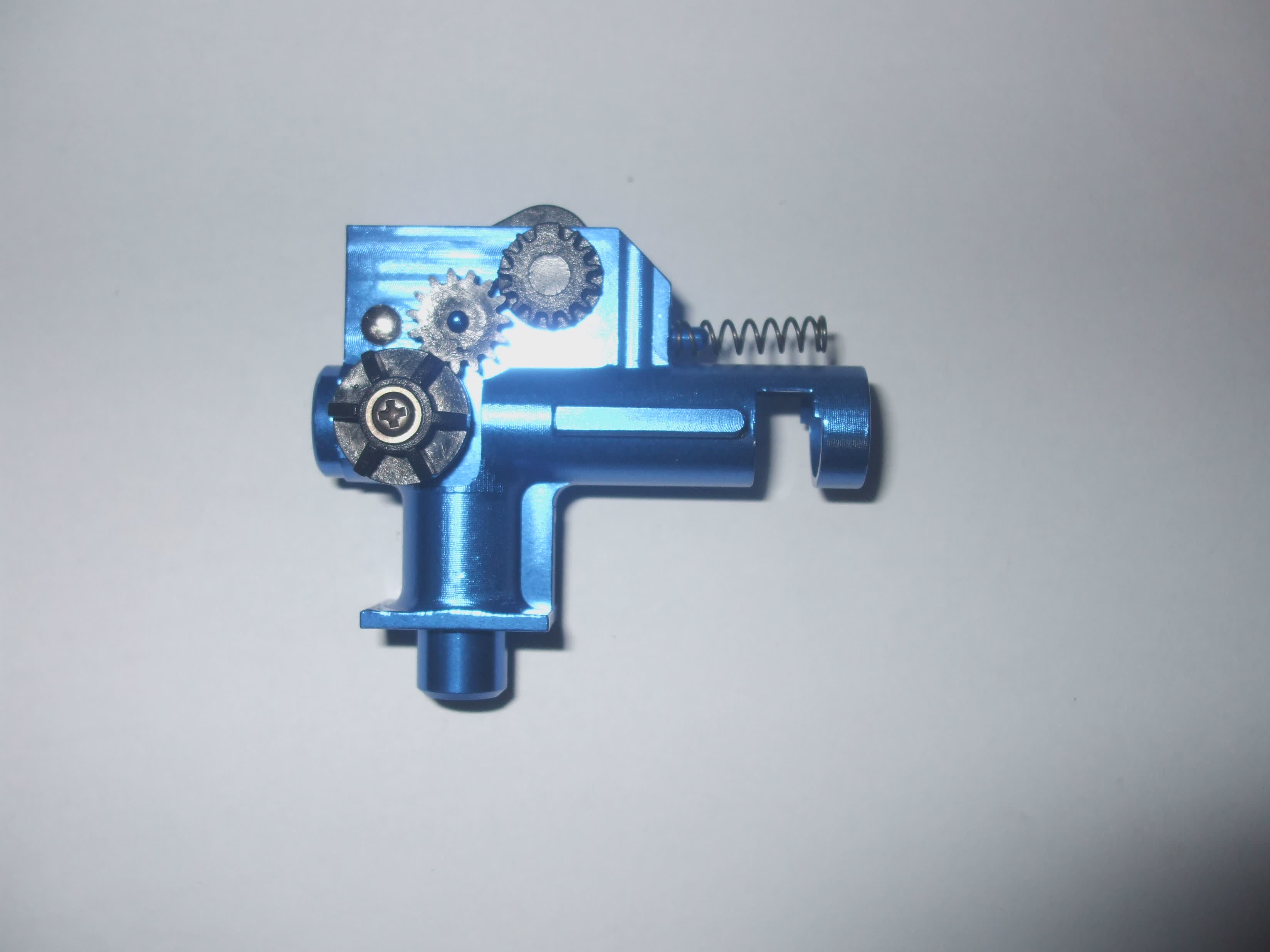

Složená komora:Příloha:
složená komora1.jpg [ 224.57 KiB | Zobrazeno 14125 krát ]
složená komora (1)1.jpg [ 271.26 KiB | Zobrazeno 14125 krát ]
