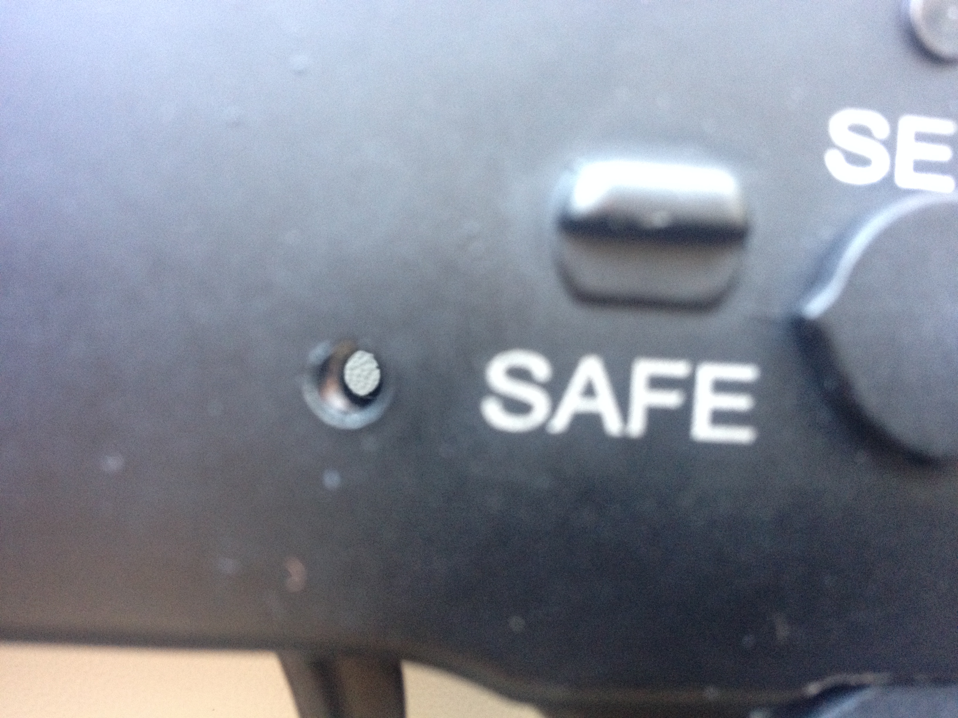

Ahoj jelikož se to týká RA mechu tak to napíšu sem. Mám takový menší problém. Mám M4 od DBoy a koupil jsem si tenhle mech, protože me GD prasknul (co čekat na M140). Složení samotnýho mechače nebyl problém, až na pár věcí (kontakty, pár špon a hlava válce šla trochu hůř jako kdyby byla velká a v mechu byla mezera, ale po utažení všech šroubů, nikde žádná mezera není).
Teď ale hlavní problém. Dal jsem do pažbičky motor (GD zátěžák) a zbraň měla hrozně "pištivej zvuk". Štelování přítlaku nepomohlo. Motor mě tam šel i docela špatně strčit. Potom jsem zkusil AT motor a ten jde normálně a zvuk je taky v pohodě. Dělalo to u dvou mechů i u dvou GD motorů. Pažbiček jsem taky zkoušel víc. V GD mechu bylo všechno v pořádku.
Ve zbrani mám SHS 18:1 kola (ano na M140 jim moc nevěřim). Předtím jsem tam měl 100:300, ale jak mě prasknul mech tak se ulomilo pár zubů na kole.
