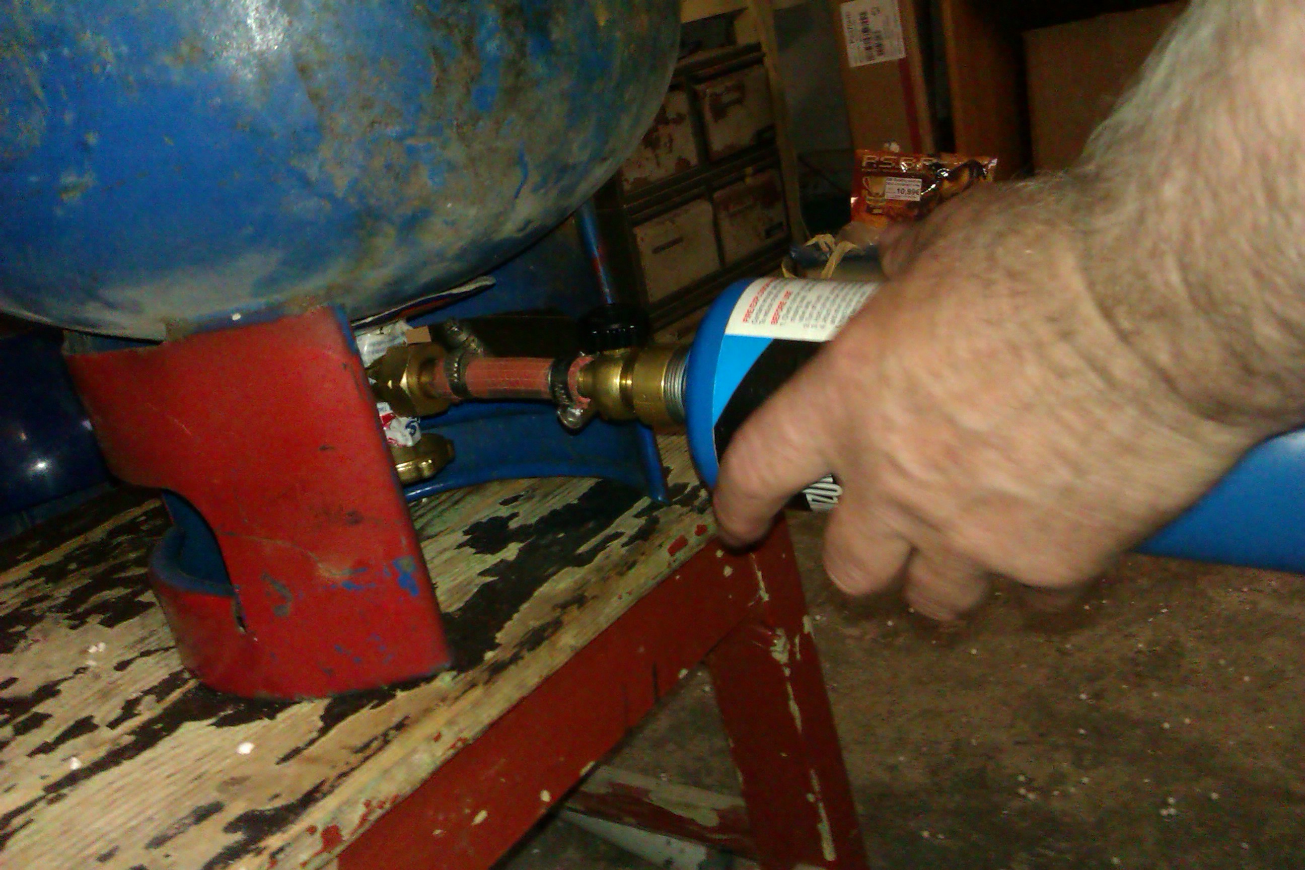

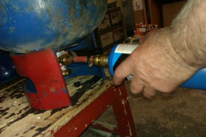

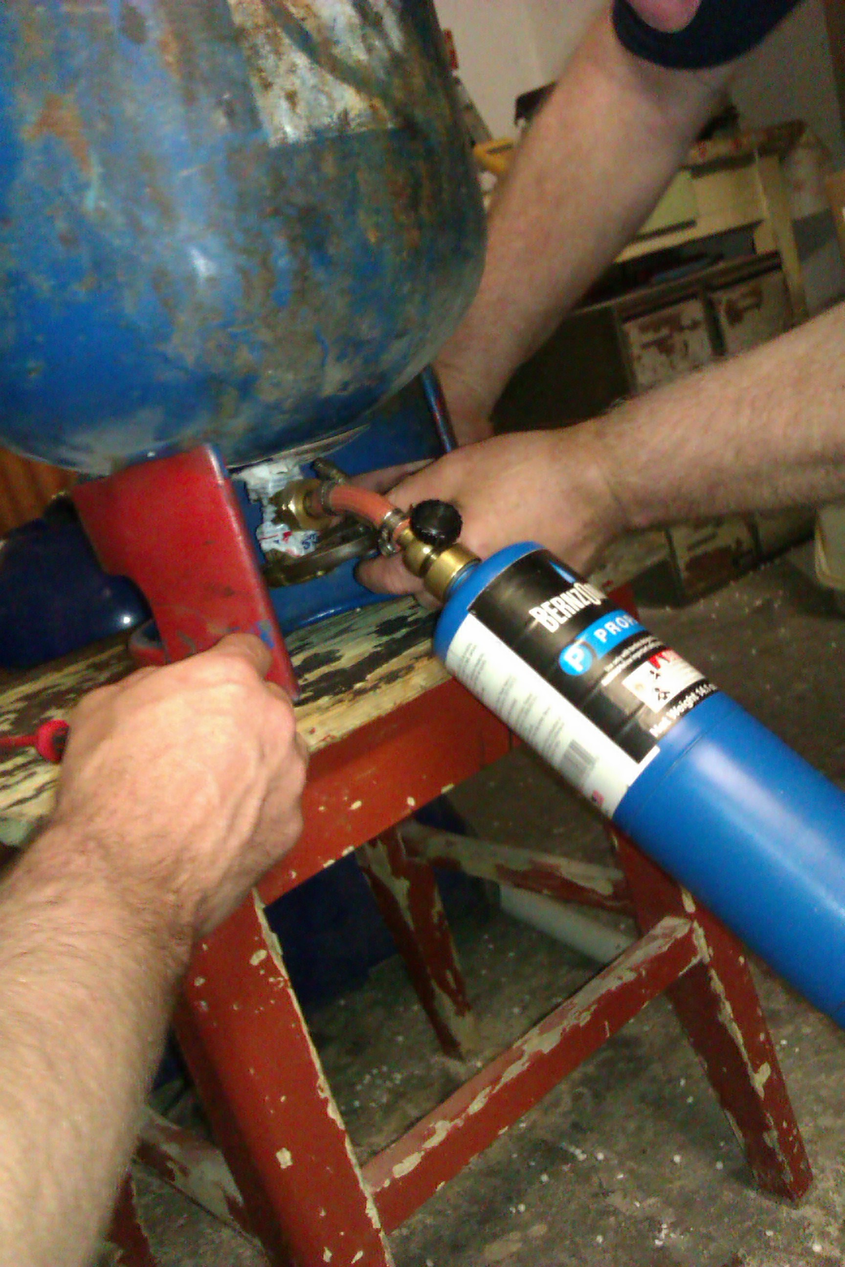

Doplňam foto z dnešného plnenia propánových fliaš z 10 kg bomby do malých 1l fliaš (400g).
Bližšie info podľa popisu čo uvádza "M.ape" vyššie v tejto téme.

Nový příspěvek Re: POHON PLYNOVYCH ZBRANÍ V CHLADNOM POČASÍ
Co vše potřebuje člověk na plnění 1l flasek benzomatic z 10l lahví od Linde. Jaký redukce atd. Vztahují to k predeslím fotkám z plnění. ;-)
Hneď na začiatku je odkaz na stránku aj s popisom vecí čo k tomu potrebuješ nakoľko sa vzhľad stránky zmenil musíš hľadať podľa katalogových čísel a názvu tovaru.
Základom je táto sada
http://www.bernzomatic.sk/bernzomatic-j ... kce-P6198/
Z horáka si vyrobíš plniaci ventil popis je hneď na začiatku.
Chlapi jak dlouho Vám trvá naplnit tu jednu flašku od Benzomaticu?
10 čer 2016, 17:29
Příspěvky: 1037
Pár minút ale najlepšie ak sú obehľaše studené ide to rýchlejšoe
