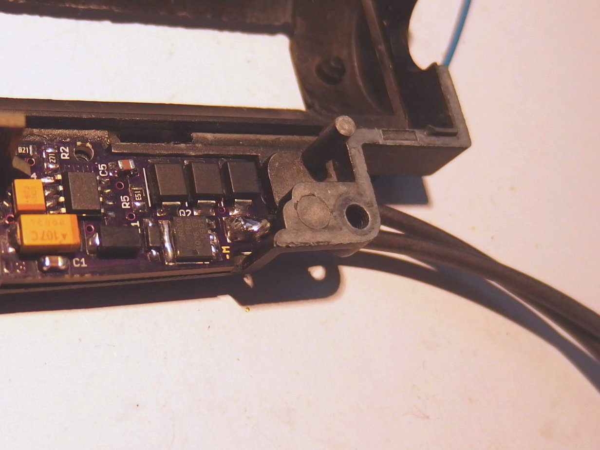

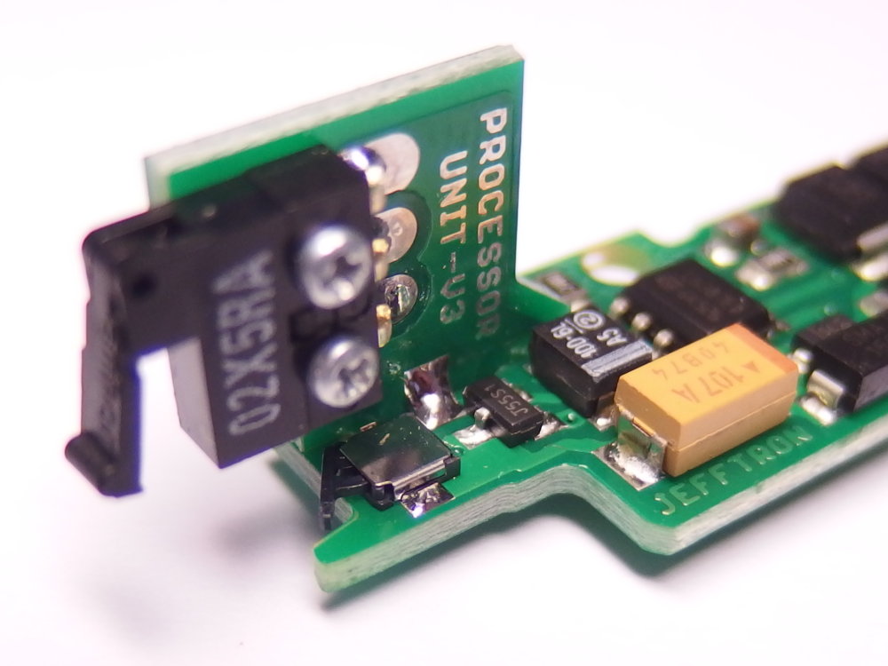

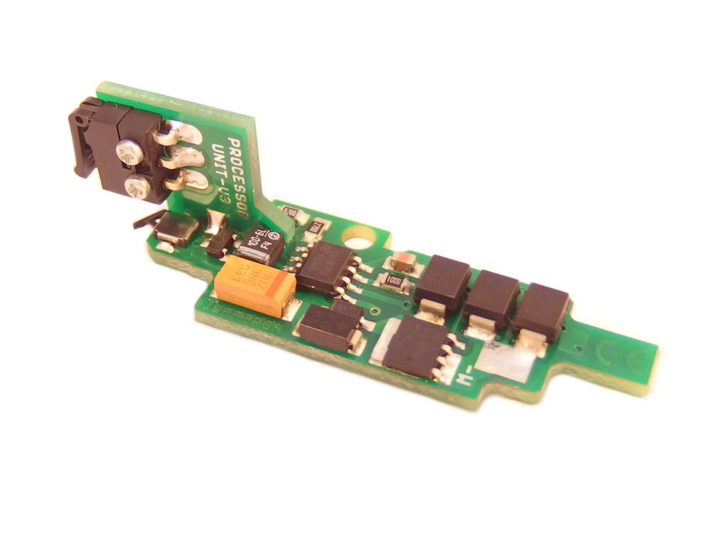

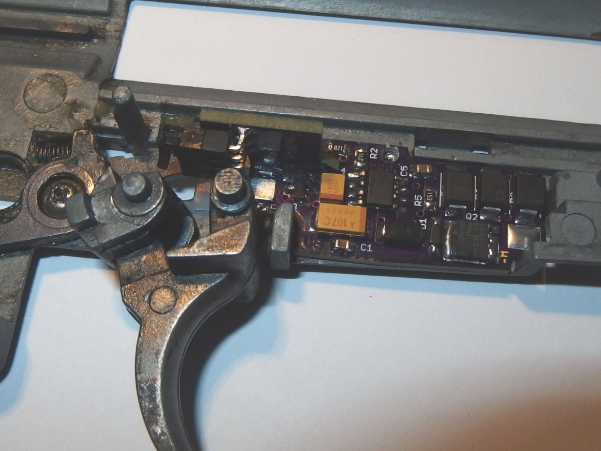

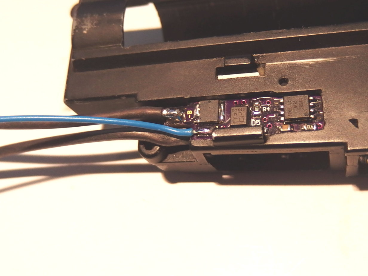

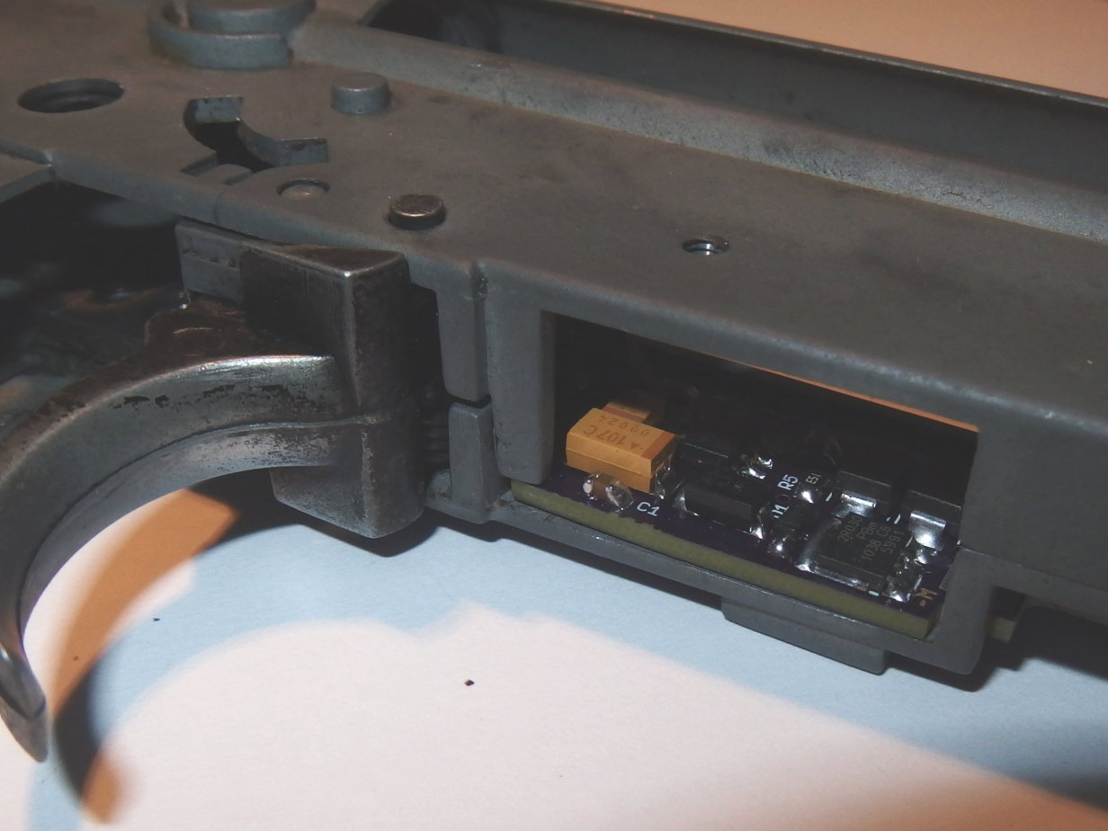

Představuji Vám prototyp Procesorovky – V3.
Procesorovka – V3 je určena pro vložení do mechaboxu V3 místo původních spoušťových kontaktů (ve zbraních AK47, AK74, G36, SIG, ...). Není kompatibilní se zbraněmi typu AUG. Žádná další úprava mechaboxu není potřeba.
Přidává nové způsoby střelby, plynulou změnu rychlosti střelby, přednatažení pístu, aktivní brzdění motoru a indikaci vybité baterie. Mechanické zajištění na SAVE je zachováno. Z důvodu takto jednoduché instalace se píst zastavuje při přepínači v poloze „AUTO“ v libovolné poloze (jako u běžné AEG). Omezení použití je do pružiny M160 a kadence 25 kuliček/s.

P6270035.JPG [ 140.67 KiB | Zobrazeno 18046 krát ]
Poznámka: s instalovanymi kabely
P6270031.JPG [ 137.05 KiB | Zobrazeno 18046 krát ]
P6260002.JPG [ 141.19 KiB | Zobrazeno 18092 krát ]
P6260005.JPG [ 126.93 KiB | Zobrazeno 18092 krát ]
P6260009.JPG [ 138.67 KiB | Zobrazeno 18092 krát ]
P6260011.JPG [ 176.98 KiB | Zobrazeno 18092 krát ]
P6260015.JPG [ 166.89 KiB | Zobrazeno 18092 krát ]
P6260021.JPG [ 155.9 KiB | Zobrazeno 18092 krát ]
P6260023.JPG [ 131.82 KiB | Zobrazeno 18092 krát ]
