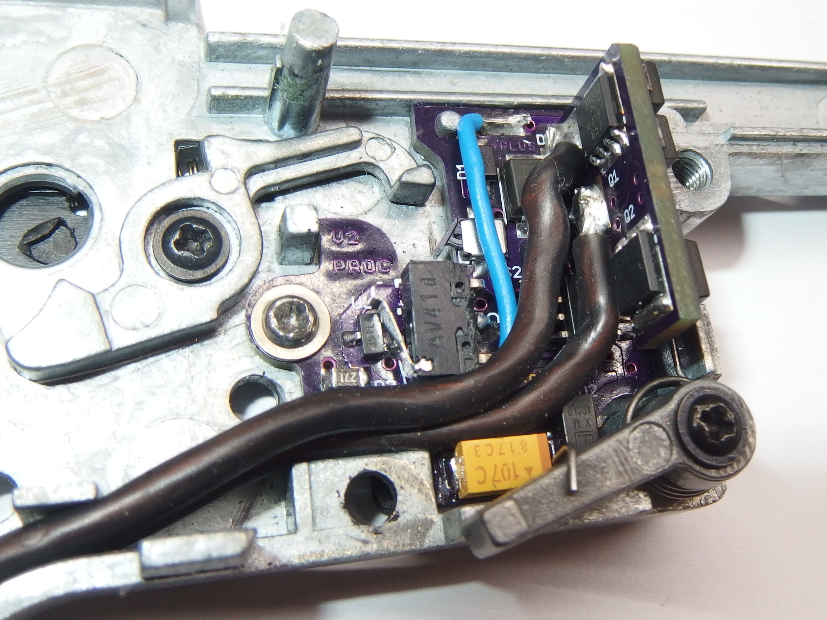

Za pár dní bude zahájena sériová výroba Procesorovky – V2. Nyní vám představuji její finální předprodejní variantu, která je shodná se sériovým výrobkem (bude pouze barevně odlišný).
Procesorovka – V2 se pouze vloží do mechaboxu V2 místo původních spoušťových kontaktů (ve zbraních M4,M16,MP5, G3,SR25,….). Žádná další úprava mechaboxu není potřeba. Mechanické zajištění na SAVE je zachováno. Z důvodu takto jednoduché instalace se píst zastavuje při přepínači v poloze „AUTO“ v libovolné poloze (jako u běžné AEG). Omezení použití je do pružiny M160 a kadence 25 kuliček/s.
Programově je zařízení shodné jako nyní prodávané procesorovky s následujícími přidanými funkcemi:

Poznámka: detail spínání spouště
P3060011.JPG [ 386.13 KiB | Zobrazeno 44193 krát ]

Autor:  joseff [ 28 bře 2015, 10:31 ]
Předmět příspěvku:  Procesorovka V2
Dovolím si založit toto téma, jelikož mě tento Jeffův produkt zaujal a mám k němu nějaké otázky.
- Do jakého proudu bude schopna pracovat.
prostě a jednoduše je dneska doba upgradů a lidi nemají rozum a tohle zařízení nebude za 150kč tak abych měl jistotu ,že je nebudu muset záručně měnit ze své kapsy.
- Jak je na tom s odolností proti kapalinám.
Přeci jen, v gearboxu je vazelína, ve válci olejíček, když se to spojí s namáháním, teplotami, okolními teplotamy máme z toho slušně tekoucí emulzi která sidce není voda, ale je a z kol to v mechu prostě stříká.
- Co mechanická odolnost v oblasti kolem spínače.
Už sem za více než 10ti letou karieru technika viděl nejednu ulomenou spoušť, proto mě zajímá jak je to celé odolné. Bohužel jsou mezi námi tací ,kteří zřejmě nemají v ukazováčku cit a nejde zařídit aby každý gearbox a každá spoušť byla stejná, takže některá dělá větší pohyb ,některá menší. Samozřejmě že menší se dá řešit pilováním, větší se moc řešit nedá )tedyn e snadno a levně pro zákazníka)
- Životnost spínače.
Proto jsme všichni utekli od relátek k polovodičům ne? Protože tam není nic co spíná mechanicky a klasický člunek se prostě ani po nevím 5-10 tisících cyklech nepopotřebuje s mosfetem. Ano můžete namítnout že se ojede hranka pro semi (u gearboxu V2) ale člunek stojí 40kč v celé sadě od SHS a tady zřejmě nepůjde mikrospínač měnit. Takže pokud výrobce bude deklarovat nevím 2000 cyklů, bude to pro mě v celku strašák.
Tak snad to nebude bráno jako připíče, ale jako konstruktivní dotaz od potencionálního zákazníka.
Ps: jeffe, čekal sem na tohle dlouho, konečně bude možný mít AR15ku s baterkou v trubce, mosfetem v mechu a bude klid .... UF haleluja
Autor:  Jeff [ 28 bře 2015, 11:49 ]
Předmět příspěvku:  Re: Procesorovka V2
pred zahajenim produkce jsem posilal 3 prototypy teto Procesorovky - V2 na zatezove a funkcni testy + sam jsem vystrilel cca 5000kuli pri odladovani programu
- Do jakého proudu bude schopna pracovat:
ampermetr nikdo z testeru nemel, kazdopadne vsichni vyzkouseli pruzinu minimalne M150 a bezproblemu to zarizeni zvladlo. Asi nejvetsi zatezovy test bylo vystrileni 150 kulicek na jeden zatah na pruzine M160.
Ja garantuji funkcnost do pruzin M160 a kadence 25 kulicek/s.
Nicmen co zbran to original, napriklad vim, ze SHS motory zerou asi 2 vic jak jine, takze napr. M130 s nima je jako M170 s aimtop motorem, coz muze byt nekdy problem
- Jak je na tom s odolností proti kapalinám:
Ja bych to tak cerne nevidel, co jsem servisoval zbrane, tak spinace jsou suchy. Nicmene pri testech nikdo nehlasil problem, ani ja po pulroce odladovani programu s procesorovkou v mechu nezaznamenal problem. Kazdopadne planuji, ze verze s univerzalni kabelazi bude mit na sobe ochranny lak (stejny jako vsechny jefftron zarizeni s univerzalni kabelazi), ktery soucastky spolehlive ochranni proti vnejsim vlivum (mikrospinace nelze lakovat). Nelze lakovat ani samostatne zarizeni, protoze je pak pajeni vodicu na lakovanou desku obtizne.
Mikrospinac na spoust je relativne robustni, nozicky ma zapajene skrz desku. Umisteny je tak, aby to seplo, az bude spoust zmackla vic jak 2/3 sve drahy, ani domacknuti spouste nadoraz nijak neposkodi tento mikrospinac.
Nicmene je to miniaturni spinac, aby se to vtesnalo do omezeneho prostoru v mechu, takze nelze 100% zarucit, ze to nikdo neznici, ale myslim si ze to nebude pro drtivou vetsinu lidi predstavovat problem. Ja ani testeri jsme nemeli problem se spinacema.
podle vyrobce mikrospinac na spoust ma vydrzet minimalne 300 000 cyklu a mikrospínač na přerušovač min. 150 000 cyklu (pri prepnuti na rezim auto se tento mikrospinac nepouziva). Vymenit je lze bezproblemu, ale nemyslim si, ze by to bylo realne potreba.
Bohuzel je vyvoj takoveho zarizeni dost pracny, od zahajeni praci do prodeje ubehl rok a pul, tak doufam, ze to za tu namahu stalo.

Autor:  Gizmo_CZ [ 16 srp 2015, 06:09 ]
Předmět příspěvku:  Re: JeffTron: Procesorovka - V2
Chtěl bych se zeptat, jestli někdo měl již problém při instalaci s bodem 2 v popisu procesorovky a to :
"Zbraň v nastaveném přepínači na JEDNOTLIVÉ střílí jako na AUTO."
Zdá se mi, že mikrospínač je docela hodně posazený nízko. Tedy chtělo by ho to spíše osadit tak o 1mm až 1,5mm výše na desce. - Já osobně s tím mám velký problém u ASG mechaboxu s SHS přerušovačem - už jsme ho spiloval opravdu hodně a stále střílí na semi auto...
Mohl by sem dát někdo fotku jak správně upravit přepínač střelby aby korektně spínal při takovém problému?
Děkuji.
Autor:  Jeff [ 16 srp 2015, 16:03 ]
pomaha zbousit kulisu prepinace podle obrazku dole, popripade pouzit jine raminko prerusovace, ktere je delsi, popripade ma vice materialu smerem nakonci dolu.
bohuzel toto je problem kombinace ruznych vyrobcu dilu, kdy se nekdy muze stat, ze to proste nesedne jak ma.
zbrouseni kulisy.jpg [ 275.42 KiB | Zobrazeno 42211 krát ]
Autor:  Curtis [ 17 srp 2015, 11:41 ]
Taky jsem se s tím potýkal a nejlépe se mi pracuje s ocelovým ramínkem od Airsoftpro. To je docela dlouhý, ale je potřeba u něj občas ubrat trochu materiálu pod výstupkem na pružinku, aby šlo ještě o kousek víc dolů...
