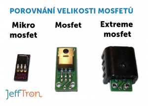

Jeff
 Re: JeffTron: Mikro mosfet
Na fotce se nachází všechny JeffTron mosfety pohromadě. Seřazeno zprava od nejvýkonnějšího zařízení. Mikro mosfet je právě u šesti testerů, kteří nehlásí žádné problémy, proto by mohla být k dispozici na prodej někdy na jaře tohoto roku. Ostatní mosfety můžete koupit zde: http://www.jefftron.cz/Mosfet

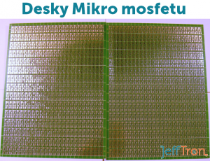

Jeff
Dnes přišly desky pro 750 ks Mikro mosfetů. Zbývá je jenom osadit součástkama. Prodej zařízení se zahájí někdy ke konci března 2013

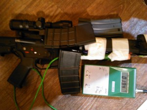

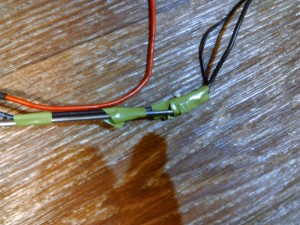

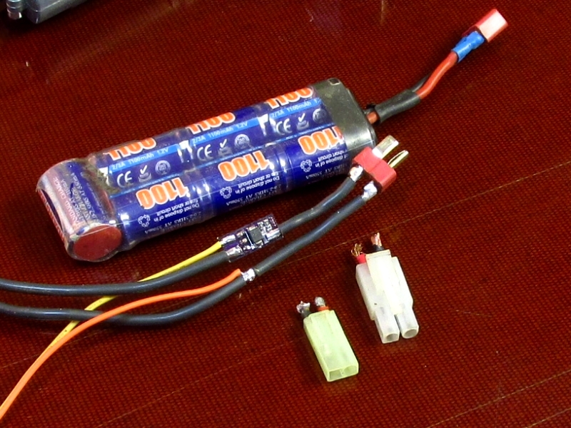

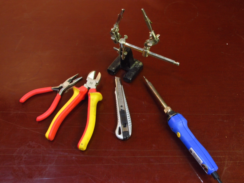

Také jsem dostal Jeffův mikromosfet na testování a zde jsou mé postřehy: Pájení bylo naprosto bez problémů, použil jsem silikonové kabely 1,5mm. Myslím, že schéma zapojení je naproto jasné pro každého kdo má alespoň základní zkušenosti s upgradem. Sám jsem zapojení upravil tak abych ho mohl přes konektory připojit i na zbraň která má 4 vodičový vývod na Jeffovu procesorovku. Mosfet jsem nezkoušel nikam instalovat jelikož jsem měřil jeho teplotu při testování, ale je opravdu malý a myslím si že se nenajde zbraň kde by se na něj místo nevymyslelo. Mosfet jsem testoval na dvou zbraních a to MP5 SRC a costum AR-15. Při testování jsem použil 7,4V 30-40C 2200mah Truningy lipo a 11,1V 40-80C 1400mah Turningy nano tech lipo. MP5 SRC: Motor původní SRC magnetar (neodynyové magnety), pružina GD 110, píst kola vše původní, nově promazána přopodložkována. Vytřílel jsem ze zbraně 3klasické točné zásobníky do MP5 a to středními dávkami ihned po sobě (rozestup mezi dávkami minimální pouze na puštění zpouště popřípadě přemíření) a sériemi jednotlivých ran hned po sobě. Mezi zásobníky byl čas pouze na doplnění a natočení točáku. 1. zásobník 22-30,5°C 7,4V 2. zásobník 25-32°C 7,4V 3. Zásobník 25-33°C 11,1V Jak je vydět tak mosfet zvládal bez problémů a i za čas přebytí zásobníku stačil vychladnout. AR-15 Motor Systema magnum, SRC zátěžové šikmáče, GD M140, dobře vypodložkována a promazána. Ze zbraně jsem vystřílel 2 a půl standartních točáků do M16, Opět postup střelby stejný jako u minulé zbraně, ale zde byli zásobníky vyměňovány okamžitě - čas nutný pouze na výměnu zásobníků ve zbrani. 1. 19,2-48°C 11,1V 2. 44,7-60°C 11,1V 3. 59-81°C 11,1V
Z výsledků je jasné že i na výkonější zbrani je mosfet použitelný pokud nebude použit na velmi intenzvní střelbu. Při intezyvní střelbě 2 a více plných točáků vykropených okamžitě po sobě je vydět již značné zahřívání mosfetu. Pro zbraň s takovýmto určením bych volil jiný Jeffův výrobek na takovéto zatížení dimenzovaný.
Poznámka: Sonda teploměru s ppřipevněným mikromosfetem.
DSC_0014_1.jpg [ 1.53 MiB | Zobrazeno 33994 krát ]
Poznámka: Testovací vybavení.
DSC_0012_2.jpg [ 1.15 MiB | Zobrazeno 33994 krát ]

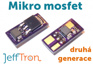

Jeff
tomcatova recenze je na prototyp Mikro mosfetu druhé generace. pokud i ostatní testeři budou mít pozitivní výsledky, bude brzy nový Mikro mosfet v nabídce Jefftronu (nahradí původní typ)

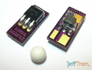

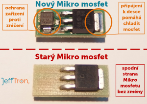

Jeff
Představuji Vám vylepšený Mikro mosfet s následujícími úpravami: - Přidána součástka chránící Mikro mosfet proti poškození - Tělo mosfetu je přípájeno k desce, měď na desce působí jako malý chladič. Pomáhá tím Mikro mosfetu k vyššímu možnému zatížení. Cena za zařízení ani jeho rozměry se nemění. Tento nový Mikro mosfet můžete objednat ihned v JeffTron eshopu: http://www.jefftron.cz/Mosfet/Mikro-mosfet.htmlMikro mosfet s univerzální kabeláží bude nahrazen touto verzí po doprodání starých skladových zásob
