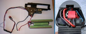

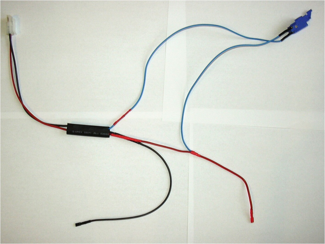

Firma JeffTron nabízí zakázkovou výrobu kompletní kabeláže přesně na míru vašich požadavků.
- Zakázková výroba kabeláže do AEG zbraně přesně na míru vašich požadavků.
- Stačí napsat rozměry kabeláže, požadavky typ zařízení, konektor, pojistku, či jakékoliv další věci potřebné pro výrobu.
- Pro nejběžnější zbraně znám typické rozměry kabeláže.
- Pokud zvolíte kompletní kabeláž, tak se nic nepájí, kabeláž se pouze vloží do zbraně.
- Doba výroby do 14dnů, po dohodě i dříve.
- Může se použít jakékoliv zařízení s univerzální kabeláží z tohoto eshopu (je možno vyrobit i kabeláž bez spínacího zařízení).
- Spínací kontakty lze použít pouze pro mechabox v. 2, v. 3 a M249 (china či CA), pro jiné typy mechaboxů mohu udělat kabeláž bez nových spínacích kontaktů.
- Vždy jsou použity kvalitní kabely se silikonovou izolací o průřezu vodiče 1,5 qmm a dva signálové kabely 0,22 qmm pro spínání.
- Zařízení zalito v laku, který chrání proti vniknutí vody.
- Fantazii se meze nekladou, kabeláž může být po domluvě vyrobena podle přání v jakýchkoliv rozměrech, ale musí být z materiálů dostupných na tomto eshopu.
- Na cenu vámi poptávané kabeláže napište email na info@jefftron.cz, kde uvedete:
typ zařízení (mosfet, aktivní brzda, procesorovka)
délky všech kabelů, popřípadě do jaké zbraně to bude umístěno (znám rozměry kabeláže nejběžnějších zbraní)
typ spoušťověho domku, popřípadě bez něj
konektor na baterii
pojistku (ano, ne, hodnota)
případné propojky, či speciální přání
Na všechny procesorovky je kompletní kabeláž pouze za cenu materiálu!

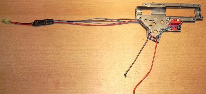

kompletni_kabelaz.JPG [ 53.28 KiB | Zobrazeno 56223 krát ]

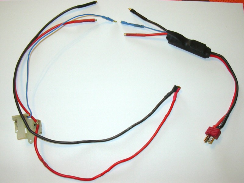

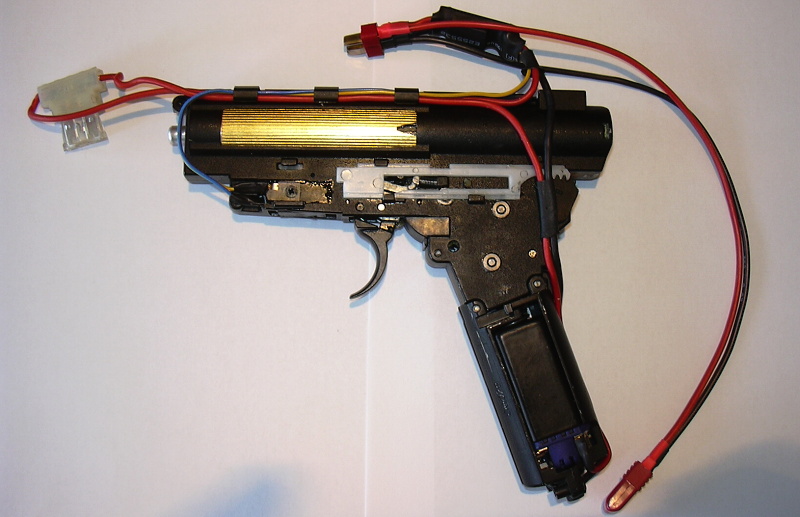

Na obrázku je na zákázku vyrobená kabeláž s aktivní brzdou pro zbraň AK74 do pevné pažby (Cyma CM.048), pro spojení kabeláže mezi tělem a pažbou byly použity dutinkové konektory (aktivní brzda ani konektor tělem zbraně neprojde). Aktivní brzda je umístěna v prostoru těsně za tělem zbraně, takže nevadí baterii v pažbě.
materiál 940 Kč
sestavení 150 Kč
celkem 1090 Kč (poštovné zdarma)
aktivni_brzda_ak74_pazba.jpg [ 206.37 KiB | Zobrazeno 56128 krát ]

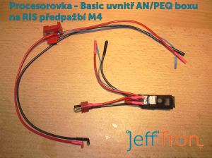

Nový příspěvek Re: JeffTron: Zakázková výroba kabeláže

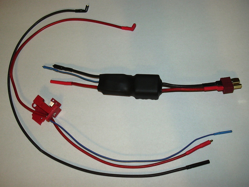

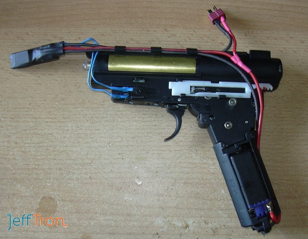

Na obrázku je na zákázku vyrobená kabeláž s mosfetem pro zbraň M4a1 do crane pažby, pro připojení baterie byly použity dutinkové konektory (na žádost zákazníka).
1x Mosfet s univerzální kabeláží = 486 Kč
2x Bužírka mix 3,2mm - 2 ks = 8 Kč
1x Spínací kontakty pro mechabox v.2 = 110Kč
1x Faston dutinka 2,8mm - 2ks = 8 Kč
1x Dutinkový konektor 2mm - 1 pár = 35 Kč
1x Sestavení 110 Kč
Celkem 757 Kč
m4_crane_dutinky.JPG [ 101.98 KiB | Zobrazeno 56077 krát ]

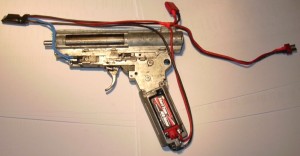

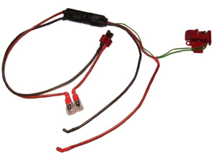

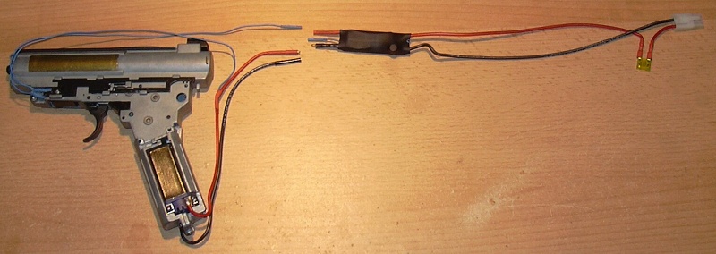

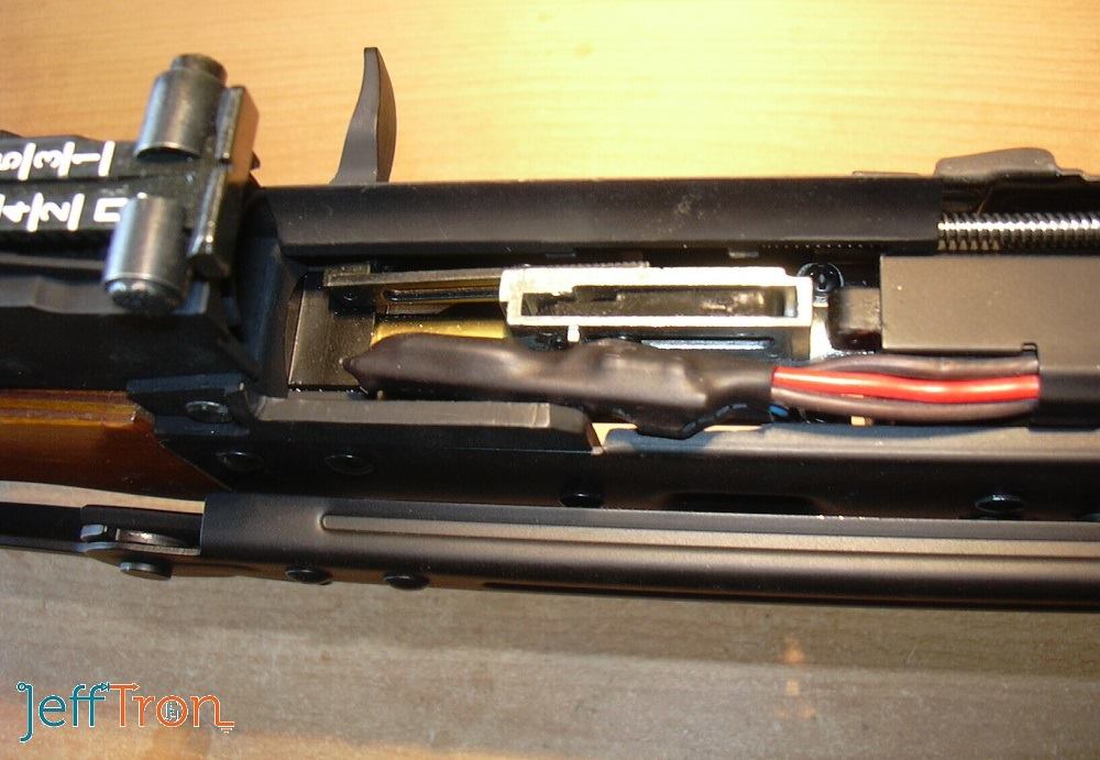

Na fotce je na zakázku vyrobená kabeláž s mosfetem (umístění vedle hop-up komory) pro zbraň AKS74 s baterií nad mechabox nebo na kovovou sklopnou pažbu, kabeláž byla montována přímo na mechabox, který zázazník poslal.
Použitý materiál:
1x Bužírka mix 3,2mm - 2 ks = 4 Kč
3x Bužírka mix 3,2mm - mix = 12 Kč
2x DeanT konektor - samec = 30 Kč
1x Krytka na DeanT Samec = 8 Kč
1x Sestavení 150 Kč
Celkem 698 Kč
ak74_nad_mech+pazba.jpg [ 86.25 KiB | Zobrazeno 56032 krát ]

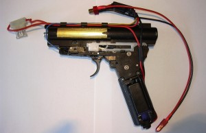

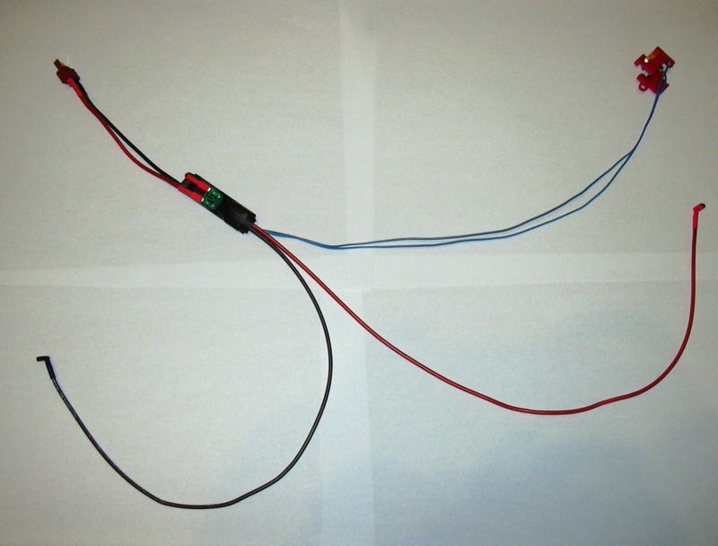

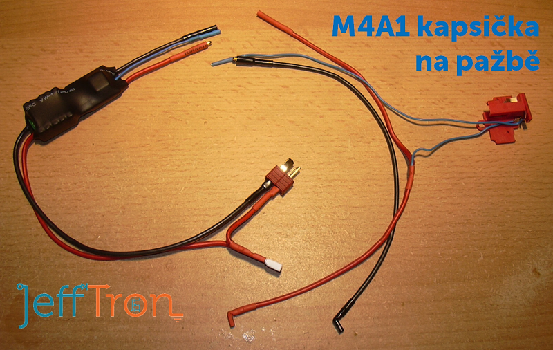

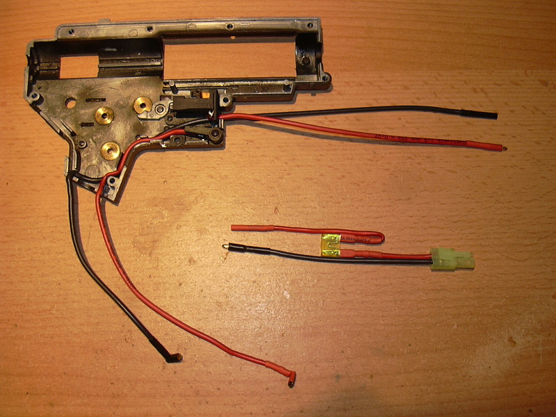

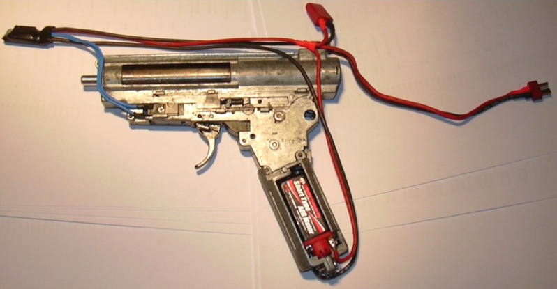

Na fotce je na zakázku vyrobená kabeláž s aktivní brzdou (umístění v trnu pažby) pro zbraň M4a1 s baterií v kapse na pažbě.
Použitý materiál:
1 * DeanT konektor - samec = 15 CZK
1 * Aktivní brzda s univerzální kabeláží = 697 CZK
1 * Spínací kontakty V.2 = 110 CZK
2 * Bužírka 3mm mix = 8 CZK
1 * Bužírka 3mm červená = 4 CZK
2 * Faston dutinka 2,8mm - 2 ks = 16 CZK
1 * Plochá pojistka mini 30A = 8 CZK
1 * Kompletace kabeláže = 140 CZK
celkem = 998 CZK
m4_kapsicka_na pazbe.jpg [ 111.93 KiB | Zobrazeno 55984 krát ]

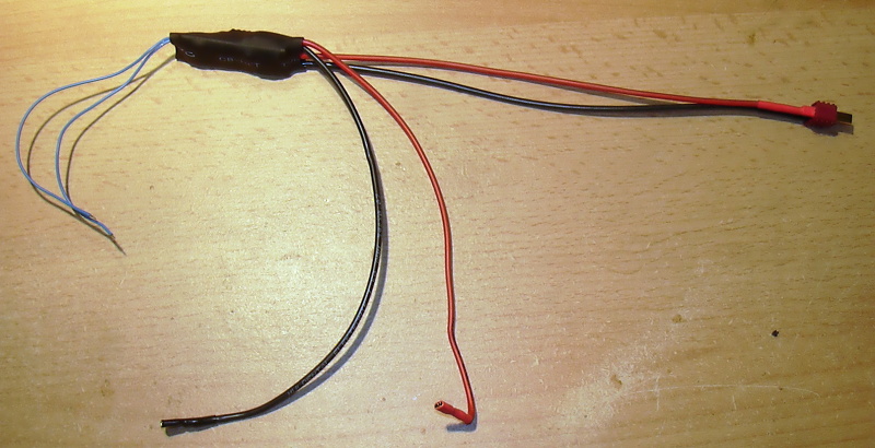

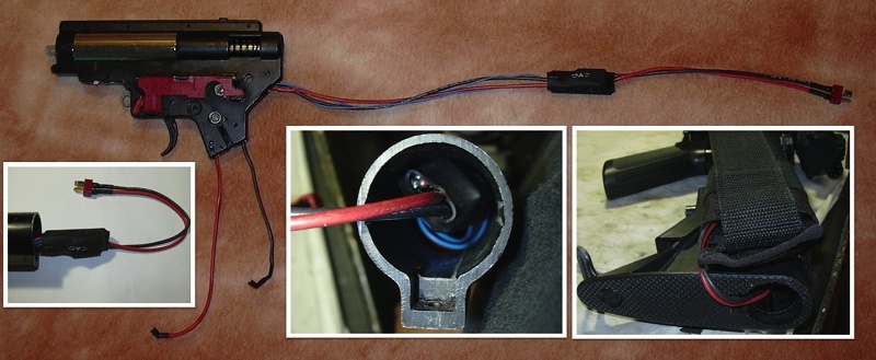

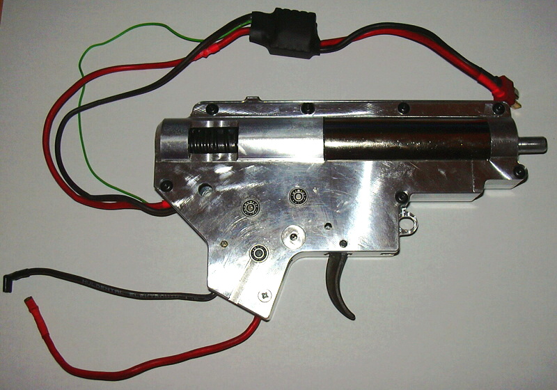

Na fotce je přidaný mosfet na původní kabeláž (místo pojistky) u zbraně m4a1 od firmy Aimtop, cena včetně rozborky a sborky zbraně.
Použitý materiál:
1 * Mosfet = 259 CZK
1 * Modrý kabel 0,22 mm2 s PVC izolací = 7 CZK
1 * Bužírka 3mm modrá - 2 ks = 4 CZK
1 * Bužírka 3mm mix - 2 ks = 4 CZK
1 * Faston dutinka s kolíkem 2,8mm = 10 CZK
1 * Úprava kabeláže = 350 CZK
celkem = 634 CZK
m4_aimtop_na puvodni_kabelaz.jpg [ 76.45 KiB | Zobrazeno 55942 krát ]

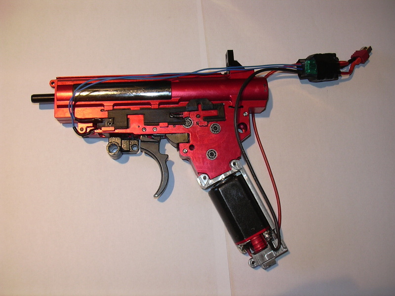

Na fotce je přidaný mosfet na původní kabeláž u zbraně AK74 od firmy APS, mosfet se vkládá vedle hop-up komory, cena včetně rozborky a sborky zbraně.
Použitý materiál:
1 * Úprava kabeláže = 300 CZK
celkem = 559 CZK
ak74s_aps_na_puvodni_kabelaz.JPG [ 145.55 KiB | Zobrazeno 55745 krát ]

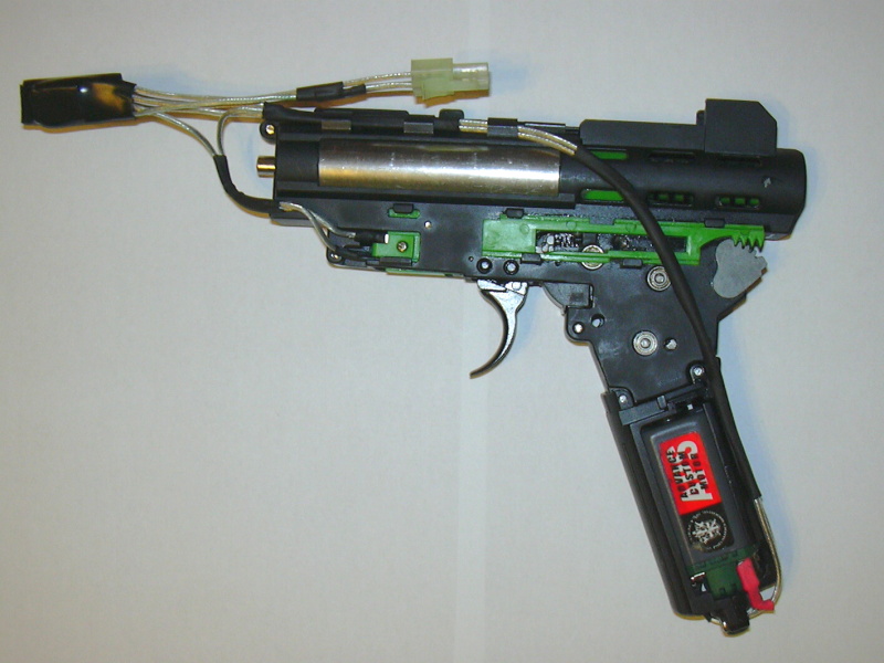

08 srp 2012, 17:23
Na fotce je na zakázku vyrobená kabeláž s aktivní brzdou (I. generace) pro zbraň SCAR s baterií v pažbě.
Použitý materiál:
1 *  JT-BRZ-05  Aktivní brzda I. gen     486 Kč
1 *  JT-KON-15  Tamiya konektor     20 Kč
1 *  SHS-SPIN-01  Spínací kontakty pro     110 Kč
1 *  3-BUZ-03  Bužírka 3mm mix - 2     4 Kč
1 *  JT-KON-01  Faston dutinka 2,8mm     8 Kč
1 * KOMPLET Kompletace kabeláže 110 Kč
celkem 738 Kč
scar_do_pazby.jpg [ 100.61 KiB | Zobrazeno 55680 krát ]

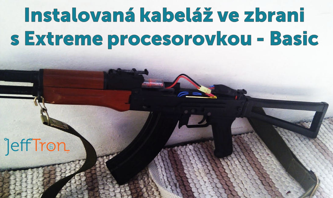

Na fotce je na zakázku vyrobená kabeláž s Extreme procesorovkou - Basic u zbraně M4a1 s baterií v kapsičce na pažbě, cena včetně rozborky a sborky zbraně.
Použitý materiál:
1 * Extreme procesorovka - Basic s univerzální kabeláží = 1286 Kč
1 * DeanT konektor - samec = 15 Kč
1 * Faston dutinka 2,8mm - 2ks = 8 Kč
2 * Bužírka 3mm černá - 2 ks = 8 Kč
1 * Instalace do zbraně = 150 Kč
celkem = 1467 Kč
Sestavení kabeláže s procesorovkou je zdarma.
m4_crane_procesorovka.jpg [ 108.53 KiB | Zobrazeno 55632 krát ]

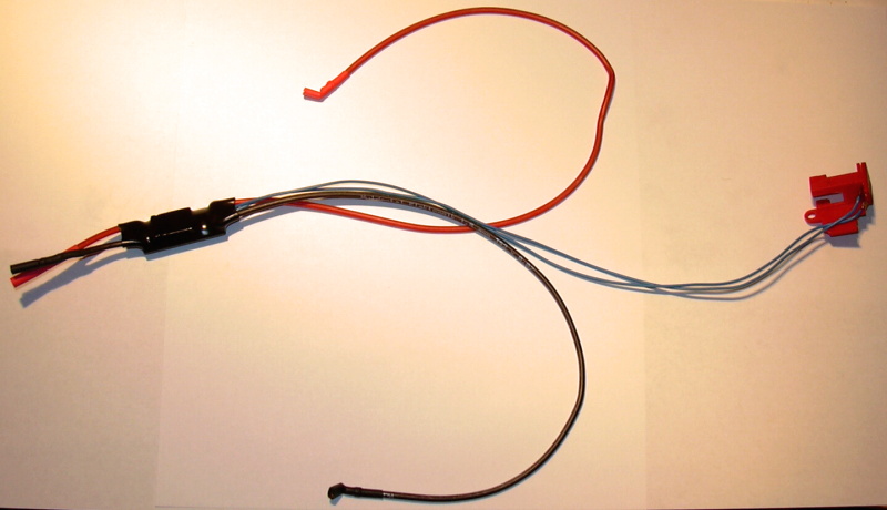

Na fotce je na zakázku vyrobená kabeláž s Extreme aktivní brzdou pro zbraň M4a1 s baterií uvnitř předpažbí.
Použitý materiál:
1 * Extreme aktivní brzda s univerzální kabeláží = 997 CZK
1 * Bužírka 2mm modrá - 2 ks = 3 CZK
4 * Bužírka 3mm mix - 2 ks = 16 CZK
1 * Dutinkový konektor 0,8mm - 1 pár = 15 CZK
1 * Faston dutinka 2,8mm - 2 ks = 8 CZK
2 * Dutinkový konektor 2mm - 1 pár = 34 CZK
celkem = 1338 CZK

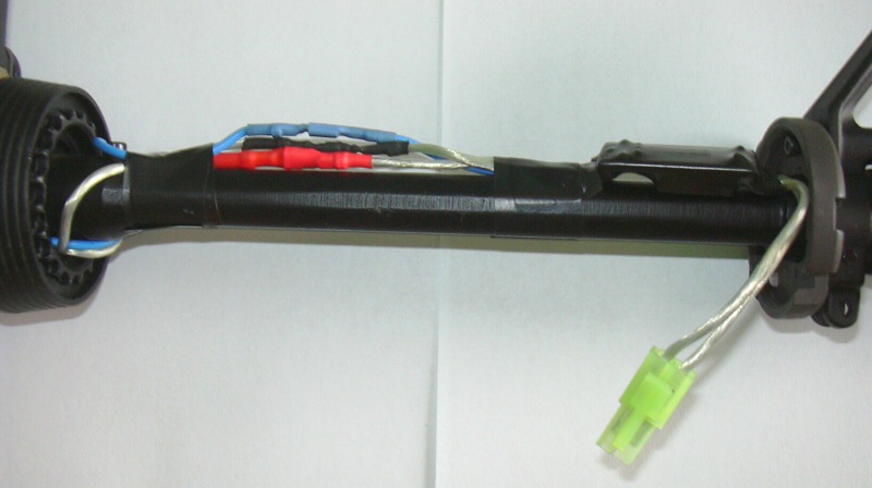

Na fotce je na zakázku vyrobená kabeláž s Extreme mosfetem u zbraně G36 s baterií v kapsičce na pažbě. Cena včetně rozborky a sborky zbraně.
1 * Extreme mosfet s univerzální kabeláží = 757 Kč
2 * Bužírka 3mm mix - 2 ks = 8 Kč
1 * Bužírka 3mm černá - 2 ks = 4 Kč
1 * Plochá pojistka mini - 30A = 8 Kč
celkem = 950 Kč

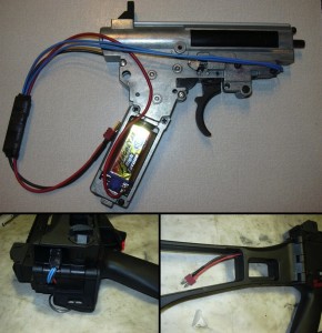

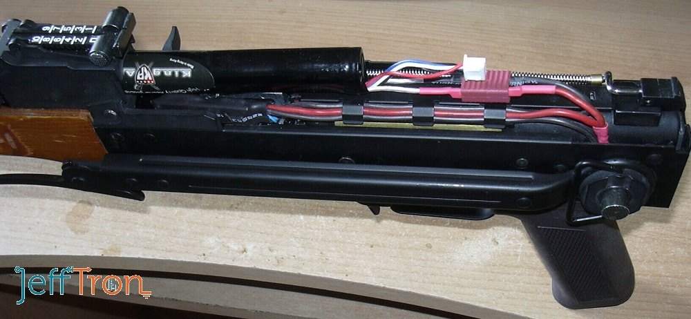

drobna technicka: jak je u te 36tky reseny vytazeni kablu na pazbu (resp jaka je tam pazba? klasicka 36tkova nebo M4kova?)
21 říj 2012, 19:05
koukam, ze jsem to nepresne popsal, betarie je vevnitr pazby zbrane G36KV:
pro klasickou pazbu s baterii nad ni delam kabelaz v tomto stylu:
21 říj 2012, 19:15
Příspěvky: 134
fajn diky :)

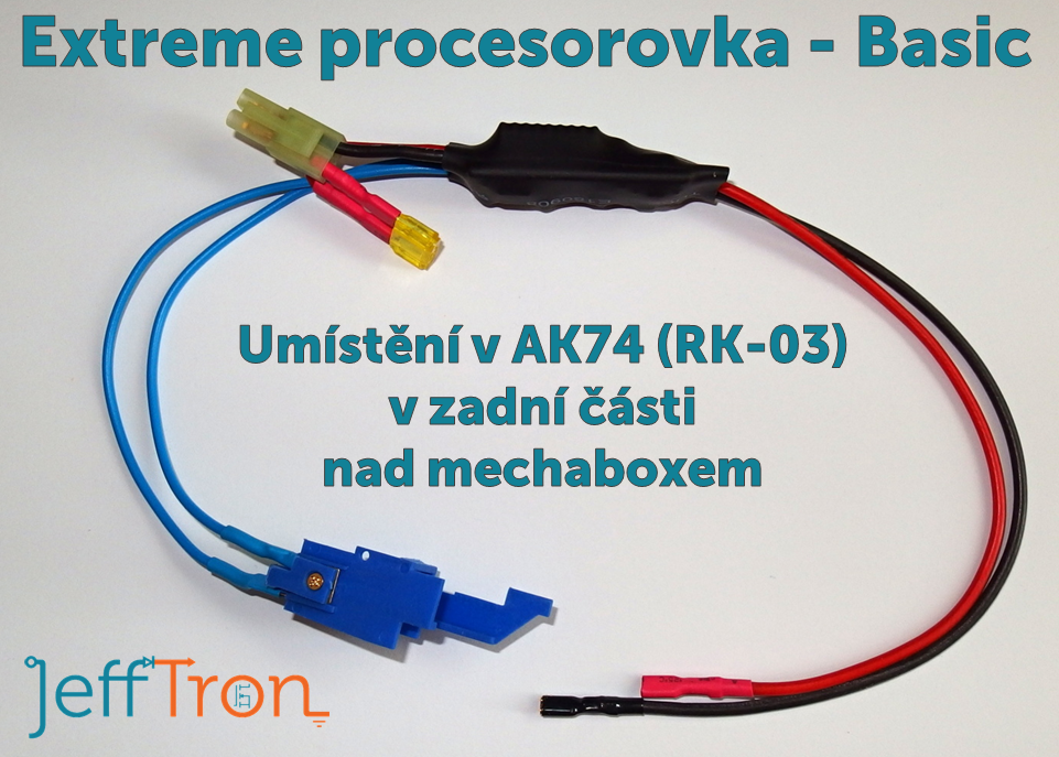

Na fotce je na zakázku vyrobená kabeláž s mosfetem (umístění v zadní části nad mechaboxem) s pojistkou vedle hop-up komory pro zbraň AKS74 s baterií nad mechabox nebo na kovovou sklopnou pažbu, kabeláž byla montována přímo na mechabox, který zázazník poslal.
Použitý materiál:
1x Bužírka 3mm černá - 2 ks = 4 Kč
2x Bužírka 3mm mix - 2 ks = 8 Kč
1x Bužírka 4mm mix - 2 ks = 5 Kč
1x Krytka na DeanT Samec = 10 Kč
1x Sestavení 170 Kč
Celkem 713 Kč
ak74 nad mech a na pazbu.JPG [ 143.62 KiB | Zobrazeno 55253 krát ]

G36_na_pazbu.jpg [ 202.44 KiB | Zobrazeno 55211 krát ]
Na fotce je na zakázku vyrobená kabeláž s Extreme procesorovkou - Basic u zbraně AK74 s baterií v pažbě. Procesorovka je umístěná unitř zbraně nad mechaboxem. Sestavení kabeláže s procesorovkou je zdarma.
1 * Extreme procesorovka - Basic s univerzální kabeláží = 965 Kč
celkem = 996 Kč
ak74_baterie_na_pazbe_extr_proc-basic.JPG [ 153.48 KiB | Zobrazeno 55099 krát ]
Na fotce je na zakázku vyrobená kabeláž s Aktivní brzdou u zbraně M4a1 s baterií v crane pažbě. Využity původní spínací kontakty
Použitý materiál:
1 * Aktivní brzda s univerzální kabeláží = 697 Kč
1 * DeanT konektor - samec = 17 Kč
2 * Bužírka 3mm mix - 2 ks = 6 Kč
Celkem = 878 Kč
m4_crane.jpg [ 91.71 KiB | Zobrazeno 54823 krát ]
Na fotce je na zakázku vyrobená kabeláž pro slovenského zákazníka. Použita Extreme aktivní brzda pro zbraň M4a1 s baterií v kapsičce na pažbě - kabely vedeny předem. Zákazník si vysloveně přál rozpojovatelnou kabeláž, i když není nezbytně nutná.
Použitý materiál:
1 ks Extreme aktivní brzda s univerzální kabeláží = 39,88 EUR
1 ks DeanT konektor - samec = 0,68 EUR
1 ks Bužírka 2mm modrá - 2 ks = 0,08 EUR
1 ks Dutinkový konektor 0,8mm - 1 pár = 0,60 EUR
1 ks Spínací kontakty pro mechabox v.2 = 4,36 EUR
4 ks Bužírka 3mm mix - 2 ks = 0,48 EUR
1 ks Bužírka 3mm červená - 2 ks = 0,12 EUR
2 ks Faston dutinka 2,8mm - 2ks = 0,64 EUR
1 ks Plochá pojistka mini - 25A = 0,28 EUR
2 ks Dutinkový konektor 2mm - 1 pár = 1,44 EUR
- Kompletace kabeláže = 4,80 EUR
Celkem = 53,36 EUR (1341 Kč)
m4_kapsicka_spojky.png [ 676.58 KiB | Zobrazeno 54597 krát ]
Na fotce je na zakázku vyrobená kabeláž s Procesorovkou - Basic u zbraně M4A1 s baterií v AN/PEQ boxu na RIS předpažbí. Procesorovka je umístěná uvnitř boxu spolu s baterií. Sestavení kabeláže s procesorovkou je zdarma.
1 ks DeanT konektor - samec = 17,00 Kč
1 ks Procesorovka - Basic s univerzální kabeláží = 954,00 Kč
1 ks Bužírka 2mm modrá - 2 ks = 2,00 Kč
1 ks Dutinkový konektor 0,8mm - 1 pár = 15,00 Kč
1 ks Spínací kontakty pro mechabox v.2 = 109,00 Kč
4 ks Bužírka 3mm mix - 2 ks = 12,00 Kč
1 ks Bužírka 3mm červená - 2 ks = 3,00 Kč
2 ks Faston dutinka 2,8mm - 2ks = 16,00 Kč
1 ks Plochá pojistka mini - 25A = 7,00 Kč
2 ks Dutinkový konektor 2mm - 1 pár = 36,00 Kč
Celkem = 1171 Kč
m4_predpazbi_proc-basic.png [ 763.3 KiB | Zobrazeno 54166 krát ]
Na fotografiích je ukázka instalace Jefftron Aktivní brzdy do zbraně CM.048s od firmy Cyma (AKM). Díky specifické konstrukci zbraně je možné bez úprav umístit aktivní brzdu vedle hop-up komory.
Poznámka: Detail umístění Aktivní brzdy vedle hop-up komory ve zbrani cm.048s
cm.048s_03.jpg [ 86.95 KiB | Zobrazeno 53183 krát ]
Poznámka: Fotografie se zapojením baterie spolu s touto novou kabeláží
cm.048s_02.jpg [ 95.48 KiB | Zobrazeno 53183 krát ]
Poznámka: Celkový pohled na kabeláž instalovanou do mechaboxu
cm.048s_01.jpg [ 181.39 KiB | Zobrazeno 53183 krát ]
Na fotce je na zakázku vyrobená kabeláž s Extreme mosfetem u zbraně M249 Para s baterií v předpažbí. Extreme mosfet je umístěn vepředu u mechaboxu, nezasahuje tedy do prostoru s baterií.
1 ks DeanT konektor - samec 17,00 Kč
1 ks Extreme mosfet s univerzální kabeláží 794,00 Kč
1 ks Bužírka 4mm černá - 2 ks 2,00 Kč
1 ks Spínací kontakty pro M249 48,00 Kč
2 ks Bužírka 3mm mix - 2 ks 4,00 Kč
1 ks Faston dutinka 2,8mm - 2ks 8,00 Kč
1 ks Kompletace kabeláže 130,00 Kč
Celkem 1003 kč
Pokud byste chtěl také vyrobit kabeláž do airsoftové AEG zbraně na míru vašim požadavkům, neváhejte mne kontaktovat: http://www.jefftron.cz/Kompletace-kabel ... email.html
m249_predpazbi.png [ 1.06 MiB | Zobrazeno 51169 krát ]
Na fotce je na zakázku vyrobená kabeláž s Extreme procesorovkou - Basic u zbraně AK74 (RK-03 od dboyi) s baterií nad mechaboxem. Zařízení je umístěno vzadu u mechaboxu. Sestavení kabeláže s procesorovkou je zdarma.
1 ks Extreme procesorovka - Basic s univerzální kabeláží = 728 Kč
1 ks Bužírka 3mm modrá - 2 ks = 2 Kč
1 ks Spínací kontakty pro mechabox v.3 = 109 Kč
1 ks Bužírka 3mm mix - 2 ks = 2 Kč
1 ks Bužírka 3mm červená - 2 ks = 2 Kč
2 ks Faston dutinka 2,8mm - 2ks = 16 Kč
1 ks Tamiya konektor malý - samec = 16 Kč
1 ks Plochá pojistka mini - 20A = 7 Kč
- Kompletace kabeláže = zdarma
Celkem 882 Kč
extreme proc-basic v AK74.png [ 754.94 KiB | Zobrazeno 51042 krát ]
