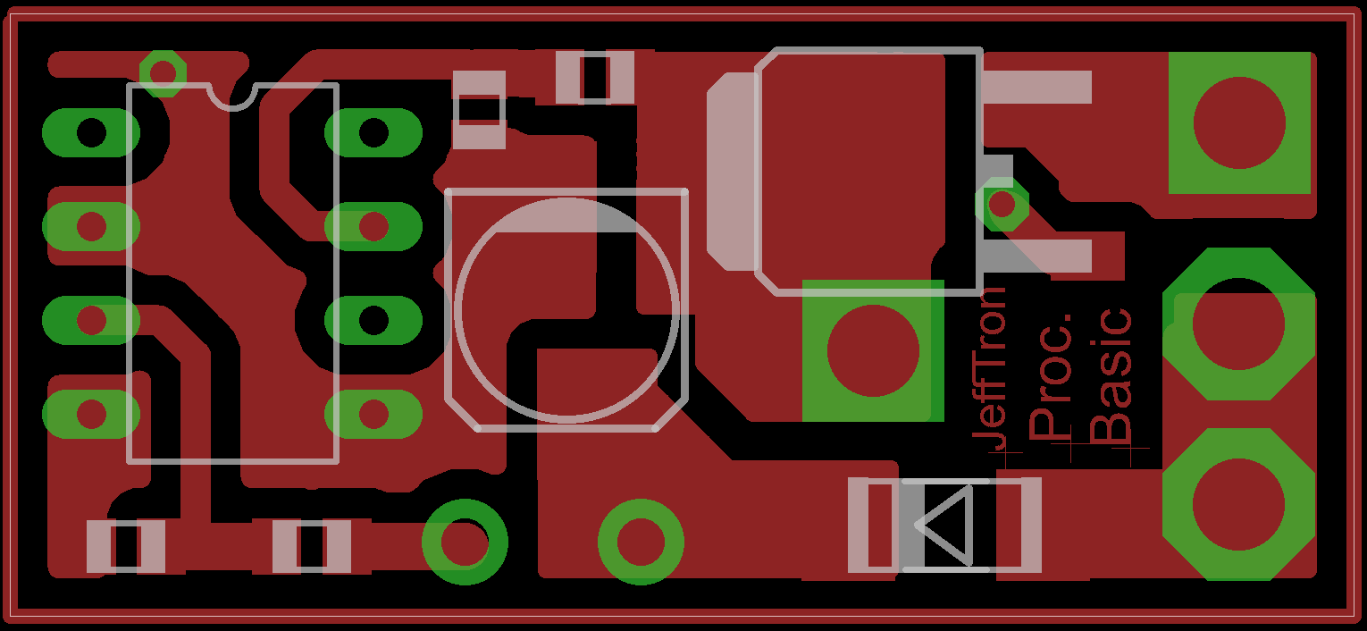

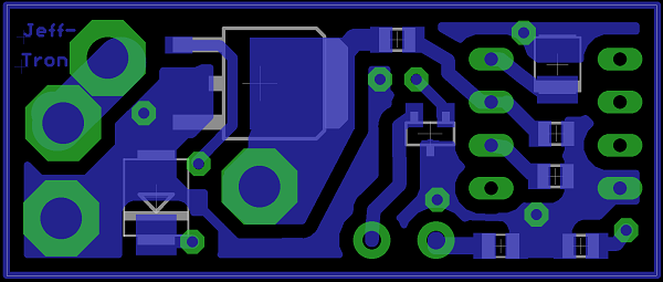

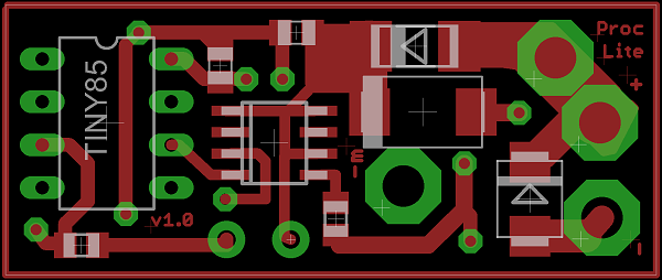

v priloze je navrh desky, ktery ma rozmery 38x16mm
procesorovka_lite_top.png [ 49.19 KiB | Zobrazeno 33710 krát ]
procesorovka_lite_bot.png [ 51.17 KiB | Zobrazeno 33710 krát ]

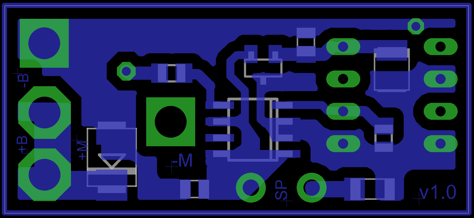

procesorovka_basic_bot.png [ 21.72 KiB | Zobrazeno 33466 krát ]
procesorovka_basic_top.png [ 59.23 KiB | Zobrazeno 33466 krát ]

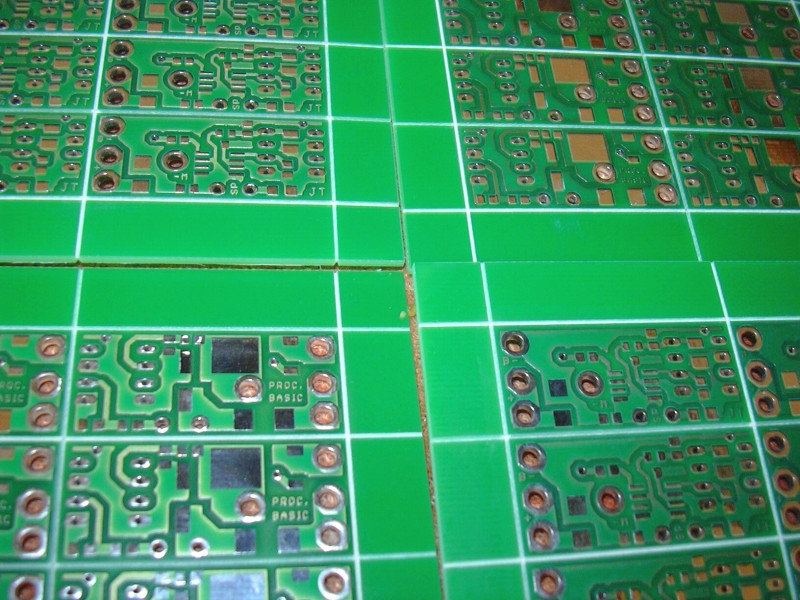

Desky právě přišly z továrny, tak již jenom osadit součástkama a může se zahájit prodej.
dps_proc_basic.jpg [ 132.92 KiB | Zobrazeno 33361 krát ]
