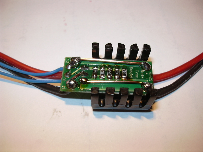

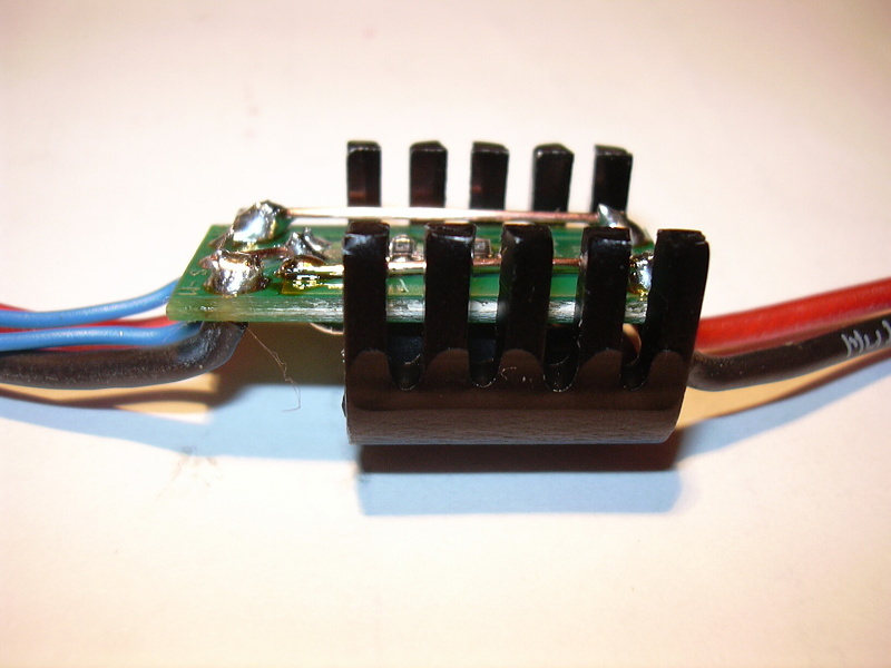

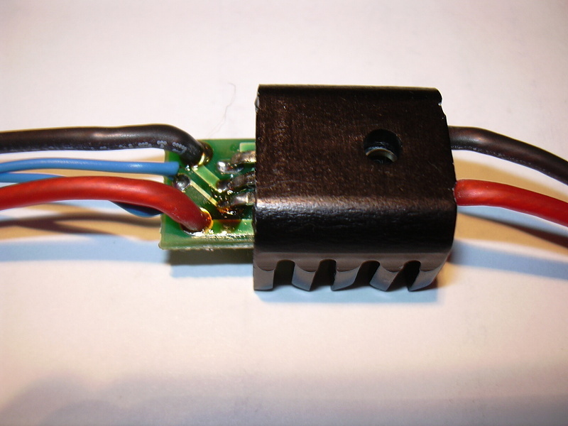

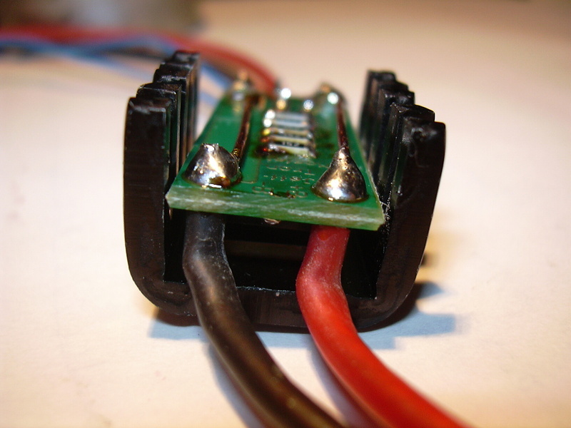

Prave jsem vyvinul mosfet urceny na ty nejvyssi pruziny, jeden kousek chci jednomu z vas poskytnout na testovani zdarma. Odeslal bych 31.10.2011
venuji ho pod nasledujicima podminkama:
- vystrilet aspon 1000kuli nejpozdeji 14dni od prijeti
- testovat na pruzine min. m170, pokud mozno co delat co nejdelsi strelbu, at se to poradne zatizi
- vysledky co nejdriv se mnou zkonzultovat, abych mohl co nejvice vylepsit tento vyrobek, nez pujde do prodeje.
nejake info o dosavadni verzi:
je tam mosfet do umi dat az 400A(spickove proudy trvajici maximalne par desitek milisekund). Je to nejlepsi mosfet, co jsem v CR sehnal, ma 4x mensi odpor pri sepnuti nez mosfet, co pouzivam v normalnich mosfetech, ale taky je 3x drazsi. Navic je na mosfetu pripajeny masivni chladic. Jeste jsem posilil cesty na desce dratovyma propojkama. Rozmery jsou: 32x20x15mm. Foto v priloze
dscn1883vr.jpg [ 143.25 KiB | Zobrazeno 36635 krát ]
dscn1881a.jpg [ 126.22 KiB | Zobrazeno 36635 krát ]
dscn1879f.jpg [ 135.08 KiB | Zobrazeno 36635 krát ]
dscn1878x.jpg [ 144.9 KiB | Zobrazeno 36635 krát ]

vcera otestovano na m160 shs, se shs motorem shs kolama 100:300 a 11.1V lipolkou, 2-3s davky rychle za sebou a mosfet se ani nezahral. Proto stale shanim cloveka s co nejvyssi pruzinou ochotneho to ozkouset. Ja jiz doma nic silnejsiho nemam.

nakonec jsem se rozhodl dat jeste silnejsi dratove propojky, na predchozich obrazcich jsou o prurezu 0,5qmm, nove jsou o prurezu 1,5qmm!

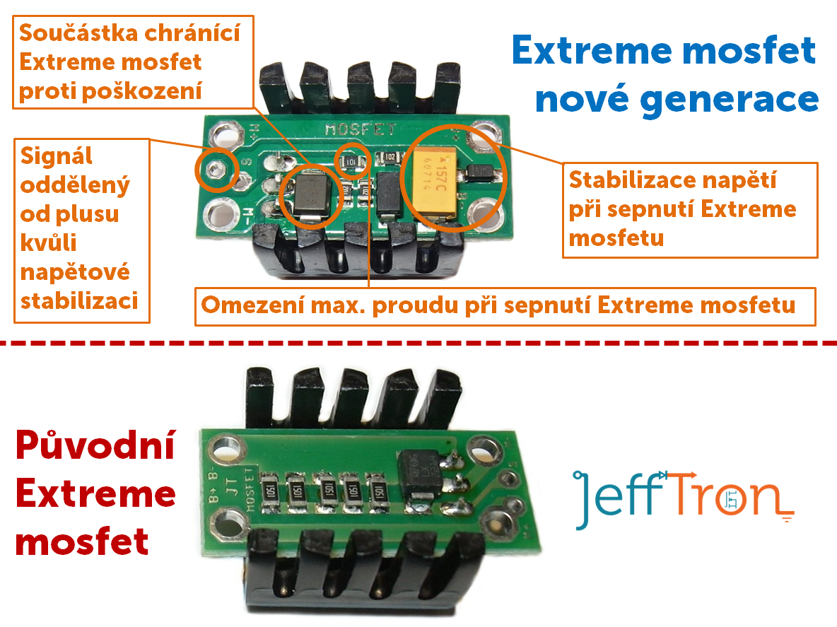

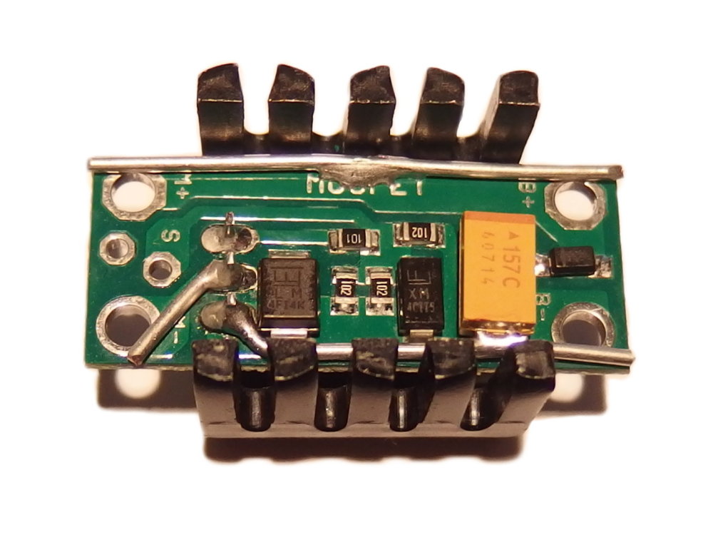

Představuji Vám vylepšený Extreme mosfet 3. generace s následujícími úpravami:
- Přidána součástka chránící mosfet proti poškození
- Přidána stabilizace napětí při sepnutí mosfetu. Eliminuje pokles napětí na baterii v zátěži, tím se mosfet spolehlivě a rychle spustí a tak se méně zahřívá.
- Z důvodu stabilizace napětí je nově signálový vodič oddělený od plusového potenciálu. 5-ti vodičové zapojení mosfetu je možné, ale tím bude tato funkce vypnutá.
- Přidána součástka chránící mosfet od poškození maximálním proudem pro sepnutí mosfetu
Cena ani rozměry zařízení se nemění. Tento mosfet můžete ihned zakoupit v JeffTron eshopu: http://www.jefftron.cz/Mosfet/Extreme-mosfet.html
Extreme mosfet s univerzální kabeláží bude nahrazen touto verzí po doprodání starých skladových zásob

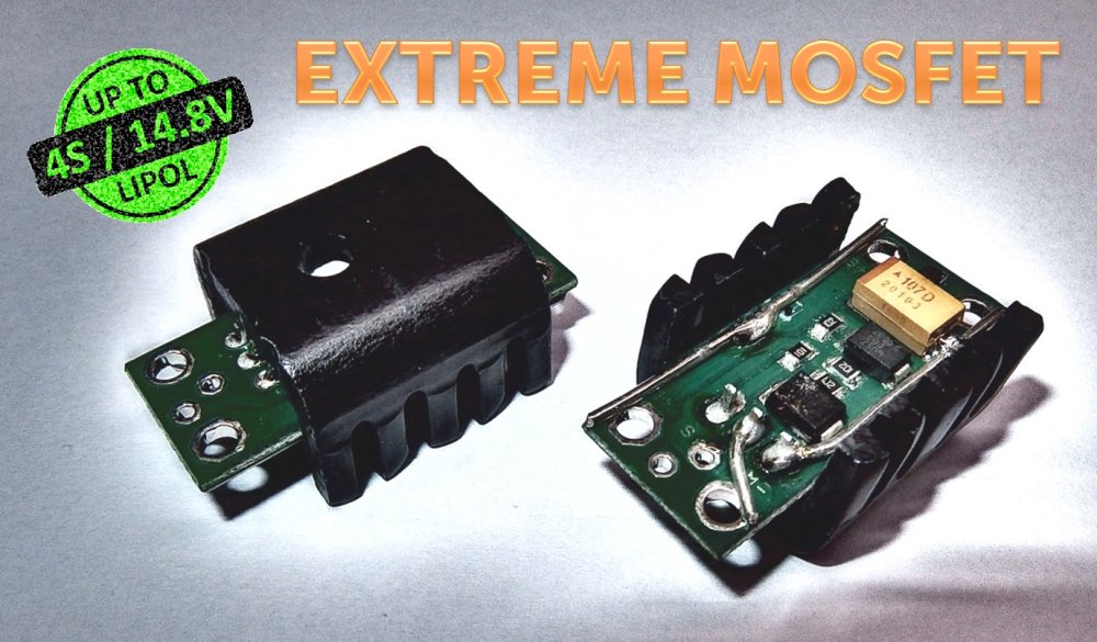

Extreme mosfet lze nyní používat i se 4S lipol bateríí (nominální napětí 14,8V). Novinku rozeznáte podle zeleného razítka na první straně manuálu.

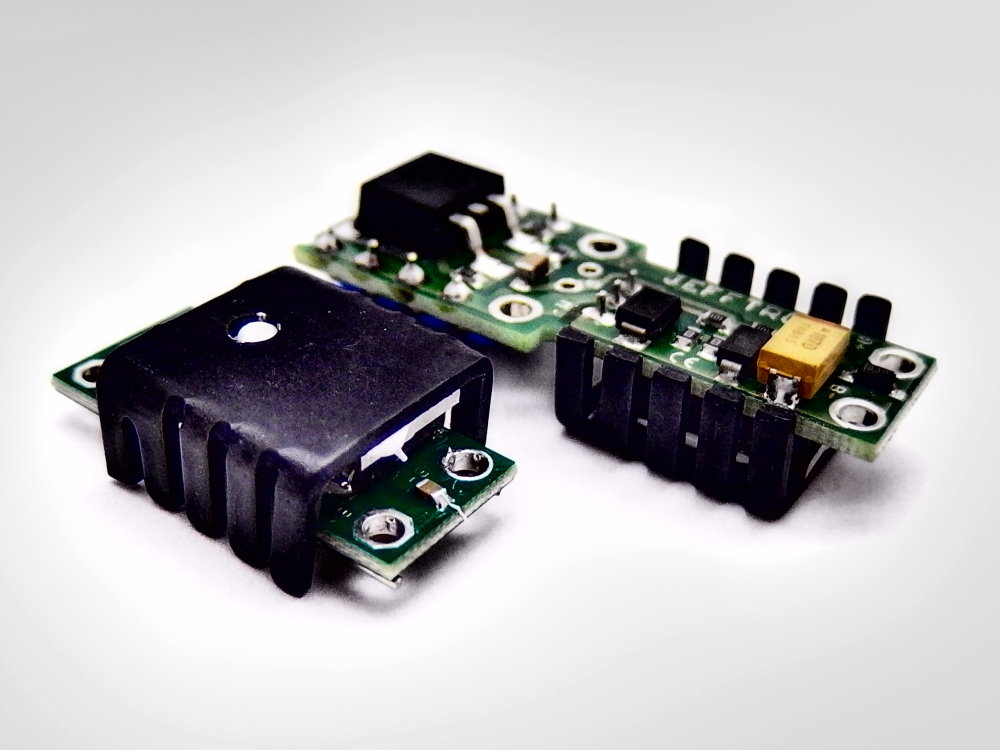

Extreme mosfet a Extreme aktivní brzda má nyní nový chladič.
Výška obou zařízení je nyní pouze 13mm.
