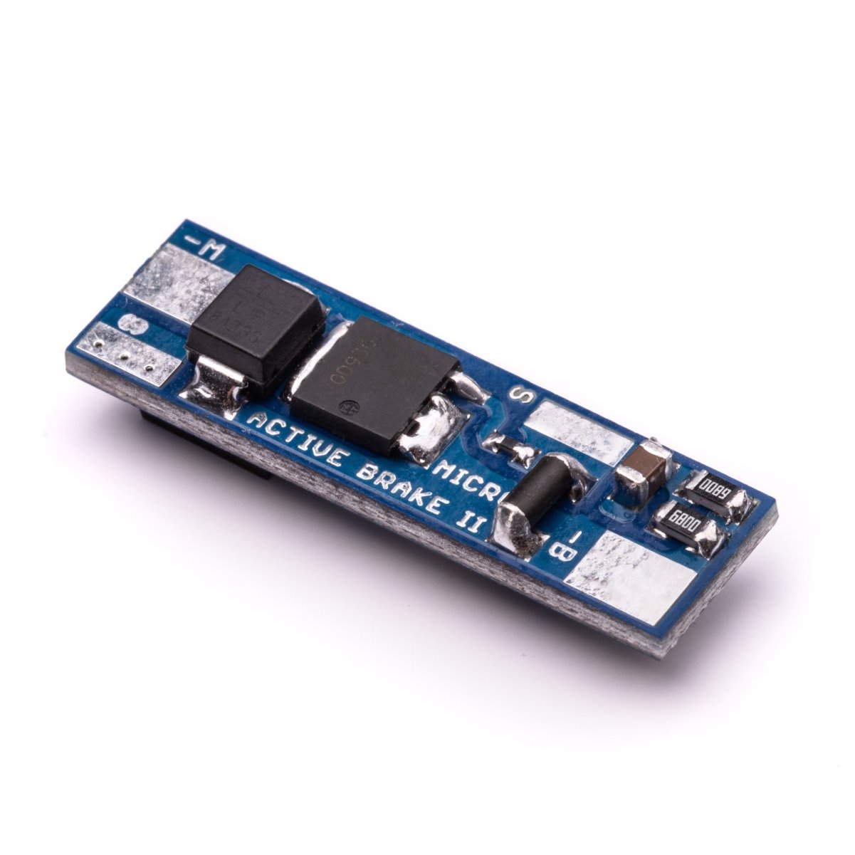

micro_active_brake-II_bot.jpg [ 106.96 KiB | Zobrazeno 74397 krát ]

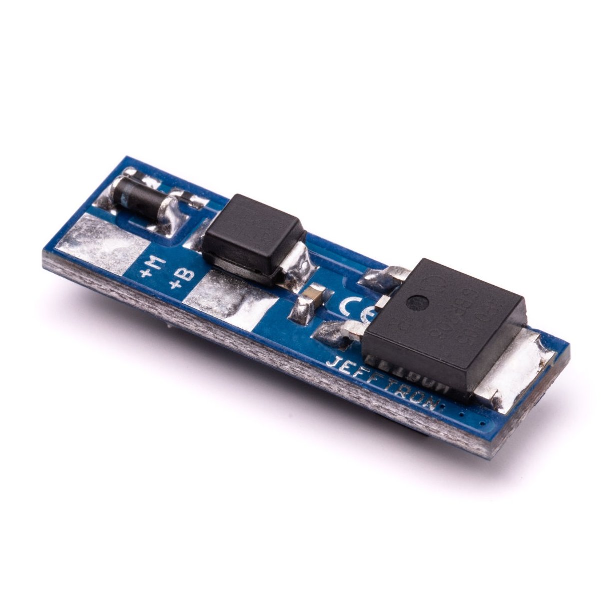

micro_active_brake-II_top.jpg [ 157.3 KiB | Zobrazeno 74397 krát ]

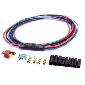

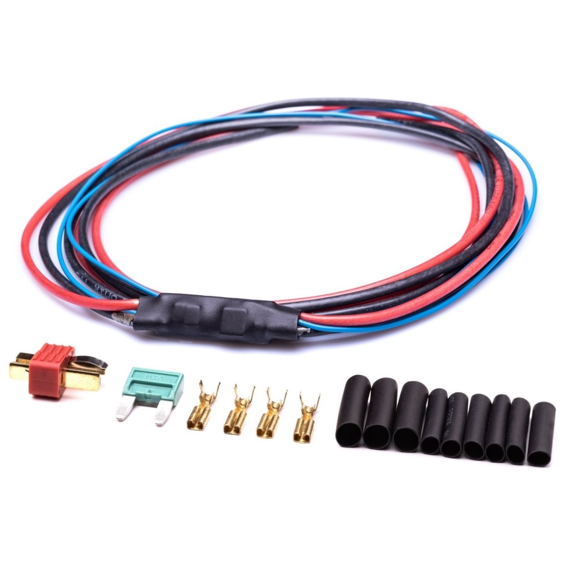

micro_active_brake-II_kab.jpg [ 123 KiB | Zobrazeno 74397 krát ]

Nový příspěvek Re: Mikro aktivní brzda II
ahojte, mam tuto brzdu s kabelazou a pouzivam len semi. fungovala dobre ale kratko. po 20 vystreloch na semi sa mi vypalila 30A poistka. teraz neviem ci mam dat nejaku 50A poistku alebo odkial sa tam vzal taky velky prud. ci ho nevygenerovala ta brzda brzdenim motora. mam tam 11V lipo, cyma motor a M90 pruzinu.
01 kvě 2020, 12:14
30A pojistka bezne funguje i s pruzinou M150 a vyssi. Na M90 staci 15A pojistka. Aktivni brzdeni necerpa zadny proud z baterie, nybrz vyuziva energie z motoru.
Doporucuji zkontrolovat vypodlozeni kol, pritlak motoru a jine veci ce zvrani co by mohly zpusobit tak vysoky proud.
01 kvě 2020, 12:37
Registrován: 05 říj 2012, 13:57
Příspěvky: 7
tak som skontroloval kolesa aj motor vsetko bolo ok. dal som druhu poistku a odpalilo ju hned po pripojeni baterie. Tak som prepipol cerveny a cierny vodic co ide k baterii a je medzi nimi skrat pipaju cez merak. mozno ze som velmi rychlo stlacal spust na semi a daco sa tam prehrialo a odpalilo. mozno by som potreboval tu verziu normalnu a nie mikro, ze ta by viacej vydrzala.
02 kvě 2020, 09:10
napis na support@jefftron.cz pro uplatneni reklamace.
02 kvě 2020, 10:08
