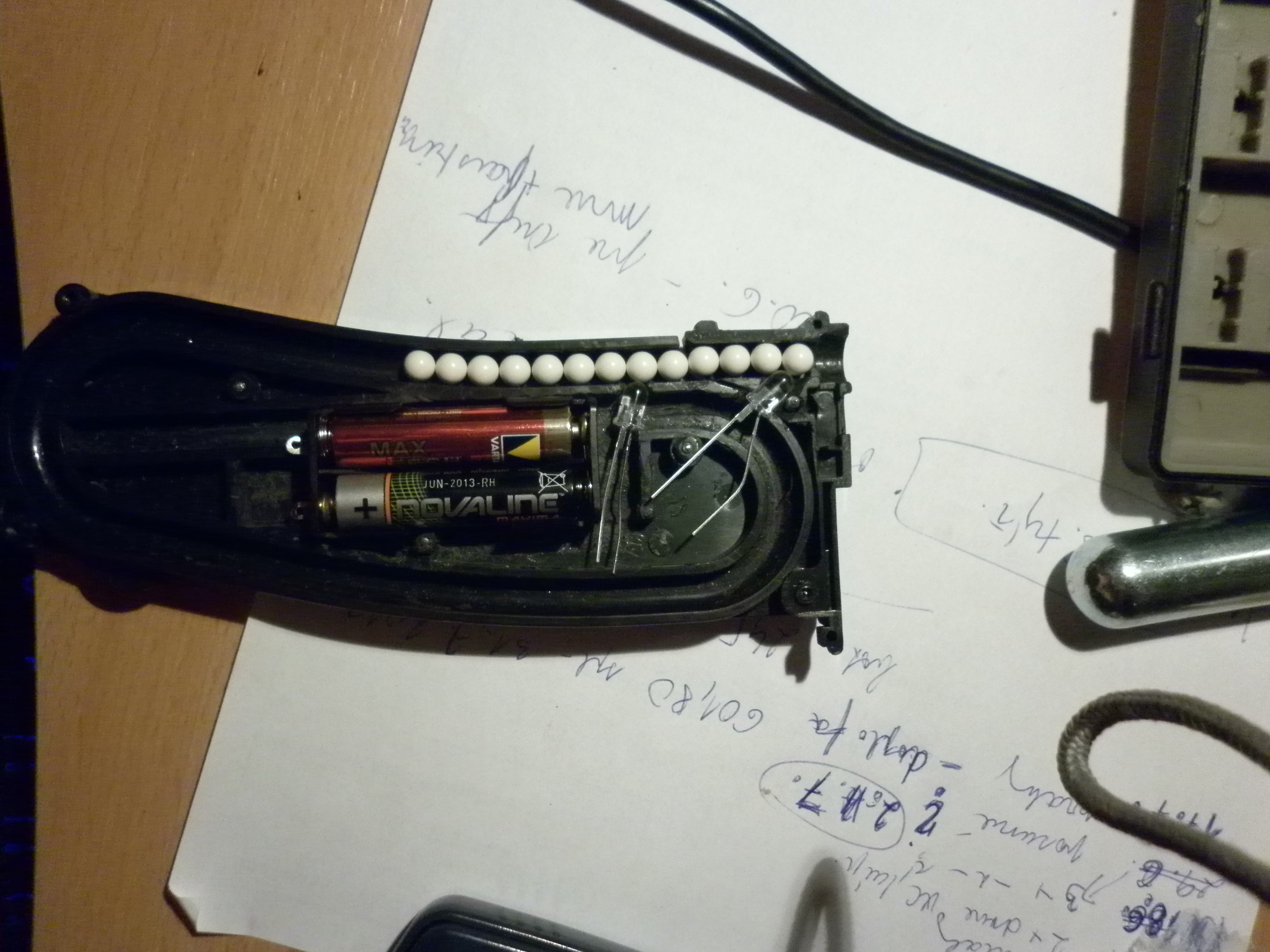

Nový příspěvek Re: Zásboník
tak tvrdosti baterie uz nechapem vobec viem ze to je nejaka schopnost ako rychlo sa vybija a nabija ci co :D (wiki) ale inak netusim ako to ovplivnuje. No mam prosbu o pomoc alebo skor nazor. Kam s tretiou diodou 2 uz miesto maju ale tu tretiu neviem kam. Pripajam OBR kde je to odfotene upozornujem ze to je len na hrubo. Otazka znie ci dat 3 diodu medzi tie 2 co su tam alebo ju dat este ,,hlbsie´´ do zasobnika. Aky je vas nazor? ide o to aby to osvietilo co najlepsie pri auto. Ja by som to dal aj hlbsie ale neviem ci to nestraca vyznam. Kazda rada dobrá DAkujem
Skusil by som ju dat na spodok zásobníka.
Postupne ako vybíjaš baterku tak klesa jej napätie, tým sa znižuje svietivost a postupne svietit prestanu. Čim maš tvrdšiu bateriu tak napätie klesá pomalšie.

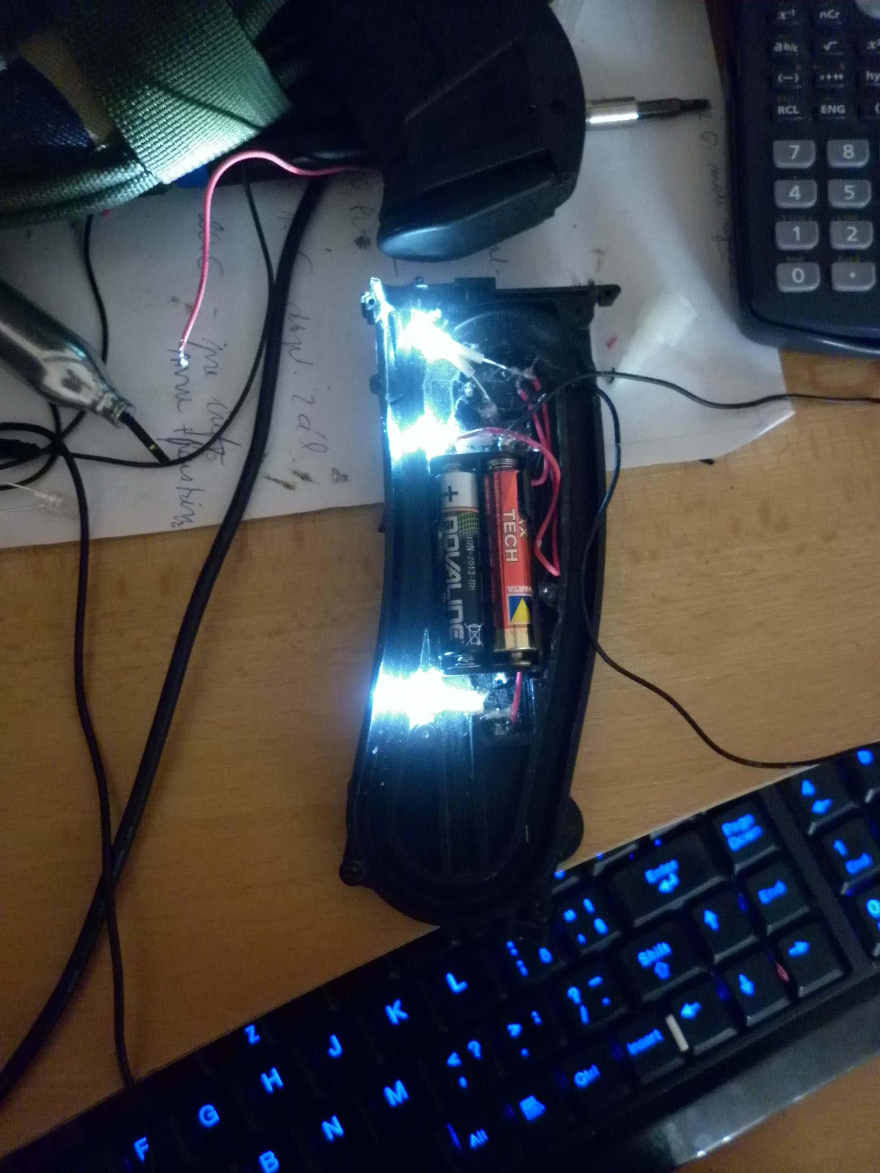

No tretiu som dal dole. zdalo sa mi, že inak b boli zbytočne na kope. Ale takto to je zasa asi až moc dole. Samozrejme uvidime čo to spravi :D Mal by som to skusit v noci zo soboty na nedelu. Dufam, že to stihnem :D pripajam obr. ako to vyzera aktualne aj zo zapojenou elektrinou. Dodám len že to chce ešte učesat :D A ospravedlnujem sa za bordel na stole. Je to všetko na rychlo. :(
Kdyby se ti vlezla ještě čtvrtá mezi, tak by to myslim mohlo fungovat slušně.
no 4 je tam dorobena este elektrinu zapojit a nejak to tam ulozit a snad to bude hotovo. Pri 2 som myslel ze tam uz 3 nevopcham a ted su tam uz 4 :D no to som zvedavy :D Tesim sa ale nedavam tomu moc sancu. Cital som ze nove tlmice nasvecovacie funguju na principe blesku na fotaku ze su pouzite rovnake vybojky. Tak a predsa len vybojka vs LED :D Ale tak co aspon bude sranda :D
EDIT: pridavam foto so 4 LED. uz len ofrezovat protikus zasobniku a zlozit to a uvidime :D

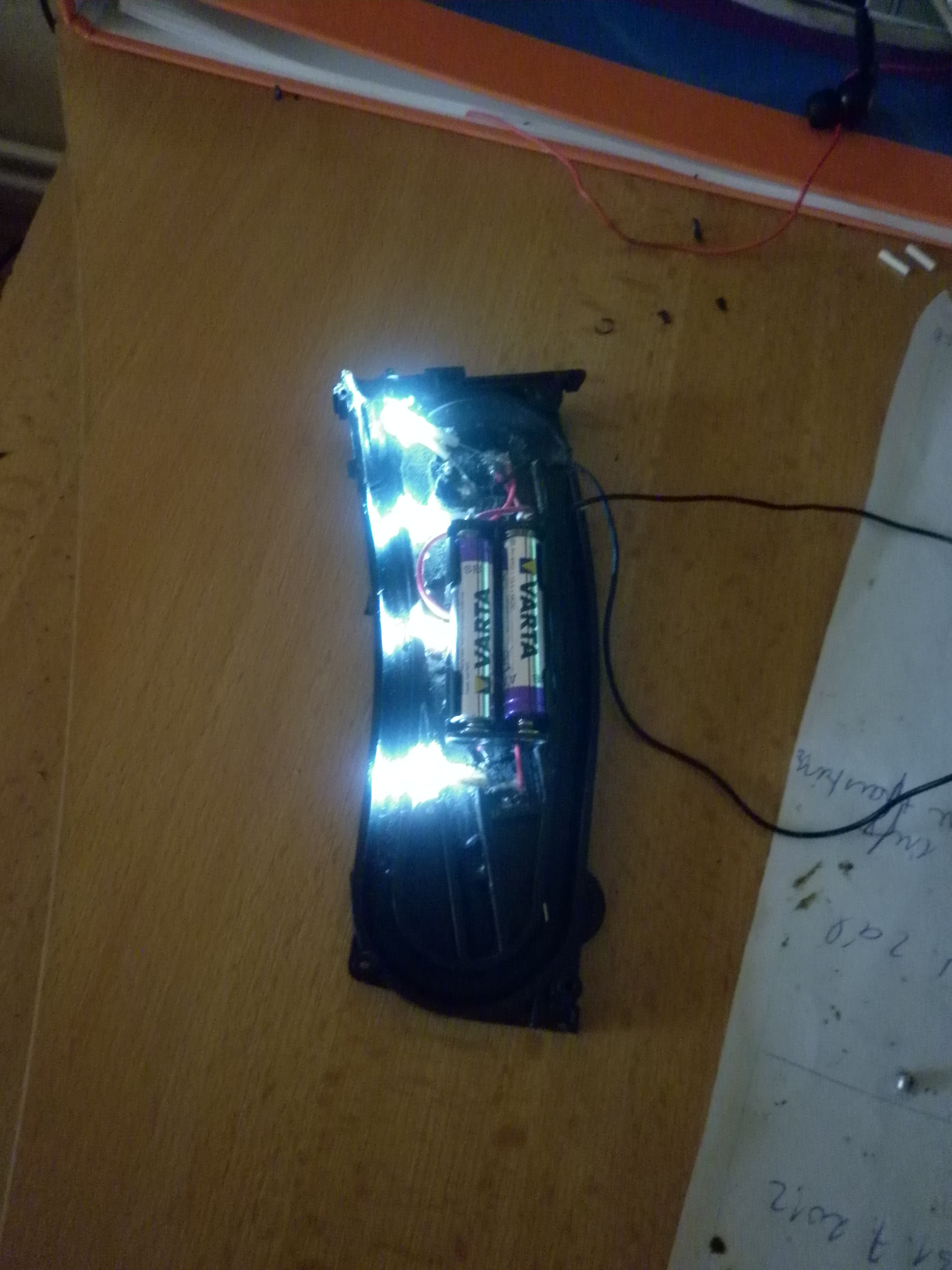

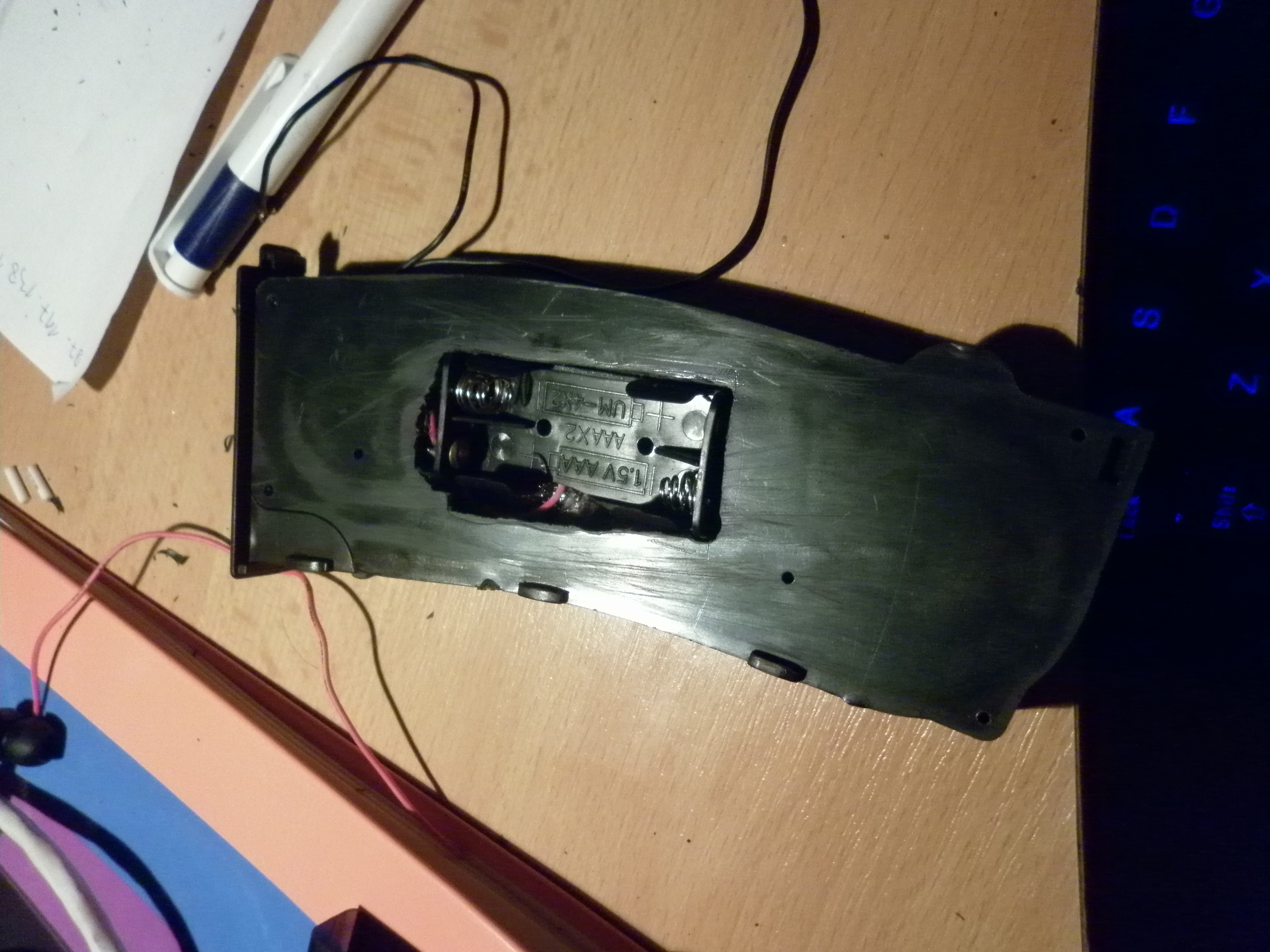

Tak a hotovo :D zasobnik pripraveny na skusku. Suma sumarum. V zasobniku su 4 vysoko svietilve LED pekne pod sebou (fotka1) zasobnik sa bude zapinat spinačom na spodnej strane zasobnika (zatial tam nieje) Napajanie 2x AAA litiove baterie. predpokladana doba svietenia cca 8 hodín. Baterie sa menia po zhodení kovového kritu (fotka 2) pohlad na zostaveny zasobnik a zapnuty fotka 3. Skuska prebehne 28. v noci na akcii. Video alebo fotky dodam pak. Uvidime aky bude výsledný efekt.
Tak jsi dotáhnul to, na co já už neměl nervy...schválně, jestli to bude fungovat, nebo jestli jsem udělal dobře, když jsem to vzdal :D
zdravim pani :D Tak zasobnik bol v noci odskusany. Co som strasne prekvapeny ze dnes rano som doma vstal a on este tale svieti :D v noci nas totiz chytila neskutocna burka v hore a bezali sme kade lahsie a nejak som zabudol vypnut. Bol totalne mokrý tiehla s neho voda ale svieti stale. Co sa ale týka funkčnosti. Nepodarilo sa mi to nahrat ani na mobil a dokonca ani na fotoaparat. Stve ma to ale neviem ako to nahrat aby to bolo vidiet. Mobil ani neriesim ten to vobec nevidel a fotoaparat nevedel ani nahravat v totalnej tme. Skúsim to este nejak za sera nahrat alebo ak mate navod ako to spravit budem rad. Mozem to ale popísat slvone :D Podla mňa zásobník funguje krásne. Pré 3 či 4 bb svietia sice o nieco slabsie ako ostatne ale to je asi tým ze sú mimo zasobníka v HOP komore. Pr´dávke su bb nasvietené pekne a dokonca aj dlhé dávky sa stíhali nasvecovať. Skúsil som vypáliť celý zásobník na jednu dávku a všetky bb svietili rovnako až do poslednej. Som celkom milo prekvapený. Bolo ich vidiet letieť až do dopadu na zem. Co sa týka intenzity tak to porovnam takto. Ked som si dal do dlane par bb a nasvietil ich priamo baterkou tak svietili rovnako ako ked leteli zo zasobníku. Nechem to nejak prehánať ale myslím že to nasvecuje pekne a ako som písal aj celý zásobník na 1 dávku a bez zaváhania. Všetko svietilo rovnako. Jeden chalan co má nasvecovací tlmič mi hovoril že jemu svietia cca rovnako možno o nieco malo silnejšie. Štve ma ze sa to nedalo nejak nahrať lebo by som rád poznal Váš nazor nakoľko toto bolo 1x čo som mal svietiace bb v ruke a sám to neviem porovnat. Ale tak suma sumarum. Nasvecovat to bb stíha na rovnaku úroveň a to je dvojradový tlačák. bb svietia dosť intenzívne ale nebudem tvrdiť že na 100% lebo tak to zas nieje odhadom tak na 85-90% ich svietivosti. Pokaľ sa mi to nejak podarí natočiť určite dodám video alebo fotos. Každopádne som od toho čakal menej a som milo prekvapený. Ak sú nejaké otázky rád odpoviem :)
