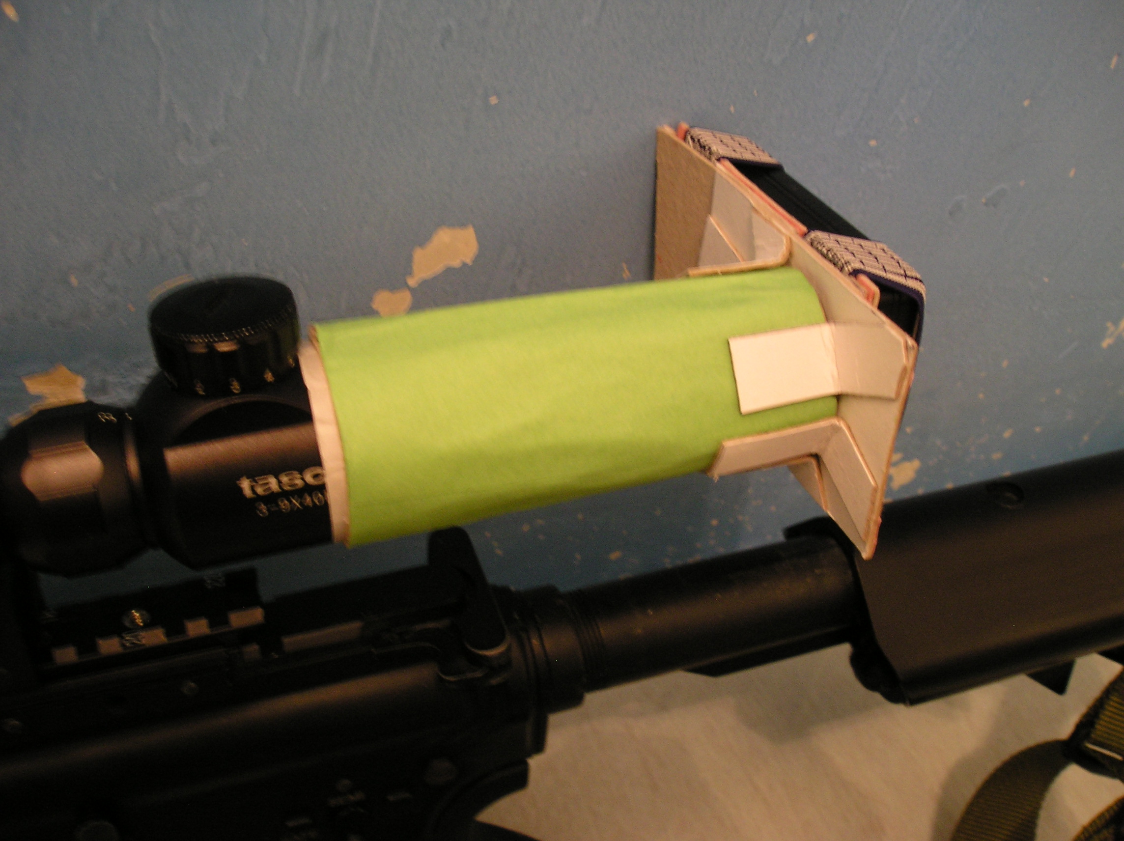

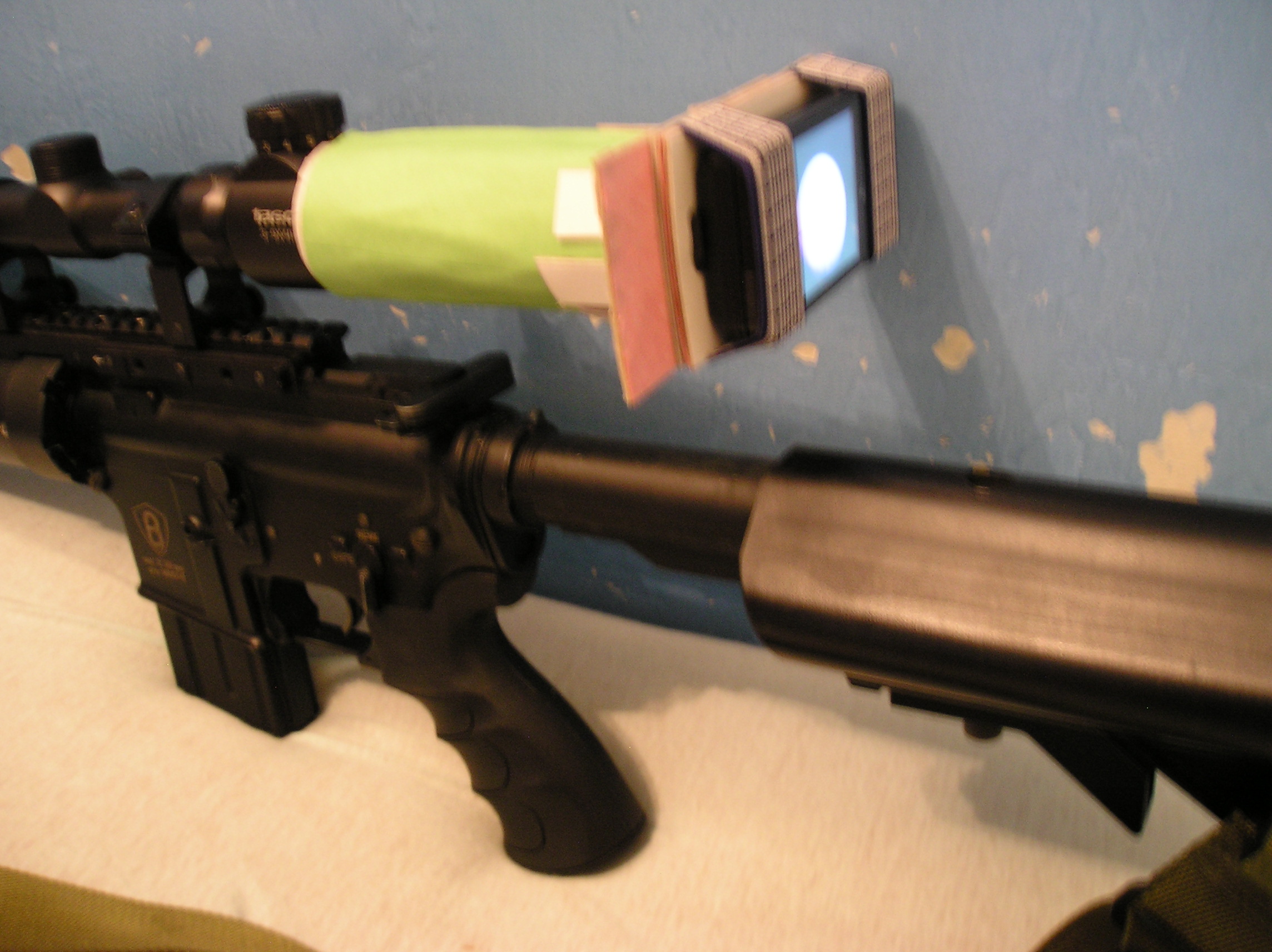

A ještě jsem si vzpomněl na jedno řešení, které jsem vymyslel, když jsem si pohrával před časem s myšlenkou fotit a natáčet přímo přes optiku a zároveň mířit přes displej. Udělal jsem si takový nástavec z tvrdého papíru s elastickými popruhy pro své PPC(HTC Touch Pro). Je to fakt prasárna, nechtělo se mi s tím tehdy dělat, jen kvůli tomu že si s tím nafotím pár fotek a udělám pár videí. Každopádně se to dá udělat mnohem lépe a z podstatně lepšího materiálu.
Pokud by s tím chtěl někdo i hrát, tak by se musela optika posunout pořádně dopředu, aby bylo pěkně vidět na displej.
V praxi jsem to ale moc nevyužil, protože HTC Touch Pro fotí a natáčí napytel, chtělo by to k tomuto účelu něco pořádného.
No, tak jsem to vytáhl ze skříně a trošku to nafotil, aby měl Monty nějakou inspiraci, ale stejně je to nahouby, protože ta kamera nad optikou je mnohem lepší a praktičtější řešení.
Zde je tedy pár fotek:
Poznámka: Nástavec na optiku s PPC
PB130507.JPG [ 764.82 KiB | Zobrazeno 63368 krát ]
Poznámka: Pohled zepředu
PB130508.JPG [ 761.3 KiB | Zobrazeno 63368 krát ]

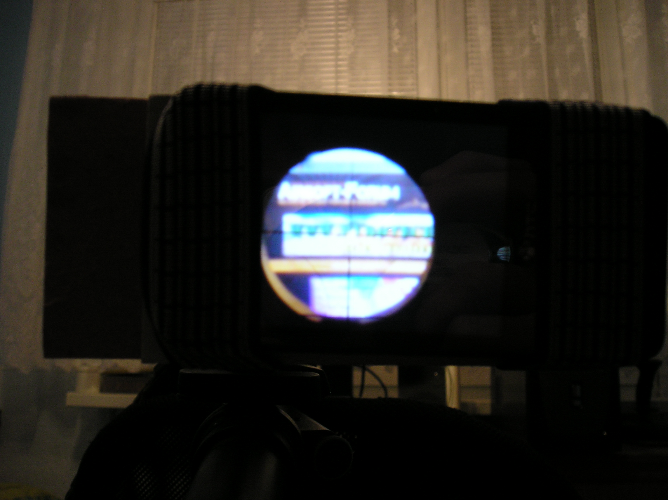

Poznámka: Pohled na displej(nešlo mi to foťákem pořádně zaostřit)
PB130512.JPG [ 637.56 KiB | Zobrazeno 63368 krát ]

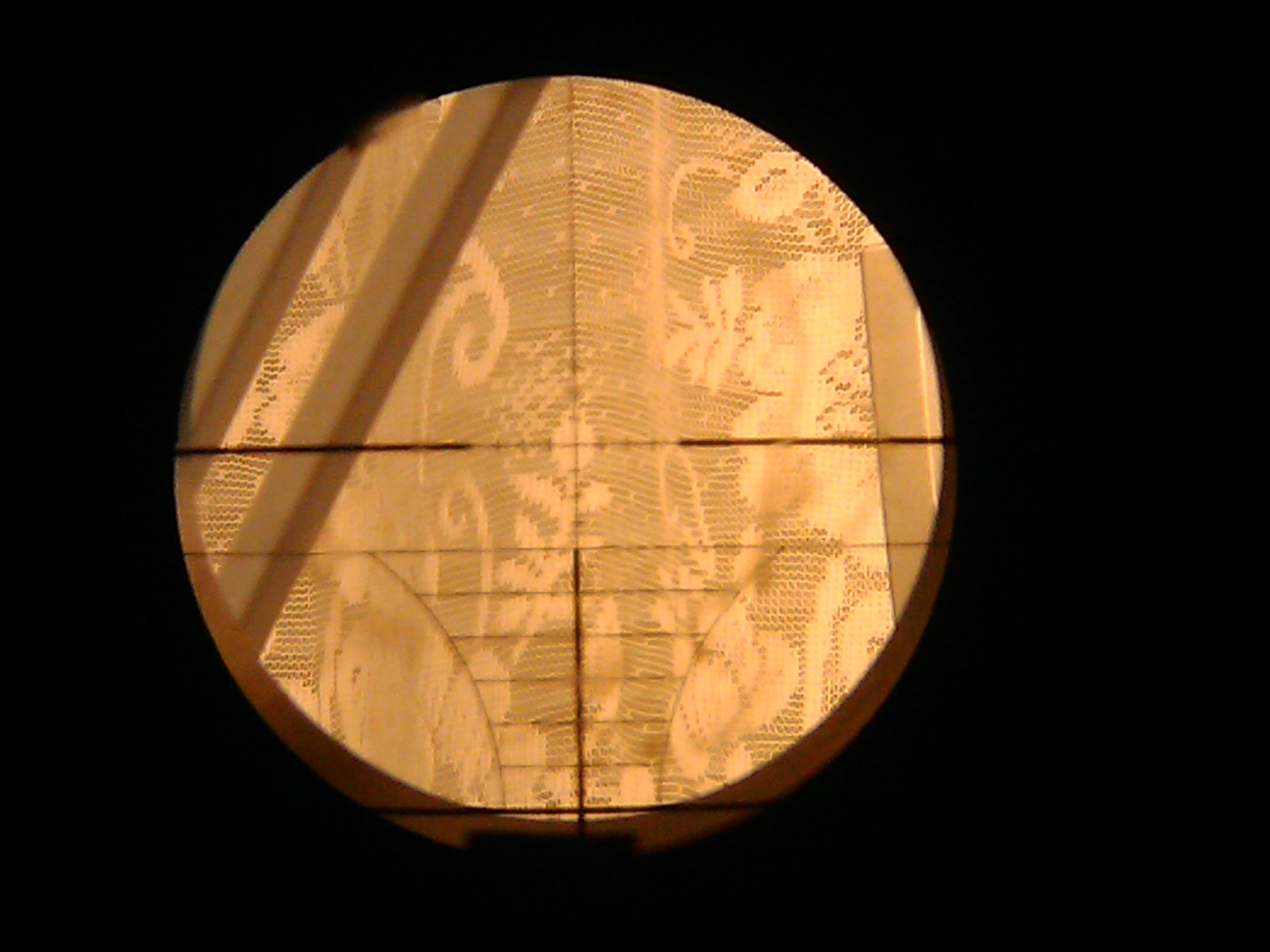

Poznámka: A takto vypadá výsledná fotka z mého PPC(záměrný kříž je rozmazaný, protože jsem fotil na krátkou vzdálenost, venku byla tma).
IMAG0252.jpg [ 387.51 KiB | Zobrazeno 63368 krát ]

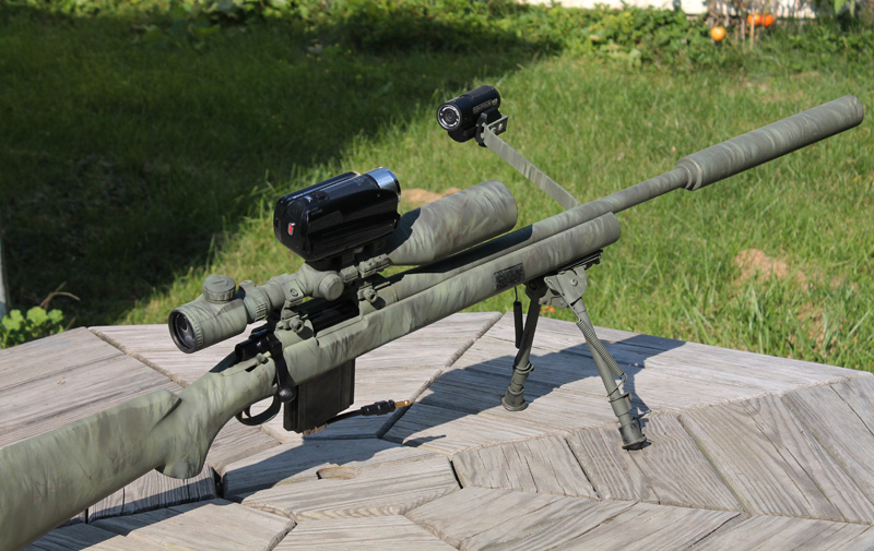

Monty ak ešte experimentuješ tak tu je ďalšie zaujímavé riešenie
http://www.youtube.com/watch?v=K0MOoGay ... re=related
takto to má upevnené:
IMG_4924.jpg [ 172.93 KiB | Zobrazeno 62296 krát ]
Sám rozmýšľam že by som sa do toho pustil kedže ma docela baví strihanie videí z akcií a tréningou a nechcem stále otcovi brať jeho kameru (ale tak vodotesná kamera sa občas hodí :D ) .
