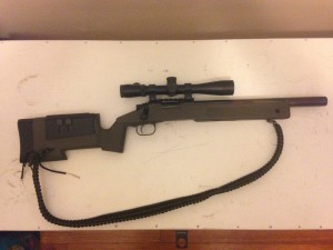

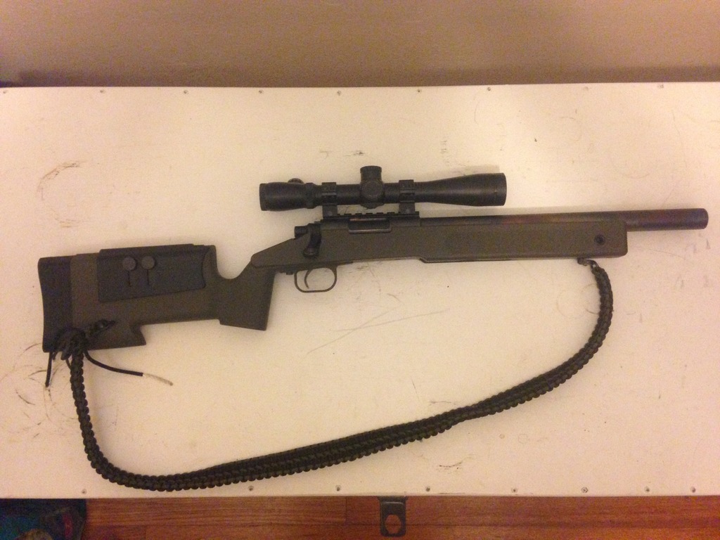

Nový příspěvek Re: Délka hlavně, aneb poměr mezi válcem a hlavní
Asi kvalitní servis :lol: /s Řekneš mi jméno? Abych lidem doporučil aby se mu vyhýbali?
Tobě se smějou lidi co umí stavět zbraně. Už jsem tě hodil do "What Grinds your Gears" sekce.
V příloze posílám zbraň. Jmenuje se VSR-X, postavená člověkem z floridy callsign Lunchbox. Tento člověk drží 2 světové rekordy v nejdelším killu při hře. Obě 2 s touto zbraní. Jednou byl překonán jiným hráčem - callsign Corriander - který používal tu stejnou zbraň.
Tady je video, kde z ukázané zbraně střílí na cíl 135m daleko, s úsťovou rychlostí 150m/s s 0.20. Používaná munice jsou 0.66g kuličková ložiska.
EDIT: S tím jménem servisu jsem to myslel, vážně, dej mi jméno nebo kontakt a já jim to vysvětlím, když to ty nechápeš.

m.ape píše:
Zabudol si napísať akú pružinu alebo aký pohon používa aby dosiahol tento výkon.
Nikto nezpochybňoval že sa na 200 mm hlavni sa nedá dostreliť ďaleko a ani dosiahnúť výkon. Spochybňovali sme teoriu že nato aby som mohol ďaleko a presne strieľať s 0,43g BB potrebujem krátku hlaveň.
V této verzi myslím použil pružinu M170, pozdější verze používala M190 a s kuličkami .20g měla 170m/s. Krátkou hlaveň navíc nepotřebuješ aby jsi mohl střílet daleko. Co zvyšuje přesnost a dostřel je těžká munice, která vyžaduje větší poměr mezi hlavní a válcem, tedy hlavně bývají kratší. Ano, s dlouhou hlavní taky dostřelíš daleko, ale ne tak přesně.
Orangutane nešlo o to jak moc je to použitelný při hře, šlo o to ti dokázat, že jsi se mýlil.
Jestli se ti nelíbí zmíněné video, můžeš se kouknout na tohle. V tomto videu Dobey střílí na 112 yardů s 285mm hlavní od Penn Yan Tactical (jeho nápad).
Jestli Dobey nestačí, příkladem ti může být legendární HunterSeeker5 (vynálezce R-Hopu), který má na délku hlavně kalkulačku podobnou mému návodu.
