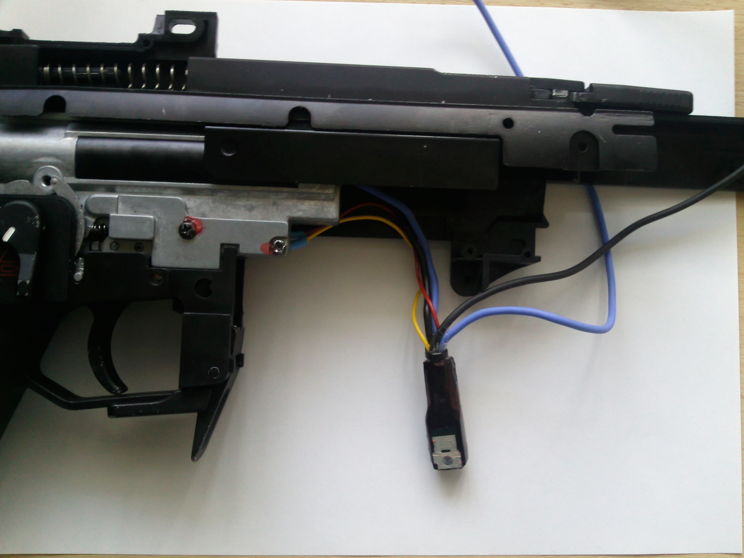

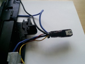

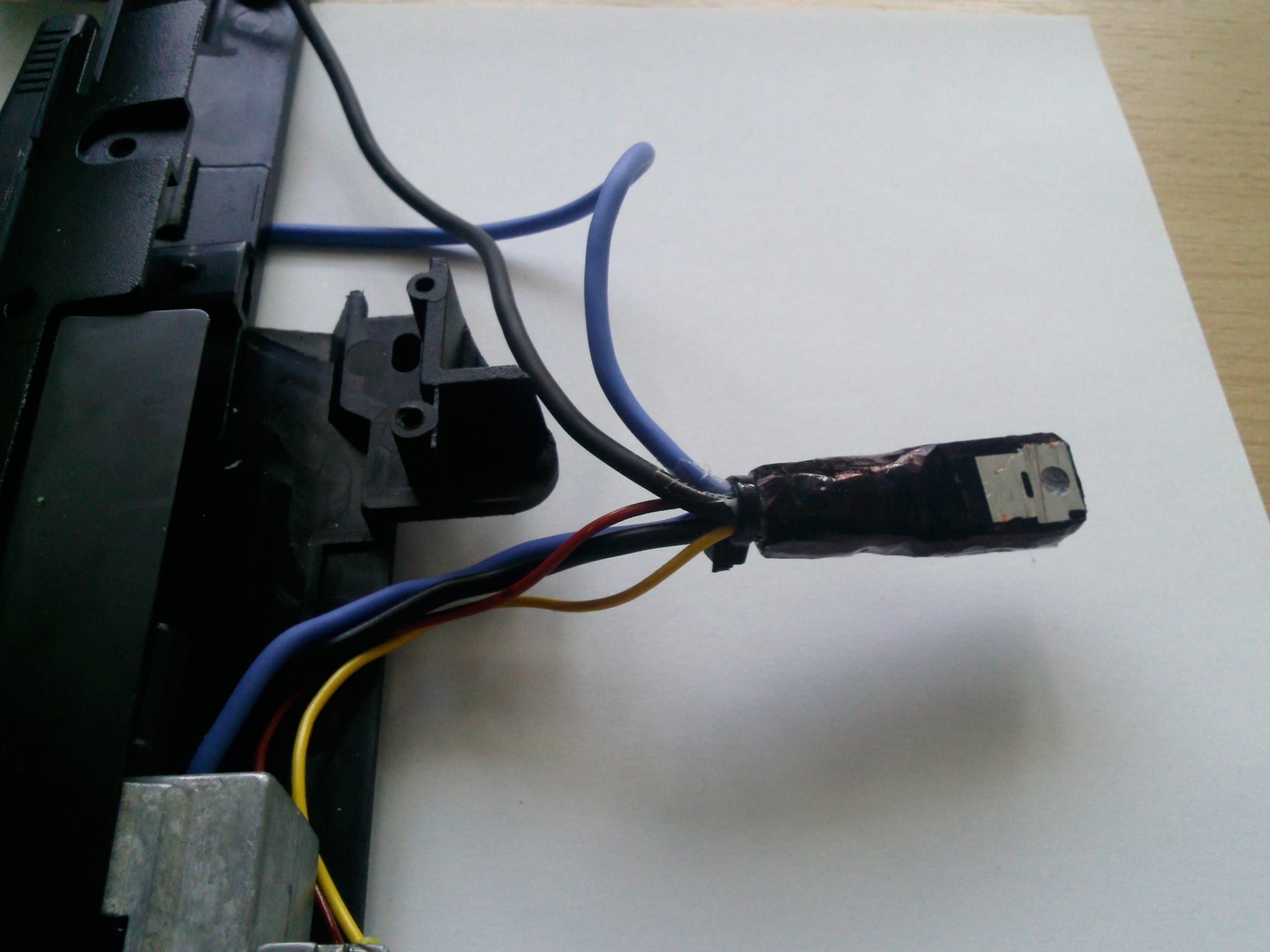

29 bře 2013, 08:41
Registrován: 19 srp 2011, 21:08
Příspěvky: 19
Nový příspěvek Re: problém s G36
tak problém pravděpodobně vyřešen. homemade mosfetem za 50,- :)
dík za nápad
