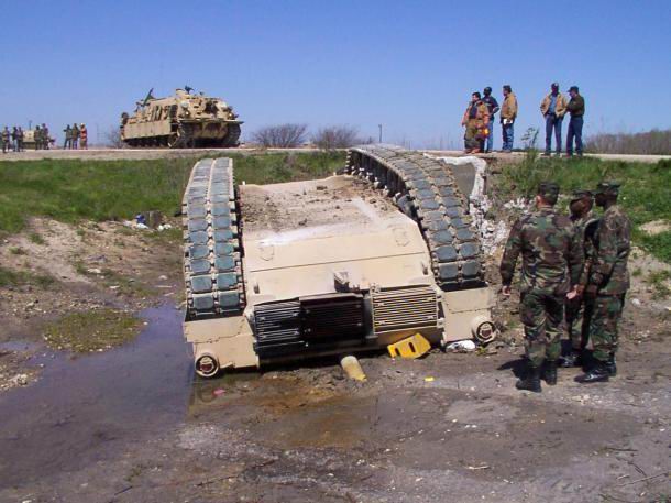

odpruženi Christie ktere potom prebrali rusove na řadu BT a pozdeji na Téčka ma pružiny svisle za koly. tim padem u techto podvozku mohl byt zespodu nouzovy poklop. nevyhoda je ze pruziny ktere pres cely bok tanku vnitrni prostor značně zuží.
torzni tyče u ambramse sou pripevnene zboku ale cela tyč i s pružinou sou pres celou šířku tanku http://data.primeportal.net/m1_iraqp/m1 ... c04664.jpg - tady je hezky videt rameno na kterem je zavěšene kolo. od napojeni na korbu se potom tahne torzni tyč http://upload.wikimedia.org/wikipedia/c ... rd_2A5.jpg tohle je sice fotka z maleho Leoparda ale system je stejny. na ambramse se mi tet nepodařilo najit narychlo fotku : )
