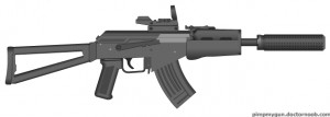

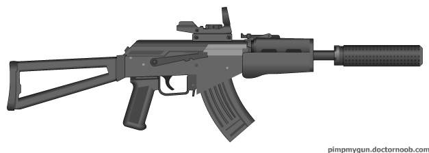

Zdar,
rozhodl jsem se opět změnit vzhled své AK. A chtěl bych se obrátit na vás, abyste mi s tím pomohli a to ve formě Pimp My Gun.
Dávejte zde své návrhy, ne moc složité :wink:
Základem je AK-74.
Já jsem stvořil něco takového:
myweapon (2).jpg [ 35.47 KiB | Zobrazeno 32067 krát ]

Hodil bych tam jinou pažbičku, RIS předpažbí s krátkou rukojetí, na předpažbí nějakej malej kolimátor (třeba ten co tam máš), M4 pažbu a jinej tlumič výšlehu :)
Omlouvám se, ale na dělání v pimp my gun teď nemám náladu :D
EDIT: aby nedošlo k záměně, výměnou tlumiče výšlehu myslím výměnu původního. Tlumič bych vypustil.

Spíš než používání Pimp My Gun bych se podíval na to, jaké doplňky jsou dostupné na AK-74 i klony, a to i na díly co jdou do ostré verze.
Co se týče kolimátoru:
Prodávají se RIS krycí plechy závěru, teď nevím cenu ale co si pamatuji tak nějak 150 USD.
Případně ještě existují ne-RIS krycí plechy závěru, které mají speciální zadní mířidla vestavěna do zadní části, takže prodlužují záměrnou.
Pokud hodláš používat takhle plochý kolimátor a ten nebude holografický, rozhodně bych být tebou nesundával přední mušku.
"Tlumič" bych montoval klasicky a nezkracoval bych hlaveň jak máš na obrázku.

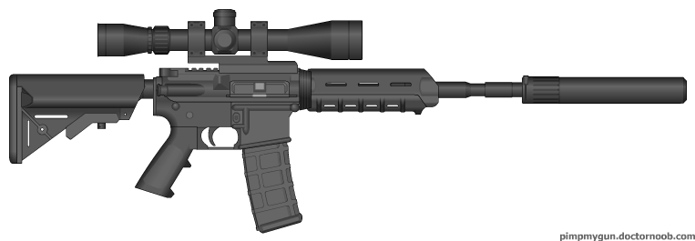

Zdravím, potřeboval bych help. Mám tu obrázek zbraně co bych chtěl mít:
myweapon (2).jpg [ 47.43 KiB | Zobrazeno 31783 krát ]
A já bych chtěl vědět, jaké všechny díly budu muset koupit na tento vzhled.
Spodek zbraně mám, já potřebuji jen ten vršek, teda to předpažbí, hlaveň a ten tlumič, nevím jestli ještě něco k tomu bude potřeba.
MB mám dělený a o vnitřnosti a pružinu zatím nebudu se starat to až posléze. Díky

CTR předpažbí, pažba crane, Pmag zásobáky, tlumič jakej se ti bude líbit, spojený kroužky na optiku a optiku samotnou nevybírej podle vzhledu..
Nechápu smysl tohohle dotazu, stačí se podívat na jakejkoliv obchod a podle vzhledu tu součástku najít bože.. :roll:

Ale hlaveň nevím jakou. Jako tu vnější, protože jí potřebuju delší než mám. Nějaké jsem našel, ale nevím jestli by pasovaly.

Ty překopáváš takovýto maličkatý ICSko, co sis nedávno koupil? Jestli jo, tak jsi vůl, vzít takhle parádní atypickej kvér a udělat z něj takovouhle příšernost.
04 lis 2012, 22:46
Nový příspěvek Re: Nový vzhled
Nene, ten vršek je sundávací, čili budu mít i to i to. I tu atyp verzi a k tomu vršek s delší hlavní.

Jeryk: Sice je ten vršek sundavací, ale dávej si pozor, na to jak dlouho hlaveň tam dáš. Pokuď tam budeš dávat hlaveň i přes tlumič, tak to máš na délce skoro jako klasická M16 a to by ti ten válec s dírou (nebo co je v ICS - předpokládám, že tam bude válec podobný M4, tj s dírou) neposkytoval optimální výkon.

Ta jerrykova "M4" má tlumič, předpokládám, že tím bude taky chtít provléct hlaveň, neb to je jediný smysl tlumiče, co v airsoftu je. Dle obrázku se s délkou tlumiče dostává na délku hlavně klasické M16, která potřebuje již plný válec.

K tej ICS m4ke.Keď má k tomu vrchnému kitu s dlhšou hlavňou aj nový vrchný diel mechaboxu s plným valcom..alebo si ho dokúpi tak no problem :-)
05 lis 2012, 15:15
Jo madafaka přesně tak. Celé ten vrch i s tím vrškem MB, kde by byla silnější pružina a vzduchotechnika na delší hlavně.
05 lis 2012, 16:20
taky nechapu co resili, tohle jedna z vyhod pulenejch mechu ...
