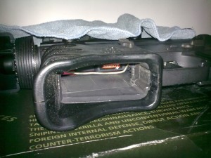

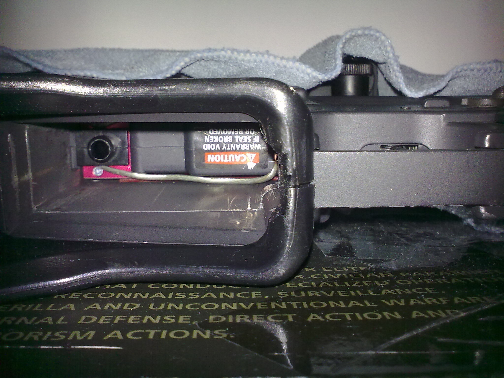

Zdar ludia, chcel by som dať malú recenziu na Tento grip. MAGWELL GRIP pre M4. Kupoval som ho u Morisa v Brne a mam dojem ze sice tam je FAB defence vyrobcom je v skutocnosti asi Element alebo tak ...
5/5 by som dal za to ako perfektne sa za to drží zbraň a že to celkom dobre vypadá
0/5 montáž, (musel som každú stranu pribrusovať aby to na šachtu sadlo, pružilo to totiž tak strašne že som to mohol vo zveraku kludne stláčať a k tomu aby mi začal chytať šróbik som sa ani neblížil.)
1/5 Prispôsobenie pre zásobník. Je pravda že na spodku je to mierne rozšírené a je pohoda dať tam zásobník aj ked je človek opitý, visí dole hlavou, jedno oko má vypichnuté a druhé zaviazané. PROBLÉM ale nastáva akonáhle chcete dostať zásobník úplne do šachty preto že rozšírenie sa týka iba predku, no vzadu vám Grip zo šachty ešte uberie miesto...
To znamená že ay som tam vôbec zásobník dostal musel som ho (zásobník) asi o milimeter stlačit vo zberáku, na inkriminovanom mieste pribrúsiť jemne + zobrať asi 2-3mm z gripu a to ešte stále som sa nedostal na to že mi po uvolnení zásobníku vypadne, stále ho musím ešte vytiahnuť silou.
čo sa tohoto týka tak velmi nepodarená kópia alebo nwm, úplne na hovno dizajn. Kto by mal záujem prikladám foto ako to vypadá v namontovanom stave (podla mna dobre) ale kolko som musel ubrať materiálu aby som tam zásobák vobec dostal .... :? :evil:
Poznámka: Je vidno že vzadu tam zovna vela miesta neni

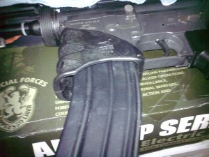

Poznámka: Takto to vypadá keď tam človek začne vkladať zásobník

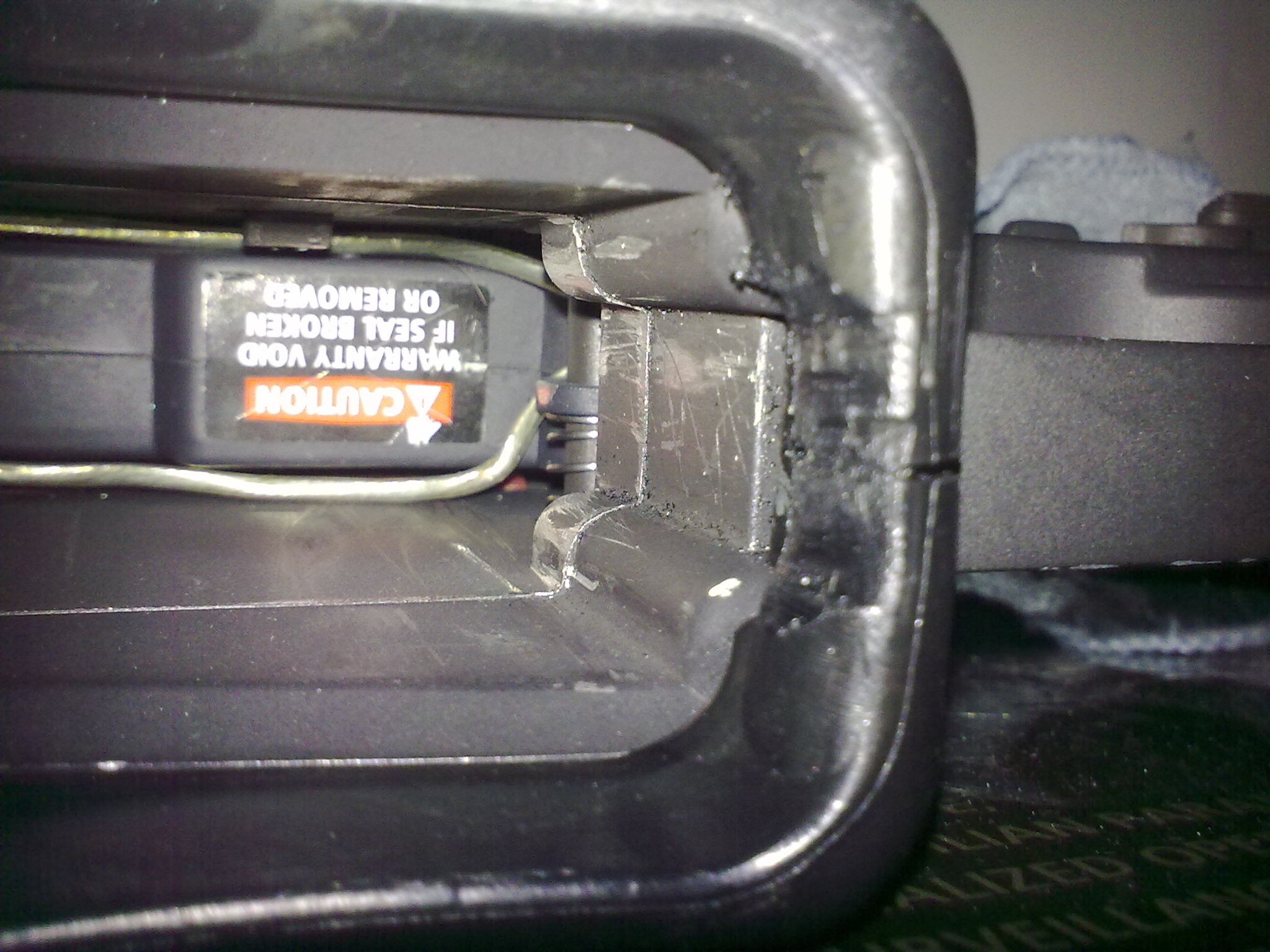

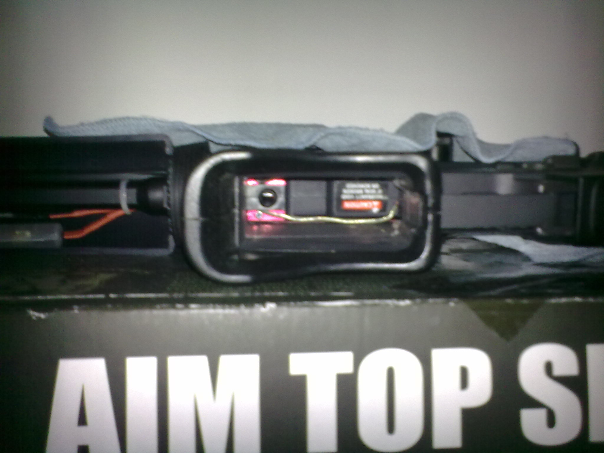

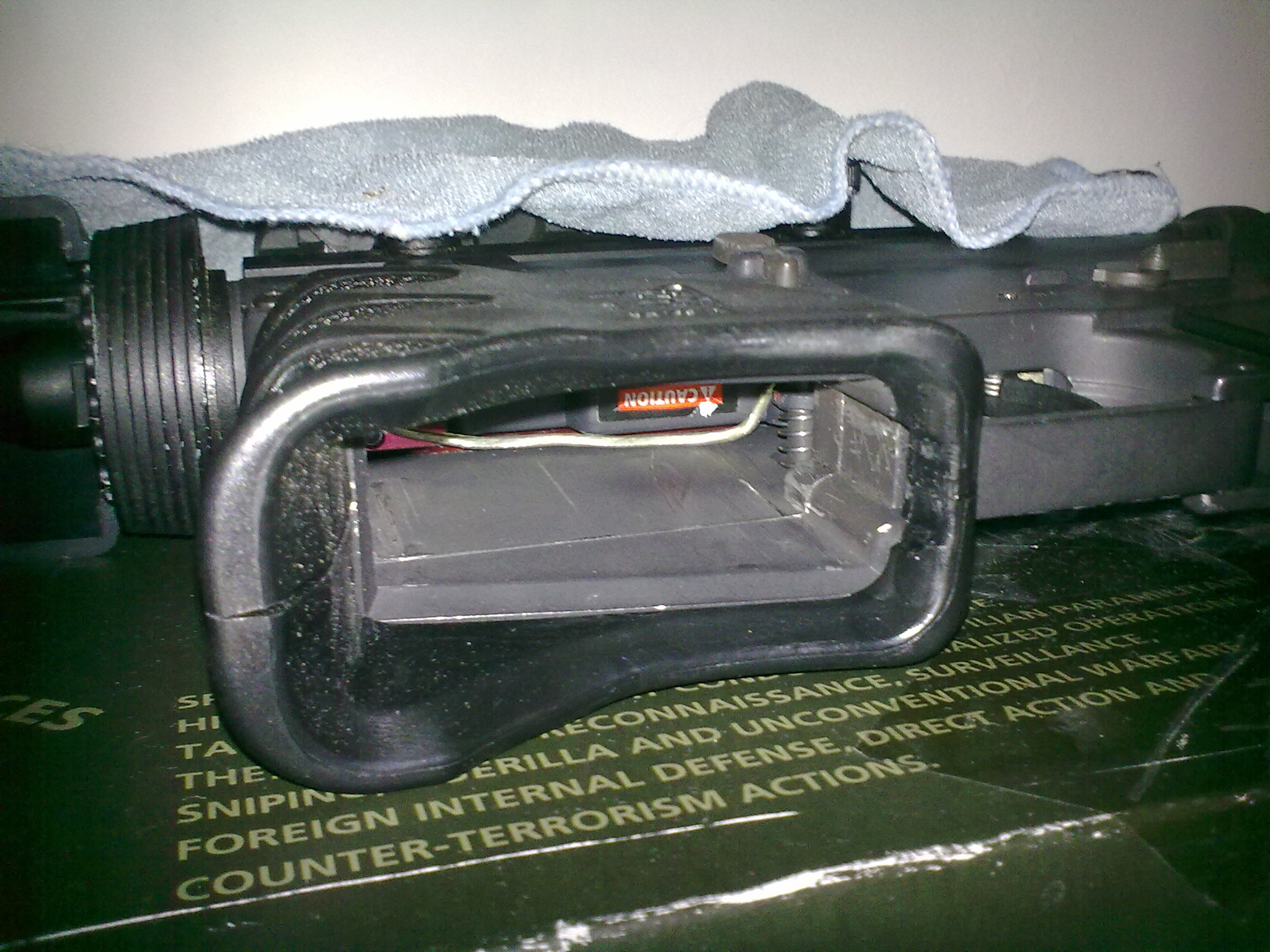

Poznámka: Neviem ktorý idiot to navrhol ale moc mu to nevyšlo, zadná čast zjavne kryje vzadu celú výrez kde zapadá zásobník a možno aj celú zadnú hranu kade ide zásobník dnu

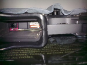

Poznámka: Bohu žial viacej to už moc nemôžem brúsiť preto že týmto miestom ide šróbik ktorý to držú pohromade, ak mi to ale bude pri hre vadiť pôjde to dolu a keď praskne tak praskne ked nie tak budem rád.

Njn, u morrisa maju bordel asi uplne vo vstkom osobne si myslim, ale niektore veci su tam proste lacnejsie no ... Co sa toho gripu tika tak ale nechapem vyrobcu, ked uz do p... robim kopiu tak ju aspon spravim 1:1 a max dám lacnejší materiál a nie ze to odkopčím aj s logom ale rozmeri zmením, nie ? to je už trocha na hlavu potom...

Nejde o to že by záměrně změnily rozměry, ale třeba to jen neuměj, nebo nemaj správnou technologii a po odlití se jim rozměry změnily (teplotní roztažnost atd.). Solidní výrobce by tu formu hodil do koše a investoval další desítky tisíc do nový formy... ten kdo chce jen vyrábět levně a ví že zákazníci si stěžovat nebudou, tak to prostě nechá bejt.
