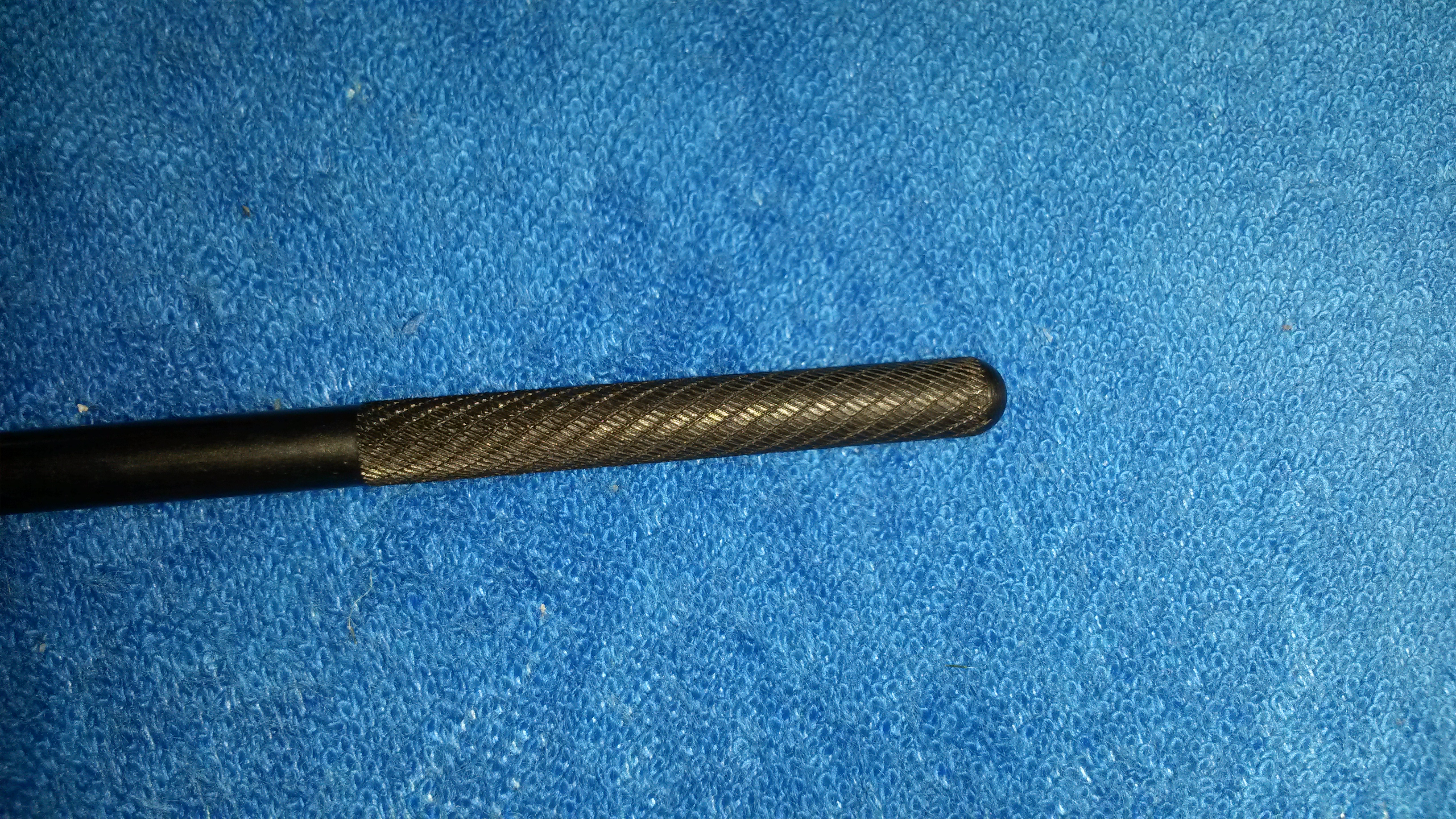

K mé M4A1 od Aimtop mě přešel vytěrák. Ale příjde mě že má takový hrubý konec, tak mám strach, abych nepoškrábal hlaveň.

Nový příspěvek Re: Vyterak
Těžko poškrábeš kovovou hlaveň plastovym vytěrákem...
28 kvě 2014, 11:35
Příspěvky: 197
Je to kovový.
Aimtop M4A1 standard
CM.030
28 kvě 2014, 11:38
Oni dávají k Aimtop M4kám kovový vytěráky? Já bych teda na airsoftovou hlaveň kovovej vytěrák nepoužíval, nehledě na to, jestli je na konci hrubej nebo ne...
28 kvě 2014, 12:31
Příspěvky: 197
To není original aimtop. Poslali mě to k tomu z airsoftpro. A co s tím teda? Navléct na ten vytěrák bužírku nebo tak něco?
CM.030
28 kvě 2014, 16:14
Henten konec čo si odfotil nepride do hlavne...ja mám airsofpro kovovy vyterák a žiaden problém...od kúpy je už "pogumovaný"(bužírka) v tej časti ktorá príde do hlavne...treba byť len opatrný vo fáze keď vyterák vsúvaš a vyťahuješ z hlavne.
28 kvě 2014, 18:15
Příspěvky: 197
Tak ten můj určitě pogumovanej není.
CM.030
28 kvě 2014, 19:26
Nějak mi neni jasný, proč sis kupoval kovovej vytěrák, když se pak bojíš, že si s nim odrbeš hlaveň.
28 kvě 2014, 20:22
Příspěvky: 197
Já si ho nekupoval, oni ho k tomu poslali.
CM.030
28 kvě 2014, 20:24
