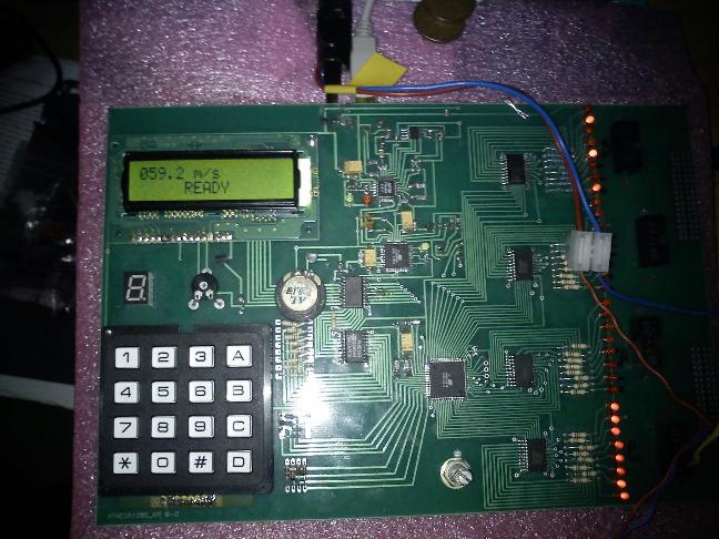

Otázka do davu: Co všechno by měl "umět" ideální airsoftový chronometr?
12 dub 2010, 15:02

Nový příspěvek Re: Chronometr
lehké a robustní, to bude trošku problém :-D. napadlo mě samotné hradla připínat na hlaveň (vlastní možnost vystředění s osou hlavně) a pak propojení kabelem se samotným přístrojem (jeho váhu bude stejně určovat baterie). To by mohlo být robustní a zároveň lehké, ne?
Ten nápad s ukázáním ekvivalentí rychlosti pro 0.20g je dobrý, líbí se mi.
Historie měření, tady už by asi bylo lepší propojení s PC a zpracovat výsledky tam. Takže USB rozhraní a vlastní vnitřní paměť to jistí :-)

Po roce "nicnedělání" a 2 týdnech bastlení:
Momentální zapojení pracuje na vývojové desce. Zatím to jen "měří" rychlost, dolaďování na user-friendly a komunikaci přes USB budu řešit příští týdny.
Technická specifikace:
Vývojová deska
napájení: 5 voltů
procesor: ATmega128, 16 MHz
rozlišení času: 1 mikrosekunda
optická hradla:
napájení: 4.8 - 15 voltů
IR snímače - momentálně pracují pouze do rychlostí cca 220 m/s
test_projekt_small.jpg [ 64.72 KiB | Zobrazeno 49417 krát ]

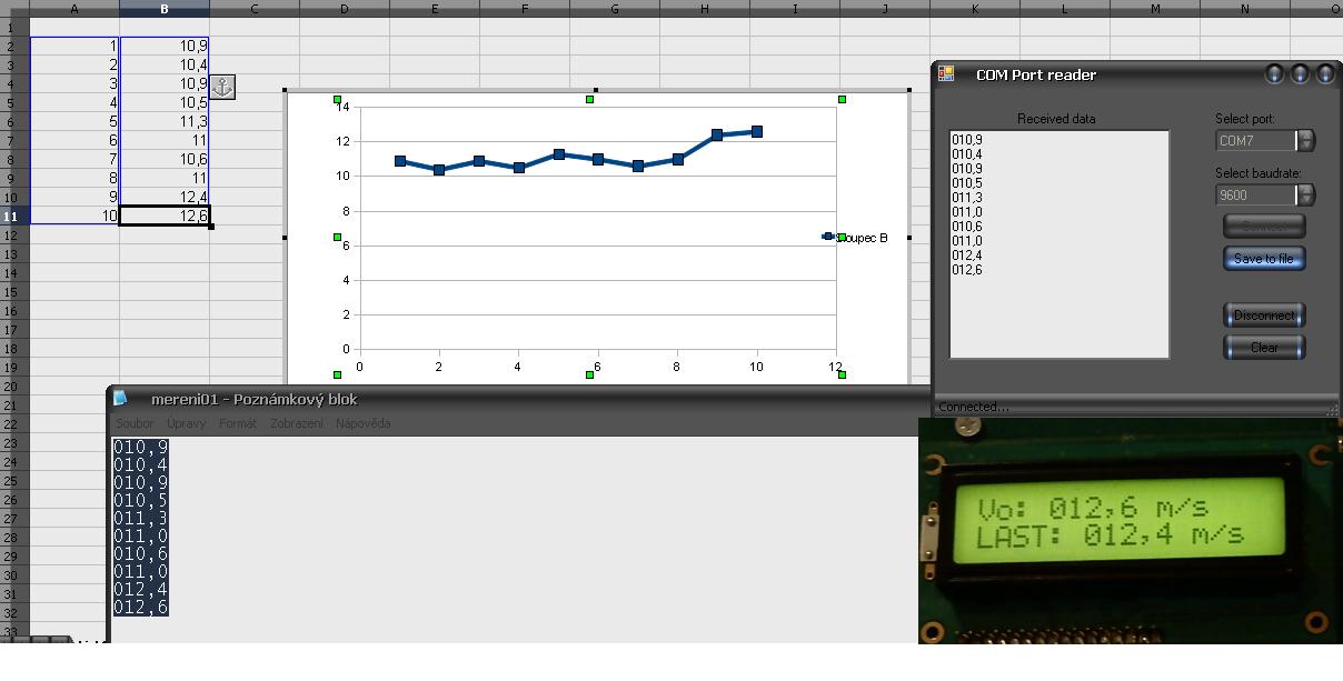

Tááák, propojeni s PC je konečně hotové. Sice mě to málem stálo všechny USB porty, ale výsledek za to stojí:
(měřící přípravek zůstává stejný)
Připojení USB, na PC se zobrazí jako virtuální COM port. (Nutný ovladač)
Baudrate = 9600, chybovost 0,2 procenta
přenos automaticky při změření
Výsledky možno uložit do souboru *.txt pro další zpracování (kódování UTF Unicode)
Odbočka for T-dog: přepočet pro rychlosti pro různé gramáže asi nebude možný (malá přesnost), protože bude jiné využití tlakové energie hnacího plynu. Až provedu měření napíšu výsledky.
Konec odbočky
A takhle to vypadá na PC:
data_small.jpg [ 81.17 KiB | Zobrazeno 49314 krát ]
