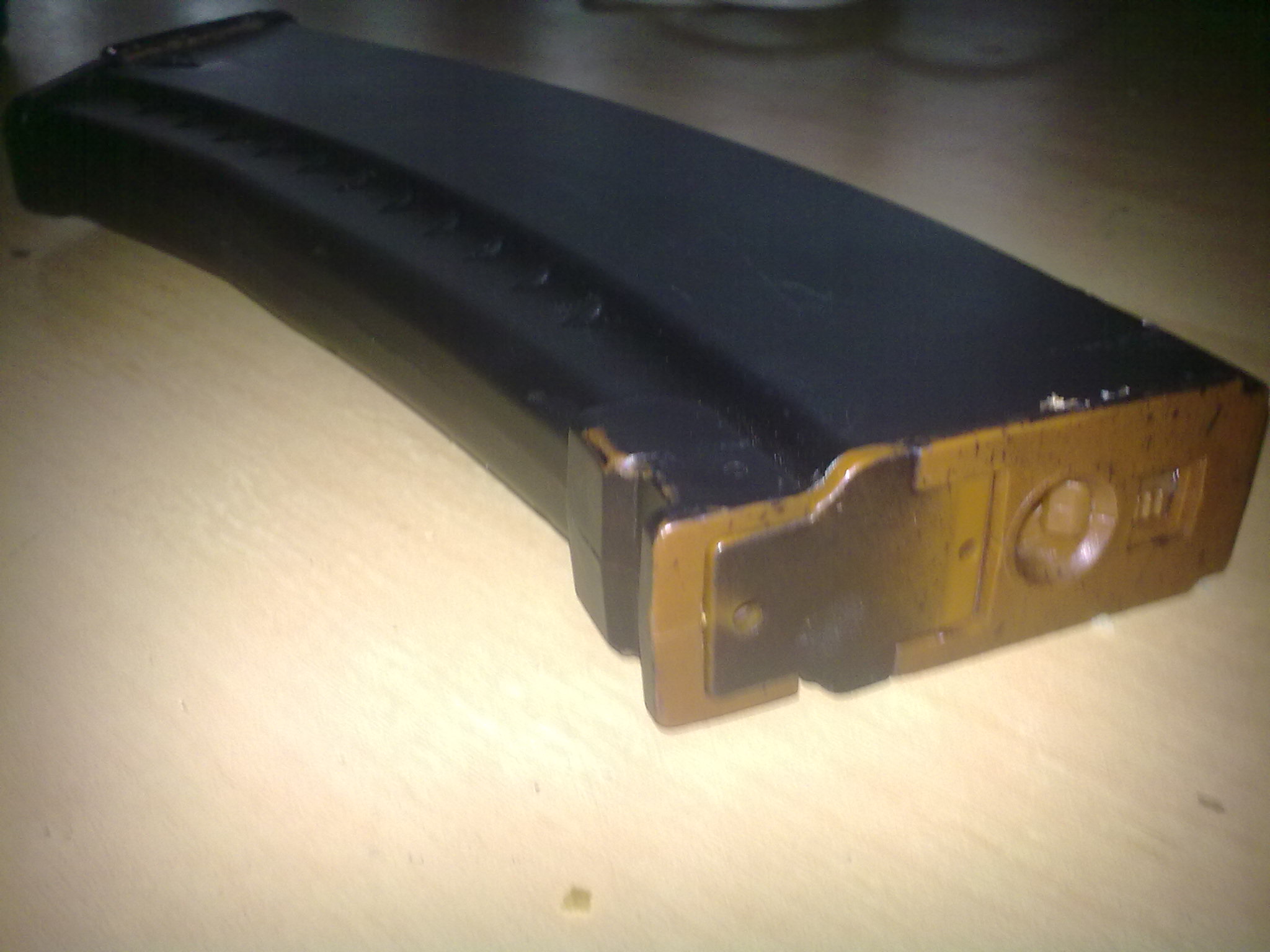

Prominte že to zas vytahuju ale potřebuju pomoct.
Potřebuju rozebrat zásobník do AK a nevím jak. Dole je nějaký šroubek ale ten se jen točí nic víc.
20 zář 2011, 14:42
Nový příspěvek Re: Zásobníky
dej foto, akckovy zasobniky se muzou rozebirat na vic zpusobu
20 zář 2011, 14:46
Promin za kvalitu, lepší ten mobil už nebude.
nevěděl jsem co ti přesně vyfotit, tak sem vyfotil předek a zadek zásobníku.
Jde mi o zkrácení a nevím jestli ho můžu jen tak vzít pilou.
Foto906.jpg [ 284.85 KiB | Zobrazeno 8710 krát ]
Foto905.jpg [ 282.29 KiB | Zobrazeno 8710 krát ]
20 zář 2011, 15:03
Tak kdyby jsi ho jen tak riznul to by jsi dal pekne nafrak vnitrnimu mechanizmu ktery analogicky vypada jako u tocaku pro M4:
http://www.chrudim.asteam.cz/recenze/opravy_upravy.html
kazdopadne vyraz cep u predniho zachytu zasobniku (viz priloha), nekdy byva i v zadni casti zachytu ale u tocaku to nebyva, no a pokud nepujde vytahnout vnitrek tocaku nahoru tak musis povolit imbusem ten sroub co je vespod
Poznámka: vyndat cep kvuli rozborce
Foto906.jpg [ 197.1 KiB | Zobrazeno 8708 krát ]
20 zář 2011, 15:10
Právě ten imbus mi nejde povolit. Jen se točí jako by tam ani nebyl závit.
20 zář 2011, 18:01
jak jsem psal, vytluc ten jistici kolik u predniho zachytu a vusouvej vnitrek tocaku ven a toc tim imbusem, mel by se povolovat diky zapreni o kovovy spodek, pokud to porad nepujde odvrtej ho
20 zář 2011, 18:19
