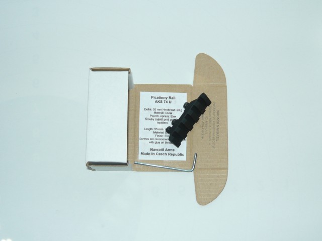

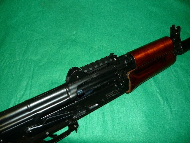

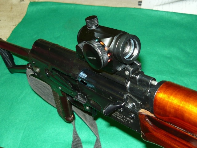

Ahoj kluci,
koukám, že hledáte picatinny na AKS 74 U.
Stormwerk to neposílá do Střední a Východní Evropy. Kluci co mají ostrý na tom zhavarovali.
Zkuste mrknou na http://www.navratilarms.cz je to udělaný na ostrý AKS.
P1060416.jpg [ 27.69 KiB | Zobrazeno 16034 krát ]
P1060389.jpg [ 94.71 KiB | Zobrazeno 16034 krát ]
P1060367.jpg [ 98.69 KiB | Zobrazeno 16034 krát ]
