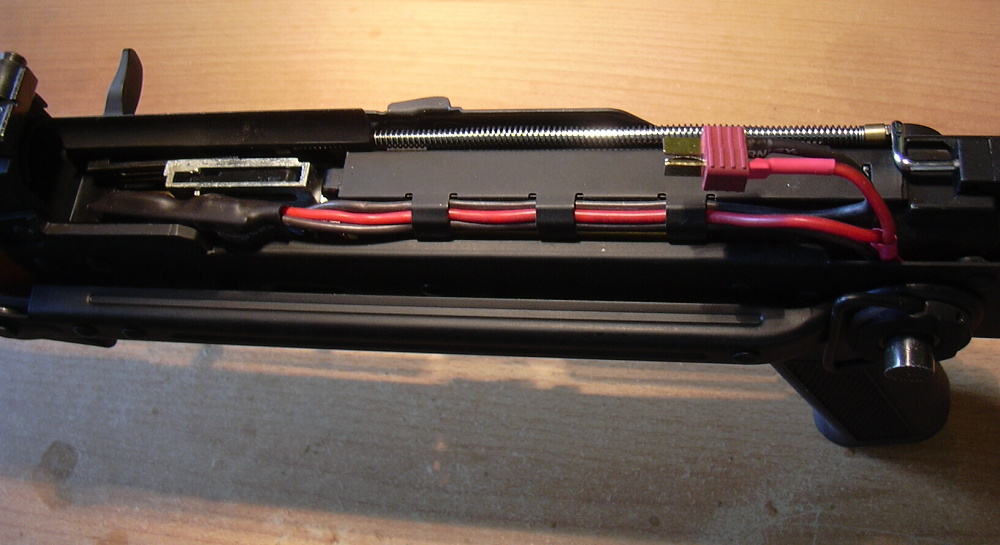

Ahoj vsem, potreboval by som poradit ohladom kabelaze, v podstate by som potreboval dosiahnut nieco taketo download/file.php?id=9348&mode=view
-niekolko mosfetov mam uz zasebou, vacsinou podla schem (chrudim), ale do AK som este mosfet vedla komory nedaval
-ide mi o co najmenej kablov, chcem sa spytat na schemu (pouzil som tu zjednodusenu) -na obrazku je hore povodna, dole ta na ktoru sa chcem spytat; dala by sa pouzit?
http://oi60.tinypic.com/mtrw3r.jpg
-myslim ze to ale nebude mozne kvoli priamemu prepojeniu motora a akumulatora, vymyslam, som nevyspaty a asi po 4 kavach tak budte zhovievavi :D
-vdaka za tipy

Bude to možné, tohle bude fungovat bez problémů...propojené je to úplně stejně, jako to původní schéma, jen jinak zorganizované kabely.

tento typ kabelaze delam bezne a dobre to funguje viz foto u meho prispevku s aktivni brzdou vedle hop-up komory
aktivni brzda 2.JPG [ 176.82 KiB | Zobrazeno 16279 krát ]
aktivni brzda 1.JPG [ 303.65 KiB | Zobrazeno 16279 krát ]

Dik za pomoc, jdu na to.
