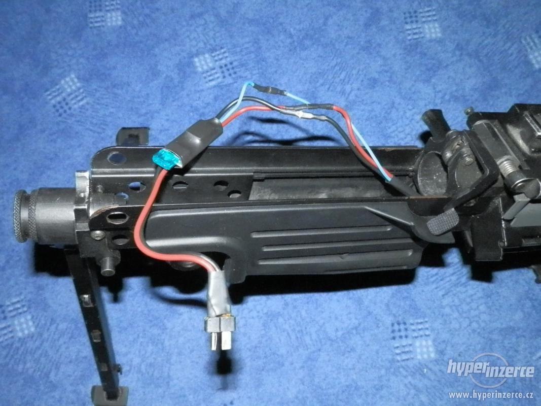

já mám už asi 2 roky tenhle mosfet: http://airsoftpro.cz/eshop/product_info ... ts_id=1689na M130 a teď ho mám i v minimi na M160 a pohoda. Koupil jsem tedy jen samotnej mosfet a vše ostatní jsem dodělal sám. Takhle to vypadá v tom minimi viz foto...
7300062-m249-para-167-m-s-2.jpg [ 328.18 KiB | Zobrazeno 31110 krát ]
