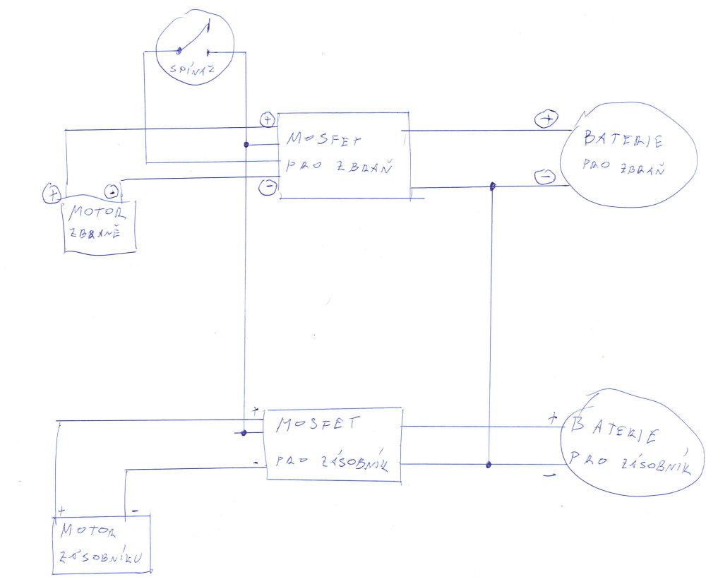

Zdravím, nezkoušel někdo někdy zapojit na jeden spínač více jak jeden MOSFET? Chtěl bych na spínací kontakty zapojit dva okruhy (jeden samotná zbran s lipo 11.1V a druhý elek. točný zásobník na NIMH 8.4V.). Chtěl bych, aby se po zmáčknutí spouště rozjel jak zásobník, tak i zbran. Myslím, že by to jít mělo, ale nejsem si jistý, zda by to na ty MOSFETy nemělo nějaký špatný dopad.

No uz jsem to tak delal, a jde to tak jak popisujes.
pro spinani gatu mosfetu pro zasobnik pouzijes vystup z mikrospinace a minus baterie 11.1V. Minusy obou baterii musi byt spojeny, jinak mosfet pro zasobnik nesepne.
zbytek je uz standartni

OK, takže pokud to dobře chápu, tak signální vodiče z obou mosfetů musím spojit tak, že pouze plusové budou na spínači a ty mínusové jen spájím k sobě. Je tak?

no nevim, z tve vety by se to dalo udelat spravne i spatne. V priloze jsem nakreslil schema zapojeni.
schema spinani mosfetu ve zbrani i v el zasobniku.JPG [ 57.92 KiB | Zobrazeno 22278 krát ]

Díky ze jsi to nakreslil .... udělal bych to jinak :-) a možná tím zničil dva MOSFETy.

Jeste mám dotaz, musí být propojení těch mínusových kabelů pouze u baterie před MOSFETem? Co kdybych u zásobníku propojil mínusový u baterie tak jak je v nákresu, ale u AEG bych použil minusový u motoru?

ano musi to byt podle schematu, pak to nebude fungovat

Sestaveno podle schématu a vše funguje. Díky
