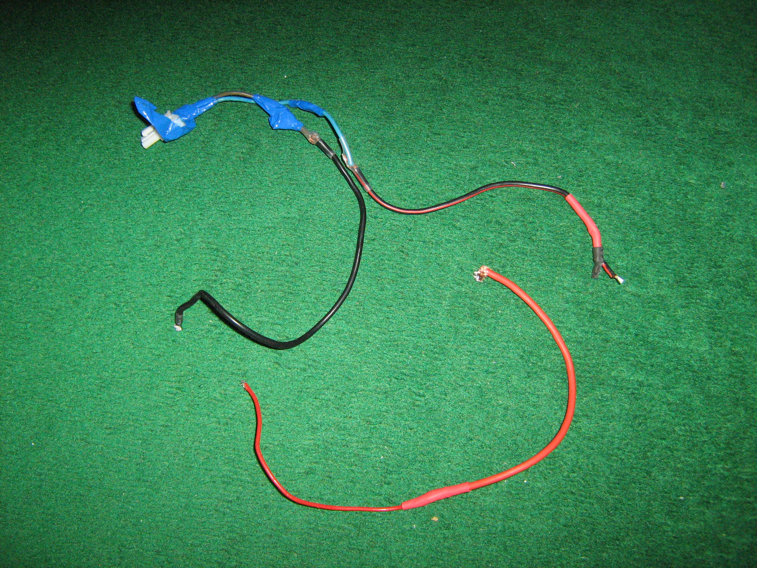

Vzhledem k nedavnym diskuzim si rada lidi mysli, ze vyroba ci uprava kabelaze do AEG zbrani je neco primitivniho ci to jde ruzne "ochcat", verte mi, ze nejde.
elektrony se chovaji podobne jako voda v potrubi, je jedno jak mate jednotlive casti dimenzovane, elektorny potecou maximalne tak rychle jako je nejuzsi cast potrubi. Tudiz staci i jeden spatny spoj nebo nedostatecne dimenzovany konektor a veskera snaha o co nejmensi odpor vyjde vnivec.
pro vyrobu ci upravu kabelaze existuje rada velmi dulezitych pravidel, jejich zjednodusenim ci obchazenim muzete v lepsim pripade prijit o vydrz baterie v horsim pripade bude kabelaz nespolehliva ci muze dojit k fatalnim nasledkum. Jak spravne delat kabelaz je popsano v tomto clanku:
http://www.airsoftchrudim.cz/recenze/spinani_aeg_2.html

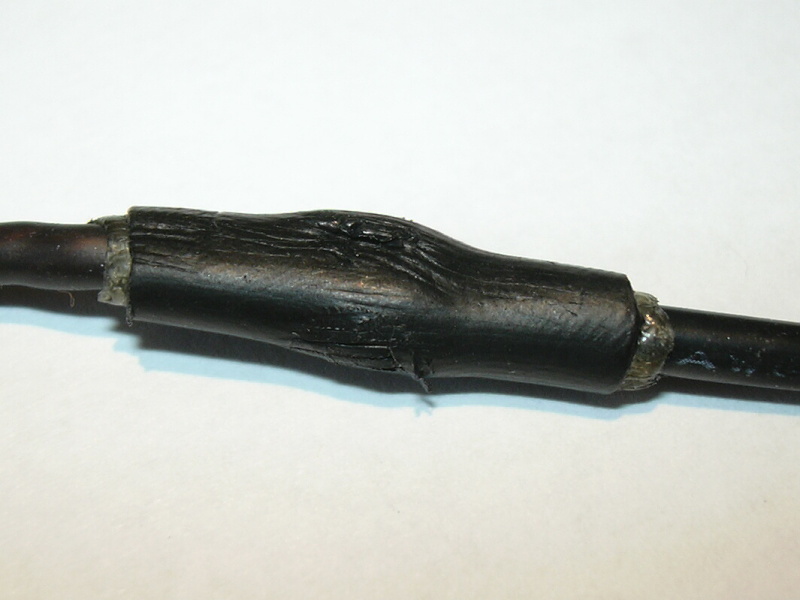

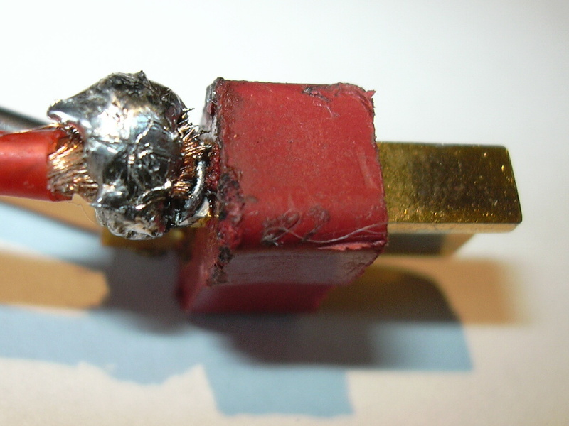

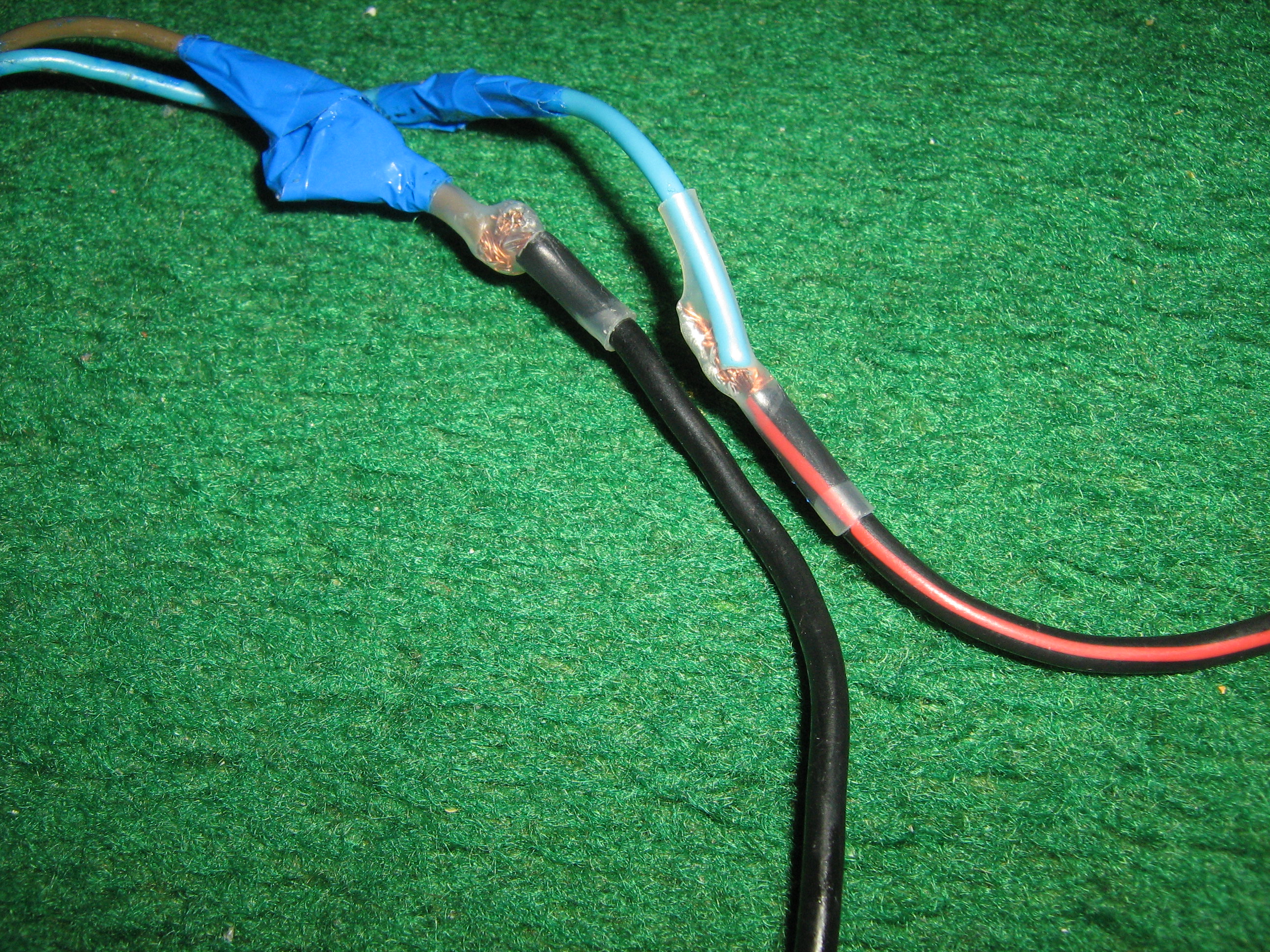

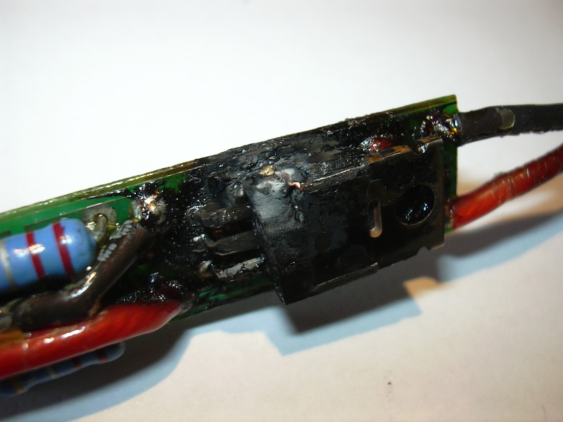

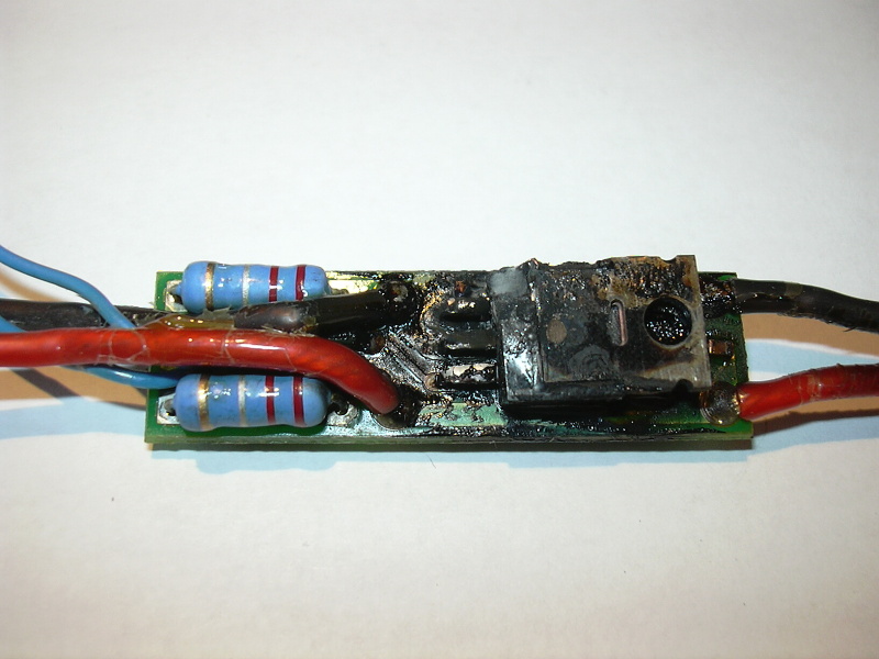

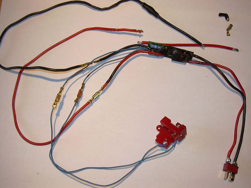

na fotkach je upravena kabelaz Aktivni brzdy od firmy Jefftron samotnym zakaznikem. Pri vyrobe se dopustil rady fatalnich chyb, ktere vedly k destrukci spinaciho mosfetu u brzdy, protoze jim prochazel vyssi proud nez je konstruovany. Chyby jsou popsany na nasledujicich fotkach.
Pod neumite zachazet s pajkou, nechce to udelat nekomu jinemu!
celkovy pohled na kabelaz.JPG [ 169.06 KiB | Zobrazeno 30996 krát ]
spalena aktivni brzda vlivem prilis velikeho proudu.JPG [ 146.38 KiB | Zobrazeno 30996 krát ]

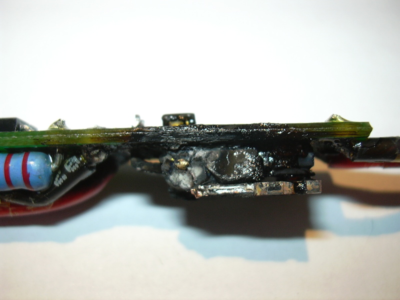

cast pouzdra soucastky se vyparila.JPG [ 118 KiB | Zobrazeno 30996 krát ]
pri horeni soucastky se roztavila i buzirka vne brzdy a je po cele desce.JPG
pri horeni soucastky se roztavila i buzirka vne brzdy a je po cele desce.JPG [ 144.46 KiB | Zobrazeno 30996 krát ]

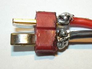

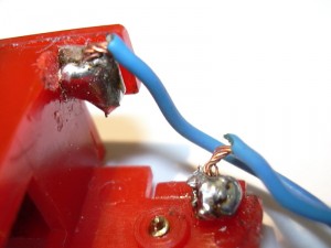

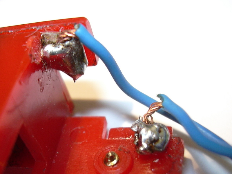

malo prohraty cin.JPG [ 143.79 KiB | Zobrazeno 30996 krát ]

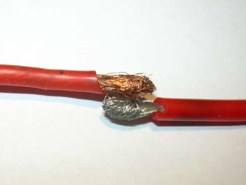

cin neni protekly dovnitr zily.JPG [ 148.18 KiB | Zobrazeno 30996 krát ]
cin neni dostatecne prohraty.JPG [ 130.07 KiB | Zobrazeno 30996 krát ]

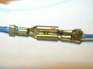

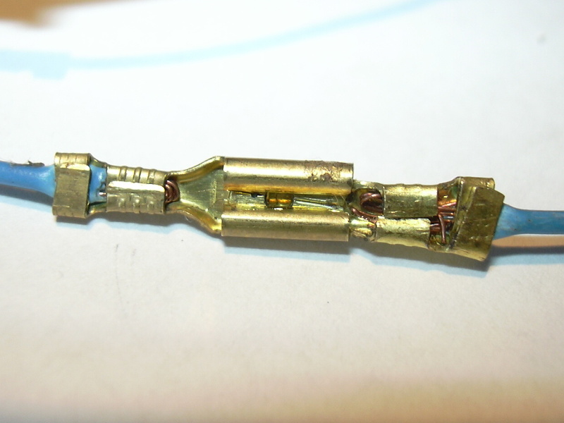

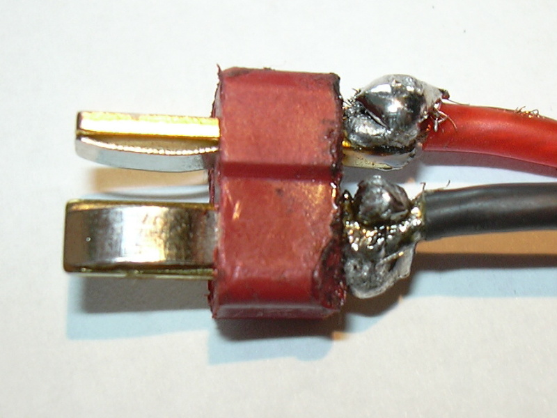

spojeni silovych vodicu je spatnymi typy spojek a nekvalitni mechanicke spojeni .JPG
spojeni silovych vodicu je spatnymi typy spojek a nekvalitni mechanicke spojeni .JPG [ 126.73 KiB | Zobrazeno 30996 krát ]
spojeni kabelu s zilou pouze kombinackama.JPG [ 112.89 KiB | Zobrazeno 30996 krát ]

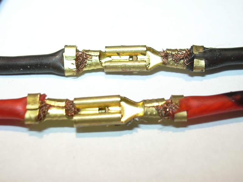

spojeni kabelu pouze buzirkou pred rozdelanim.JPG [ 105.62 KiB | Zobrazeno 30996 krát ]
spojeni dvou kabelu pozue mechanicky a buzirkou.JPG [ 100.67 KiB | Zobrazeno 30996 krát ]

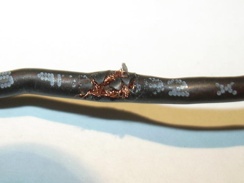

prorazena izolace vodice.JPG [ 99.09 KiB | Zobrazeno 30996 krát ]

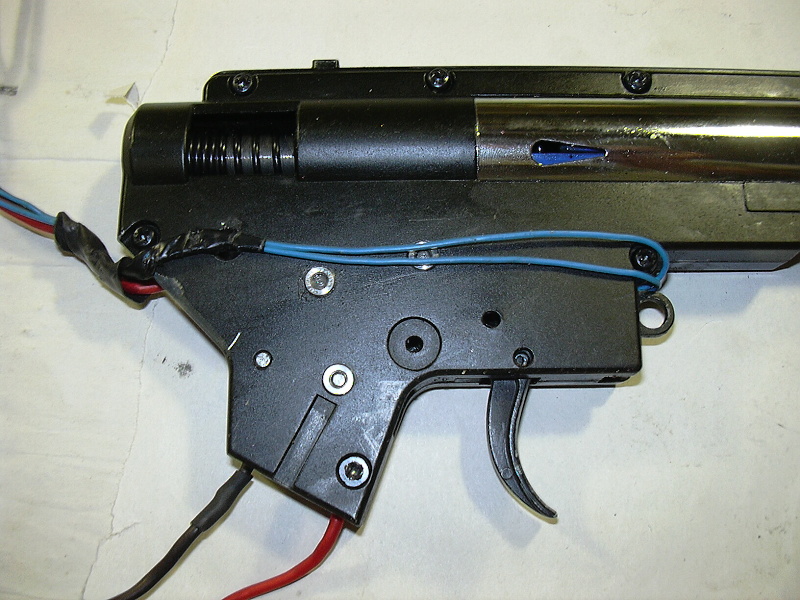

Take pridam co se me dostalo na stul, instalace mosfetu s 6 vodicovym zapojenim a ty modre signalove vodice se bezproblemu vejdou do mechu, diky tomu se vychyloval mech coz delalo neplechu a zbrouseni mechu v zadni casti od majitele tomu nepomohlo...
Popripade kdyz nekdo nema misto v mechu staci si propipat signalovy vodic ktery je jako reference + a napojit ho na vykonovy plusovy kabel uz v mechu, neni treba ho vest az k mosfetu, viz clanek:
http://www.airsoftchrudim.cz/recenze/spinani_aeg_3.html
Spatne_vedeni_signalovych_vodicu.JPG [ 221.22 KiB | Zobrazeno 30817 krát ]

Daven píše:
Zajimave, ja to takto mam a nepozoruju ze by to bylo vychylene. Myslis ze je opravdu dulezite mit to vevnitr?

No comment. Sice si tak každej zaplatí práci profíka na zničených dílech a někdy i zničené zbrani několikrát + následný profi servis když už to fakt nejde, ale to prostě nevysvětlíš. Pak se s tím člověk morduje x hodin a kolikrát to už ani nejde napravit.
Curtis: pokud máš kolem mechu dost místa, tak je to v pořádku. Jdou použít oba způsoby vedení. Záleží na konkrétní zbrani a mechu. Někdy používám kombinaci.

Curtis píše:
Daven píše:
jestli mas ustovku dobrou, tak si to takhle klidne nech, ale otevreni mechu musi byt u takoveto kabelaze peklo, nemyslis?
09 říj 2012, 11:03
Nový příspěvek Re: Spatna kabelaz aneb takto se to nedela!
Vždycky by úsťovka mohla být lepší, ale v M4 už to tak špatné není (SHS 130, 140-142m/s).
Rozborka je OK, ale asi to bude už zvykem + ty kabely tam nejsou nijak na těsno, dá se s tím pracovat...
Anyway časem si chci pořídit set od tebe, teď se v tom vrtat nebudu :-)
09 říj 2012, 13:41
Já to mám bokem u SRka, ale ty signálový vodiče mám ty Jeffovy mikrovlasy :D otevírání mechaboxu je v pohodě - mám tam nechanou dostatečnou rezervu, takže kabely jsou totálně mimo pole působnosti šroubováku.
09 říj 2012, 15:38
Tak jako pokud je ve kvéru místo, tak mi to přijde jako lepší řešení, než to tahat vnitřkem mechu, kde opravdu není místa nazbyt, zvlášť při použití 1.5mm vodičů...
